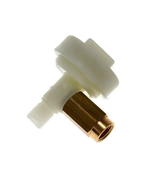

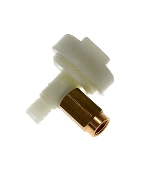

Nee, die had je inplaats van je isolatie van de zij en achterwand moeten doen en dan evt daar het foam overheen, moet natuurlijk redelijk hittebestendig zijnGa ik ook toepassen. Die plaats je tussen de pomprubbers en de grondplaat denk ik?Antidreunplaat werkt aanmerkelijk beter, elk zichzelf respecterend automerk gebruikt dit materiaal in zijn duurdere modellen om ze stiller te maken!Zojuist de achterkant en zijkanten voorzien van 5mm foam isolatie. Dit heeft iets geholpen maar geen wonderen. Het soort geluid is wel prettiger geworden maar nog altijd best wat geluid. De rubbers van de pomp zijn nog vrij zacht dus deze heb ik niet vervangen. Als volgende punt wil ik de pomp gaan vervangen. Ik heb geen idee hoe oud deze is en wat deze meegemaakt heeft.
Mijn ervaring is dat een versleten pomp ook best herrie maakt.
Toch van 73db naar 69 db.
Dit is overigens wel zonder tegendruk. Wanneer de pomp op drukt komt is het geluid een stuk minder luid.
Verstuurd vanaf mijn SM-T813 met Tapatalk
Berichtdoor tohenk2 » ma 26 mar 2018, 11:12
Ja, er is hier ervaring mee. Volgens berichten (dus ik weet het niet uit eigen ervaring, maar Bas wel) scheelt die QuickMill Pulser inderdaad in de geluidsproductie.Scheelt het ook in geluid?Doen!Iemand hier toevallig ervaring mee?
