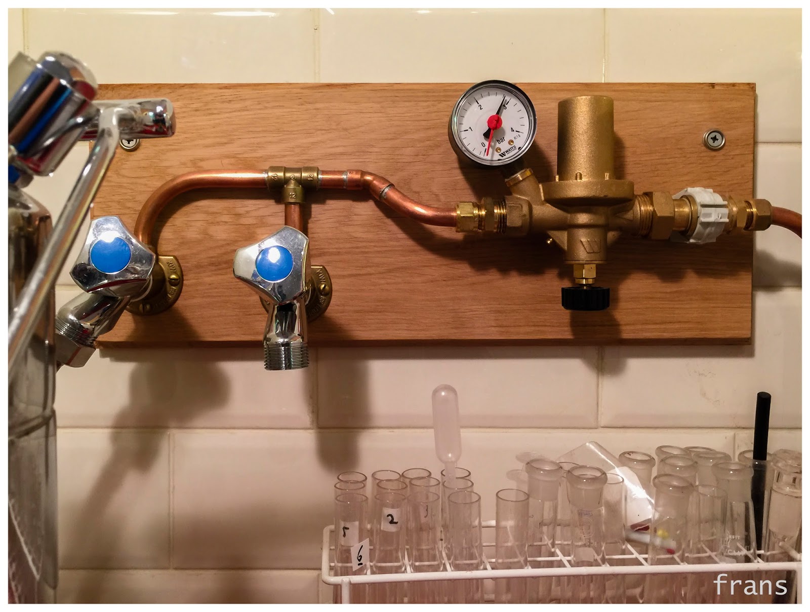

Een collega-espressoliefhebber en -koffiebrander hier om de hoek heeft destijds dit paneel voor me gemaakt inclusief het ding waarmee ik flow en druk kan verminderen:
Ik weet niet waar hij het onderdeel vandaan heeft, kan het hem eens vragen.

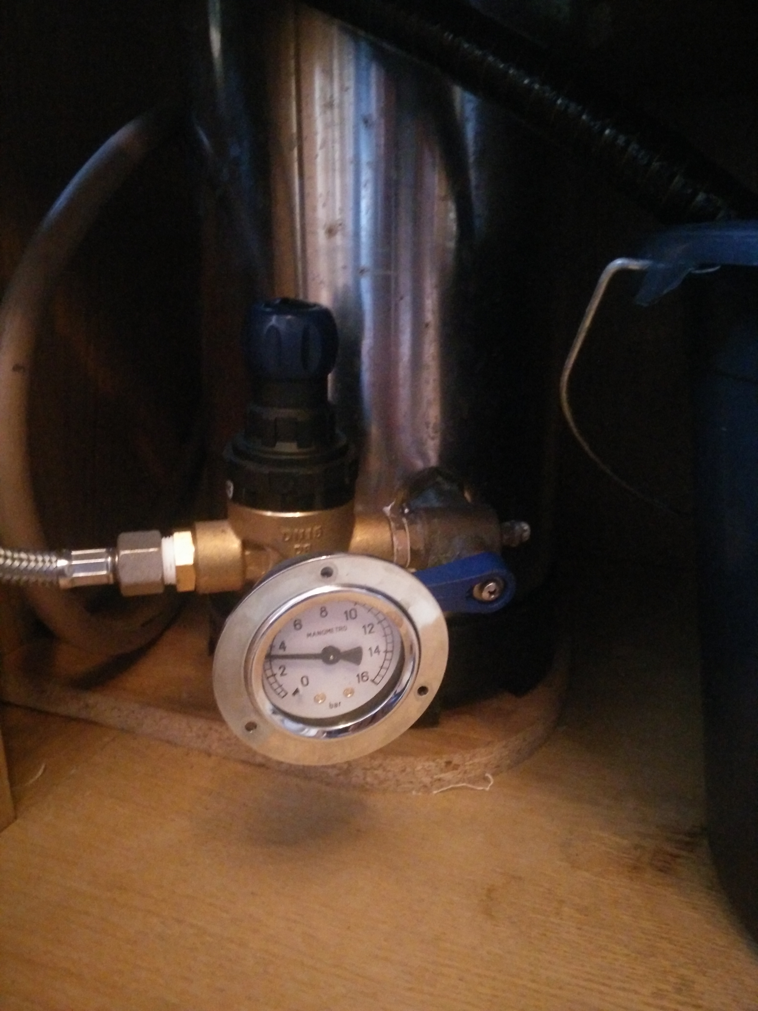

Ohja ik zal de factuur even terugzoeken waar ik hem besteld heb, hij was helemaal niet zo duur. De verloopjes en drukmeter kwamen uit de "rommelbak" maar bij je lokale warmteservice hebben ze alles wat je nodig hebt.
Ik heb gekozen voor 1/2" aansluitingrn.
Op het filter een verloopring 1/2- 3/8 gebruikt.
Op de slang een 1/2 - 3/8 fitting.
Edit;
https://www.sanispecials.nl
Zoeken naar: Raminex 312 Compact drukreduceerventiel m. ingebouwde filterzeef bi.dr. 1/2"x1/2" 402000
9057441
Edit;
9057441

Pti, dank voor de aanvullingen. Jij hebt de drukregelaar dus ook op de uitstroom van de LT8 gezet. Uit de afbeelding van Frans maak ik op dat die nog vóór de LT8 zit. Voor beide lijkt mij wat te zeggen.
Ik neig zelf naar een plaatsing op de uitstroom opening. Lijkt me betrouwbaarder. Als zo'n drukregelaar een etmaal lang langzaam druk doordruppelt (zou niet moeten, maar toch) staat uiteindelijk je LT8 onder druk. En je bent een halve liter 'fluitende' espresso verder voordat die druk weer weg is.
Voornaamste argument om hem op de inlaat te plaatsen is dat ik daar meer ruimte heb, en het wellicht resulteert een constantere druk naar de machine omdat de LT8 ook een drukvat is.
Nog andere overwegingen?
