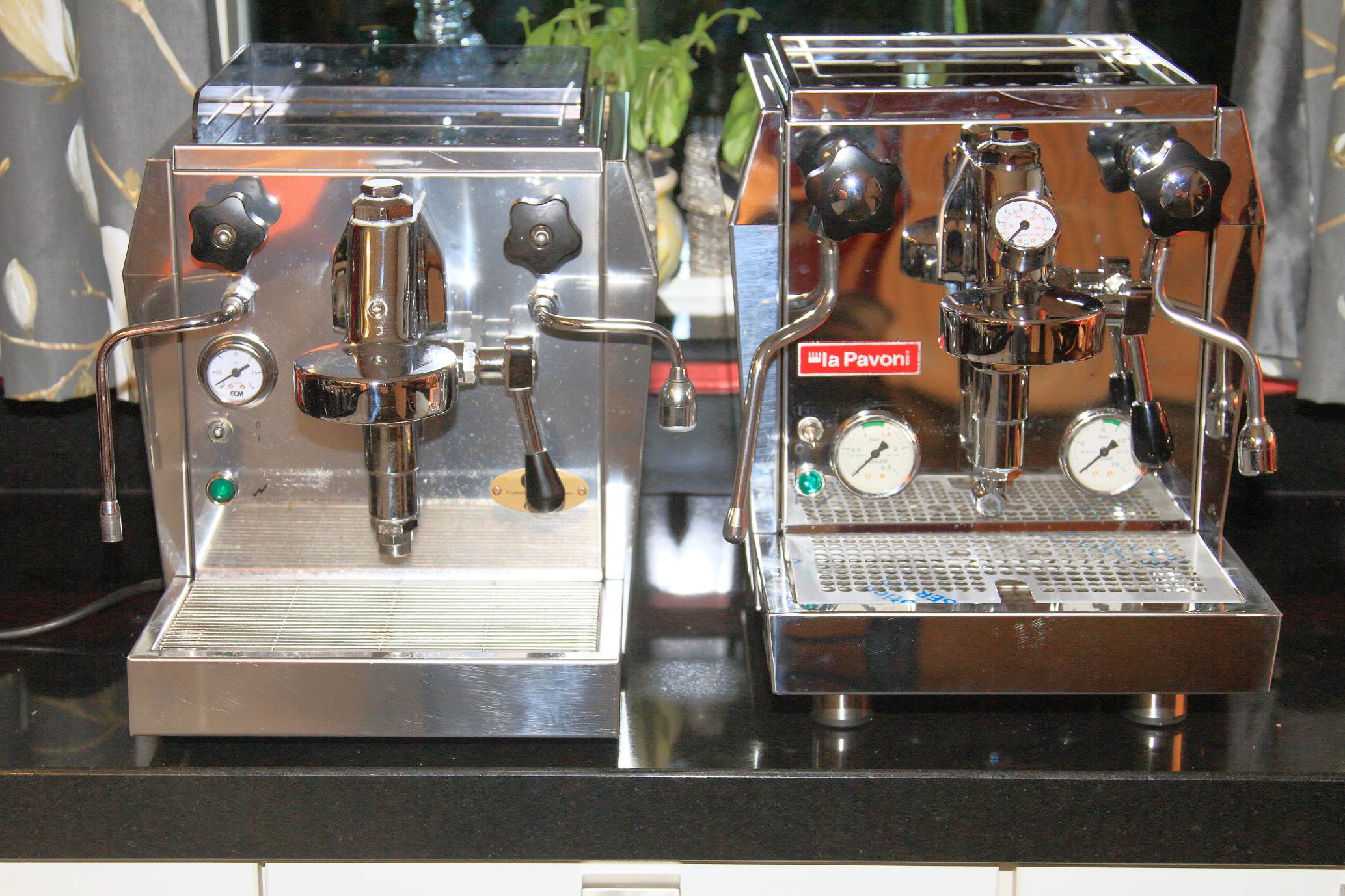

Mijn oude en nieuwe Giotto naast elkaar

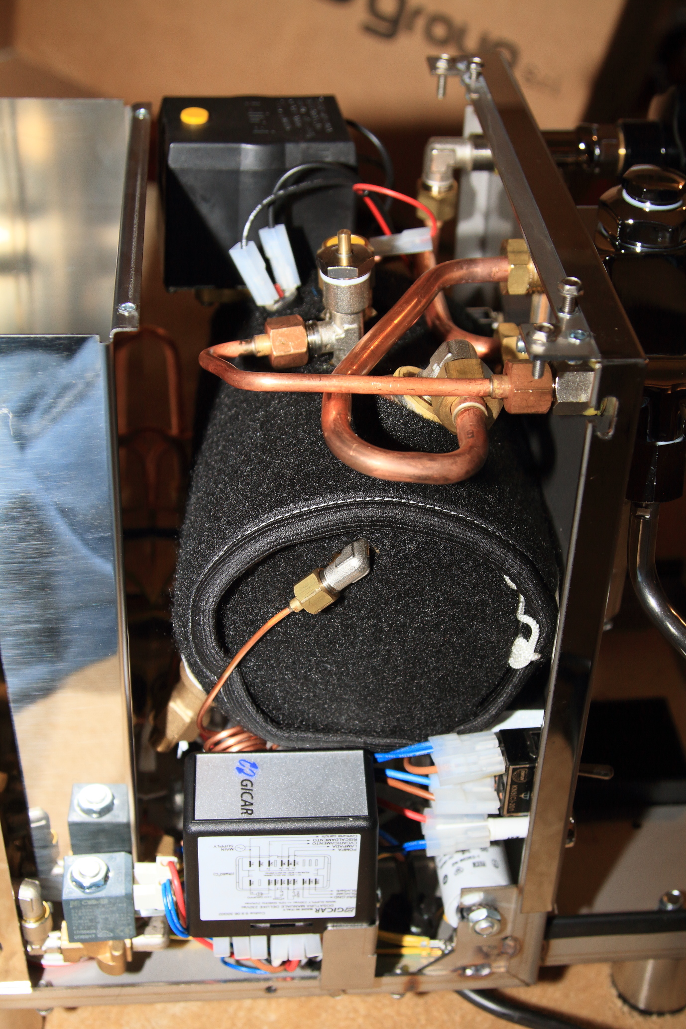

- De geïsoleerde boiler
Er zijn meer machines met een geïsoleerde boiler. Maar die van Pavoni is een dikke wollen mantel die ook de zijkanten van de boiler omvat. Dat scheelt behoorlijk in het warmteverlies en energieverbruik. Maar de machine warmt ook opvallend snel op. Na 10 minuten is de groep heet. Na 15 minuten heb je echt een coolflush nodig.

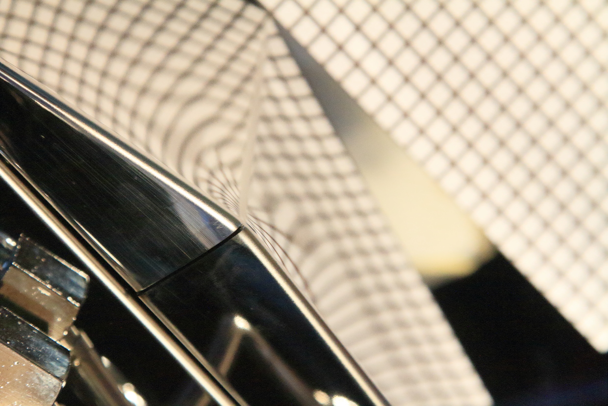

Zijpaneel. Aauuw!

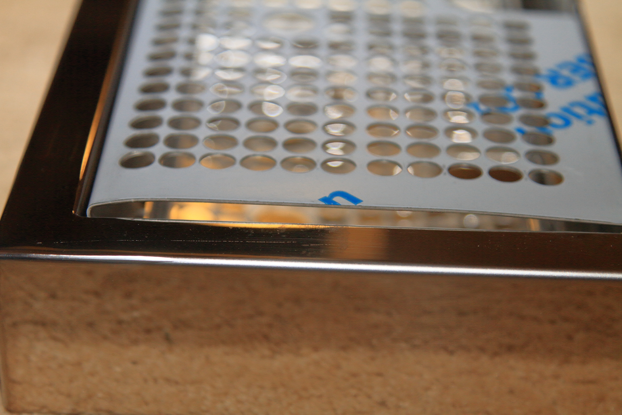

Een enorm zichbare persfout in het zijpaneel. Tranentrekkend lelijk, maar dit deed Pavoni af als ‘transportschade’. Ondanks de onbeschadigde doos. De dealer Caffe’scuro vond dit onacceptabel en heeft besloten hiervoor op zijn kosten een vervangend zijpaneel te leveren Een verbogen driptray plateau.

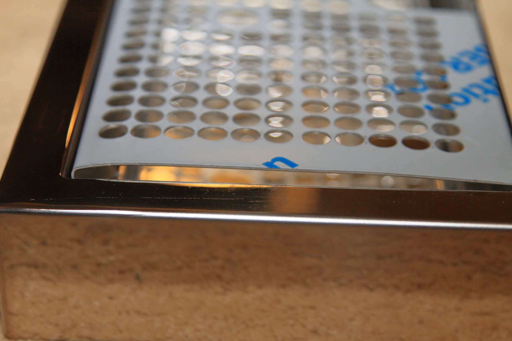

Transportschade volgens Pavoni, ondanks dat de lekbak waarin deze zat onbeschadigd was, en ook de doos geen schade had. Niet vervangen en uiteindelijk zelf met plankjes en lijmklemmen en een behangroller gefatsoeneerd. 2 defecte magneet ventielen.

De verdere machine afwerking is ronduit slordig. De bedrading hangt er een beetjes rommelig bij zonder een beetje bundeling. Er liggen losse schroeven in de machine. Het blindfilter bevat een stuk of 20 kleine deukjes (?). Maar wat ernstiger is, is dat de waterleiding van het invoer magneetventiel naar de pomp tegen de achterwand aan leunt. Kennelijk een bekend probleem wat op die achterwand is een stukje dempend materiaal aangebracht. Maar desondanks is de herrie van de pomp oorverdovend. Daar had ik nu geen rotarypomp voor gekocht. Met een klein beetje bijbuigen opgelost. Maar hadden ze dat in de fabriek nu echt niet beter kunnen oplossen? Het geeft allemaal een beeld van onzorgvuldigheid waarmee gewerkt wordt bij de assemblagelijn.
