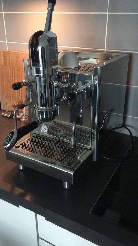

De Bezzera Strega is al jaren lang een geliefde lever machine. Men spreekt wel eens over een "hybride machine", omdat je de preinfusie met de pomp kan laten oplopen tot meer dan 9 bar en je zelfs een shot kan maken zonder over te schakelen op veerdruk. De Strega kan ook op vast water. In dat geval verzorgt de leiding druk de preinfusie en is er sprake van een lever machine in meer traditionele zin. Over traditie gesproken: De meeste klassieke levers, zoals bijvoorbeeld een Conti Prestina, hebben en gematigde maximale druk van ca. 7 bar. De Strega heeft net als veel andere moderne levers, waaronder die Profitec en Quickmill, een dubbele veer configuratie en genereert daarmee een maximale druk van ca 10.5 bar.
De Londinium machines hebben daarentegen een vergelijkbare groep, maar dan met enkele veer.

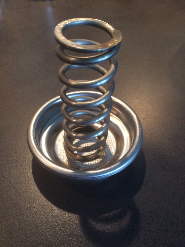

Peter de Goede heeft nadat hij zijn prachtige Ater heeft gerestaureerd (zie onder topic) onlangs een Strega onder handen genomen: Peter Strega Mod (PSM). Anderen hebben eerder al (al dan niet succesvol) geëxperimenteerd met het plaatsen van een dimmer en/of andere OPV. Het uitgangspunt van Peter was het plaatsen van een andere pomp en het verwijderen van de "booster spring".
Het resultaat is een machine met preinfusie bij ca. 3 bar en een maximale veerdruk van ca 8.5 bar.
Ik heb begrepen dat hij lang heeft gezocht naar een geschikt pompje en er diverse heeft getest. De pomp moet immers snel op druk komen, niet te veel druk genereren en voldoende debiet hebben voor een goede vulling. Het verwijderen van de tweede veer bleek niet zo eenvoudig. Hij heeft hiervoor speciaal gereedschap op maat laten maken. Met veel geduld en testen is het uiteindelijk gelukt. En het uiteindelijke resultaat mag er wezen.

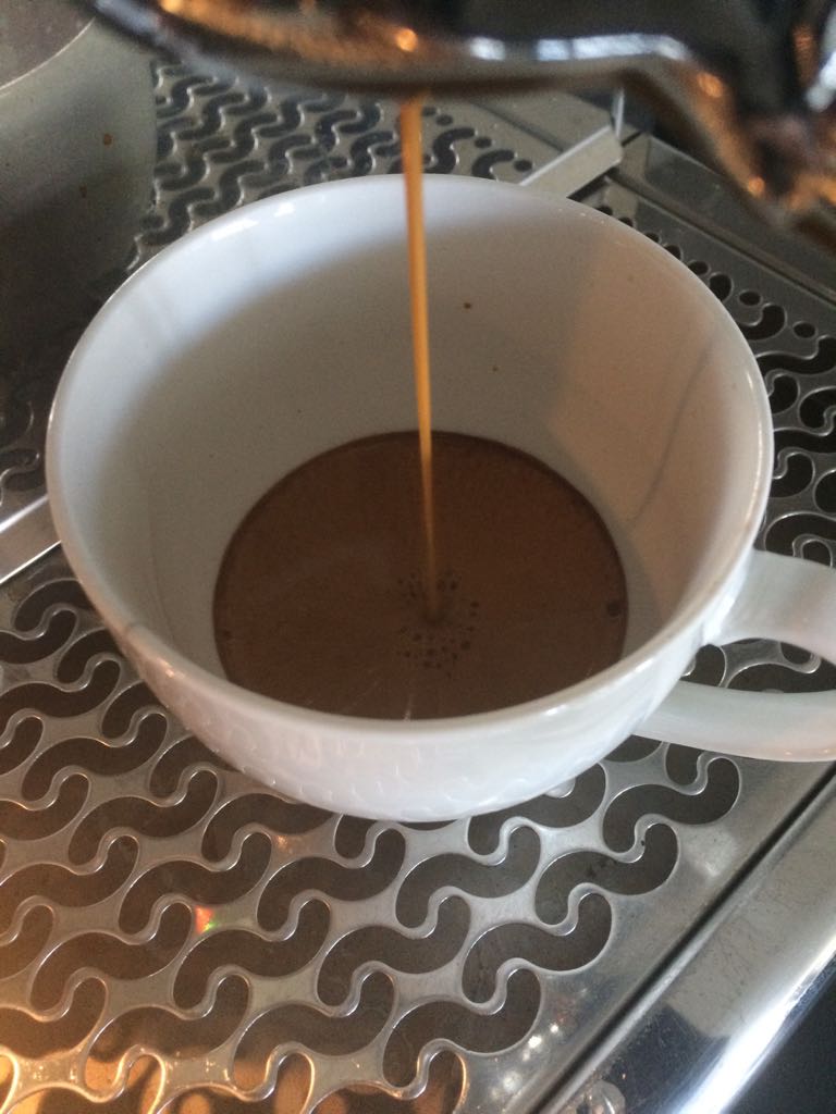

Afgelopen weekend heb ik een middagje met de gepimpte Strega gespeeld. Ik ben geen Strega kenner, maar meen wel te kunnen beoordelen wat een goede extractie is.
Ik geloof meteen dat een Strega expert in staat is om op gevoel te preinfusie te moduleren en de overgang van pomp naar veer te variëren afhankelijk van de behoefte. Een aantal zaken vielen mij op:
1) De lever is met enkele veer duidelijk lichter te bedienen dan met dubbele veer.
2) De extractie is met enkele veer zichtbaar rustiger.
3) Je hoeft met de enkele veer wat minder fijner te malen en/of het bakje minder vol te doseren.
4) De extractie is minder gevoelig voor channeling en Spritzers.
5) Het is met de Strega PSM vrijwel onmogelijk om slechte shots te maken; met de normale Strega kost het ons (mede door gebrek aan ervaring) meer moeite om een goede extractie te bewerkstelligen.

We hebben bieden de indruk dat ook de smaak er op vooruit gegaan is d.w.z. beter past bij onze voorkeur voor een lagere druk. Smaak is en blijft subjectief en er zullen ook mensen zijn die juist shots gemaakt met een hogere druk prefereren. En er zullen er zijn voor wie het niet uitmaakt. De Strega PSM heeft veel indruk op mij gemaakt. De machine is in deze configuratie meer wat ik versta onder een klassieke lever en bijna "idiot proof".

Binnenste veer trek ik er binnen 5 minuten uit.LSM concept is wat dat betreft erg gebruiksvriendelijk.Maar ben niet van de slappe shotjes. :mrgreen: Zoals met conisch en vlak of licht en donker gebrandt erg persoonlijk zoals je al zei.
Misschien wil Peter vertellen hoe hij de veer verwijderd heeft?Foto van special tool voor de Strega bezitters?

Dat wil ik wel eens zien Alwin! Eerst zien, dan geloven in dit geval. Weet dat je sterk bent maar toch ;)
Dit gaat serieus niet met een lijmtangetje lukken zoals bij een Ponte Vecchio groepje.
Gaat heel simpel Bas.Heb ze er al eens uitgehaald.
Je spant ze op met een moer en zo ontspan je ze ook.
Geen kracht voor nodig.
bvds
Berichten: 1395
Re: Bezzera Strega PSM
Berichtdoor bvds » wo 07 jun 2017, 13:43
Praat je nu over jouw Izzo groep of de Strega?
Bij de Strega gaat dat mijns inziens niet (veilig).
Over de LSM(Izzo) groep.
Bij de Strega gaat dit idd niet zo makkelijk.
