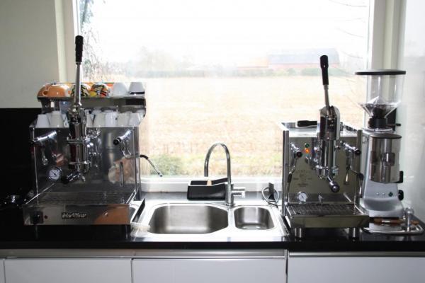

Hier nog eens het verschil in afmeting tussen Strega en Pompeii.
@3aan

Valt reuze mee, mijn Astoria zal net zoiets als de Pompëus zijn, die koppenstapelaar daar gelaten, ik zou hem eraf laten snijden.

Kan wel veul op.

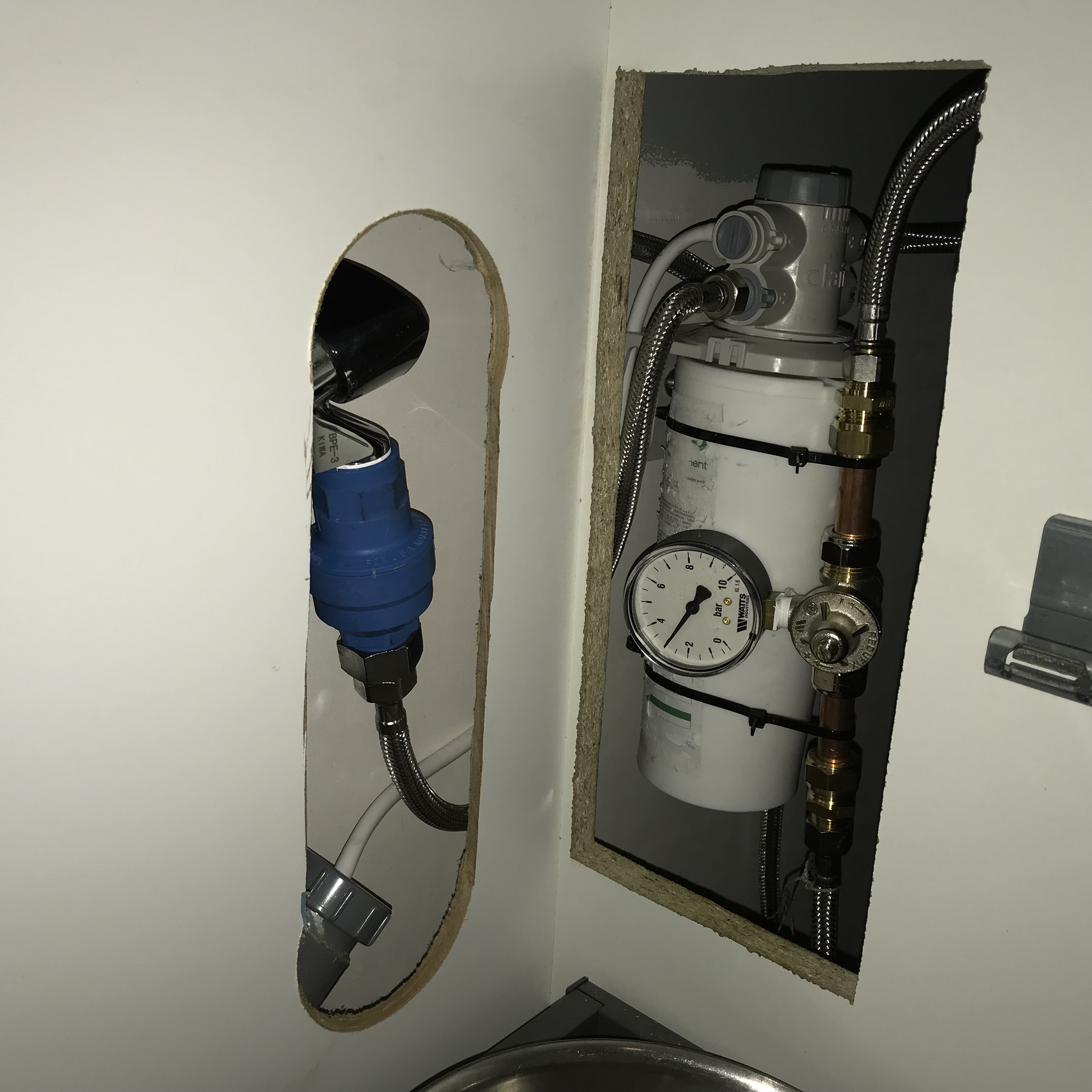

Waterstop en reduceer er tussen gezet. Beetje ghetto style met die tiewraps zo, maar zit achterin een kastje en hoef er toch niet dagelijks bij. Werkt prima vooralsnog. De hulpveer gaar er binnenkort ook uit ;)
Waarom hulpveer?
Het is een van de twee veren.En waarom eruit?
Je hebt het ding net.Ik zou eerst eens wat shots maken.De middelste veer genereert wat meer druk.Ik heb het met mijn machine met twee en een geprobeerd en vond het tegenvallen.Lijkt mij een smaak kwestie.
