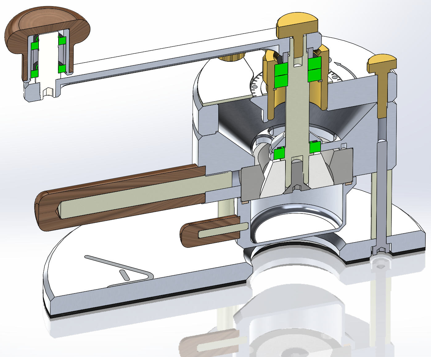

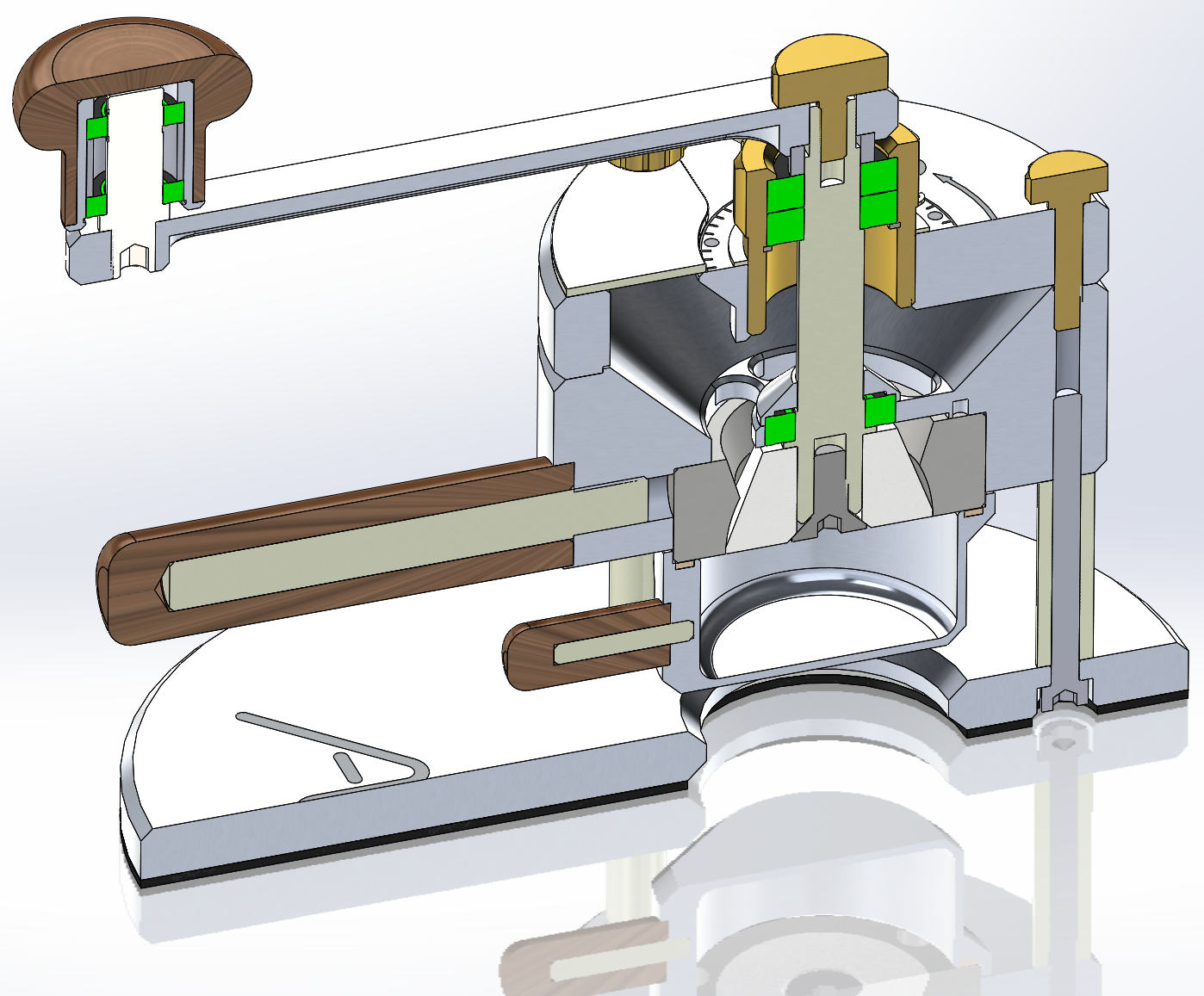

Berichtdoor Bert 619 » do 19 okt 2017, 11:47
(32.67 KiB) Nog niet gedownload
Krijg je daar geen problemen mee als er eventueel koffie resten zich ophopen tussen het onderste lager en flens waar de binnen maalschijf op rust.
Bij het afstellen van de maler beweegt de as verticaal in het lager en die ruimte tussen onderkant lager en bovenkant flens (nu gesloten) is variabel, misschien is het beter om daar ruimte te creëren door het lager iets hoger te plaatsen.

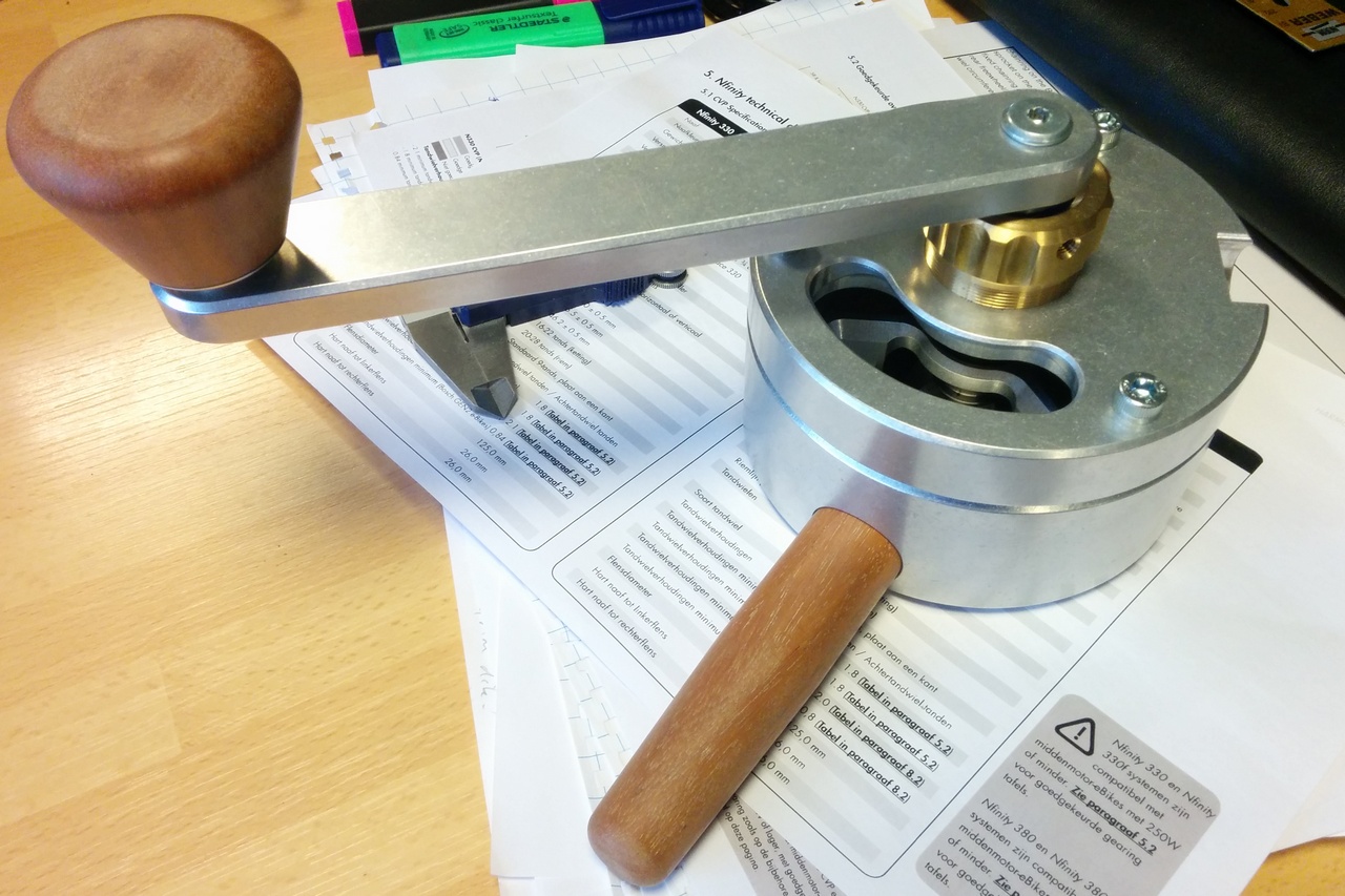

Het is weer even geleden dat ik wat gepost heb, maar dat wil niet zeggen dat er niks gebeurt...
Naast deze molen maken ben ik intussen voor het eerst opa geworden en ga ik binnenkort verhuizen, daarnaast druk met mijn bedrijf, dus er gebeurt genoeg ;-)
Maar, het eerste prototype is een behoorlijk eind op weg.
De eerste bonen zijn al gemaald en ik ben niet ontevreden, er zit alleen nog een te grote slingering (0.05mm) in de as, dit kan en moet beter.
Nu nog verder met de rest van de onderdelen en de slingering er uit zien te krijgen.
Later meer....

Ziet er erg leuk uit. Ik was al benieuwd hoe het ervoor stond.

Je prototype verdiend al applaus vind ik. Wel enorm lef hoor, even zelf een handmaler in elkaar zetten. Ook genoeg technische kennis lees ik door het topic heen.

Ja, dit is toch wel bijzonder. Meeste personen praten erover met wilde ideeën maar er komt nauwelijks iets van.
Knap gedaan!
Wat ik nu zie op de foto, moet daar nog een opvangbakje onder?

Daar komt inderdaad nog een opvangbakje onder.
Hier een doorsnede van het oude model (ik heb wat interne wijzigingen doorgevoerd)
Het bakje zit met 3 magneetjes vast aan de buitenste maalschijf, de voetplaat gaat waarschijnlijk ook van hout worden.
