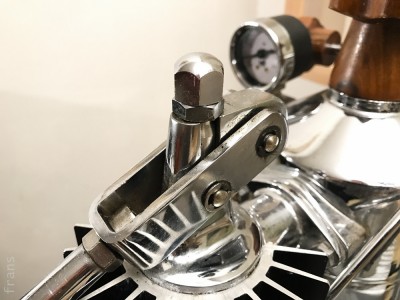

Het is geen klik-en-klaar installatie, mar zal zeker te doen zijn.
Ik kan me alleen wel voorstellen dat Gabór de zichzelf overschattende klanten wil afhouden die eindeloos willen mailen en skypen van "het lukt niet, kan ik het terugsturen?" of die denken het te kunnen, het dan verprutsen en 'garantie' willen.

je hoeft toch alleen de zuigerstang te vervangen door de holle versie met drukmeter?
Re: Hefboom-drukmeter van Kavekalmar
7
cremalover schreef:je hoeft toch alleen de zuigerstang te vervangen door de holle versie met drukmeter?

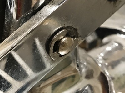

De hefboom grijpt in de zuigerstang doordat er een gat dwars door de zuigerstang gaat en daardoorheen en door de twee armen van de hefboom gaat een klein metalen staafje, een spie als je het zo kunt noemen, die op zijn plaats wordt gehouden door een 'circlip' aan beide kanten.
Je kunt je voorstellen dat deze methode niet werkt als je reeds een gat van boven naar beneden in die zuigerstang hebt gemaakt en daar een drukmeter op aan hebt gesloten. Ten eerste prik je die gang lek zodat de drukmeter niets meer doet, ten tweede komt het zetwater er dan van boven uit in plaats van in het kopje. Ten derde trek je de stang die ter plekke in twee richtingen volledig is doorboord de eerste keer al stuk.
Zo zie je dat het minder simpel is dan je zou denken.
