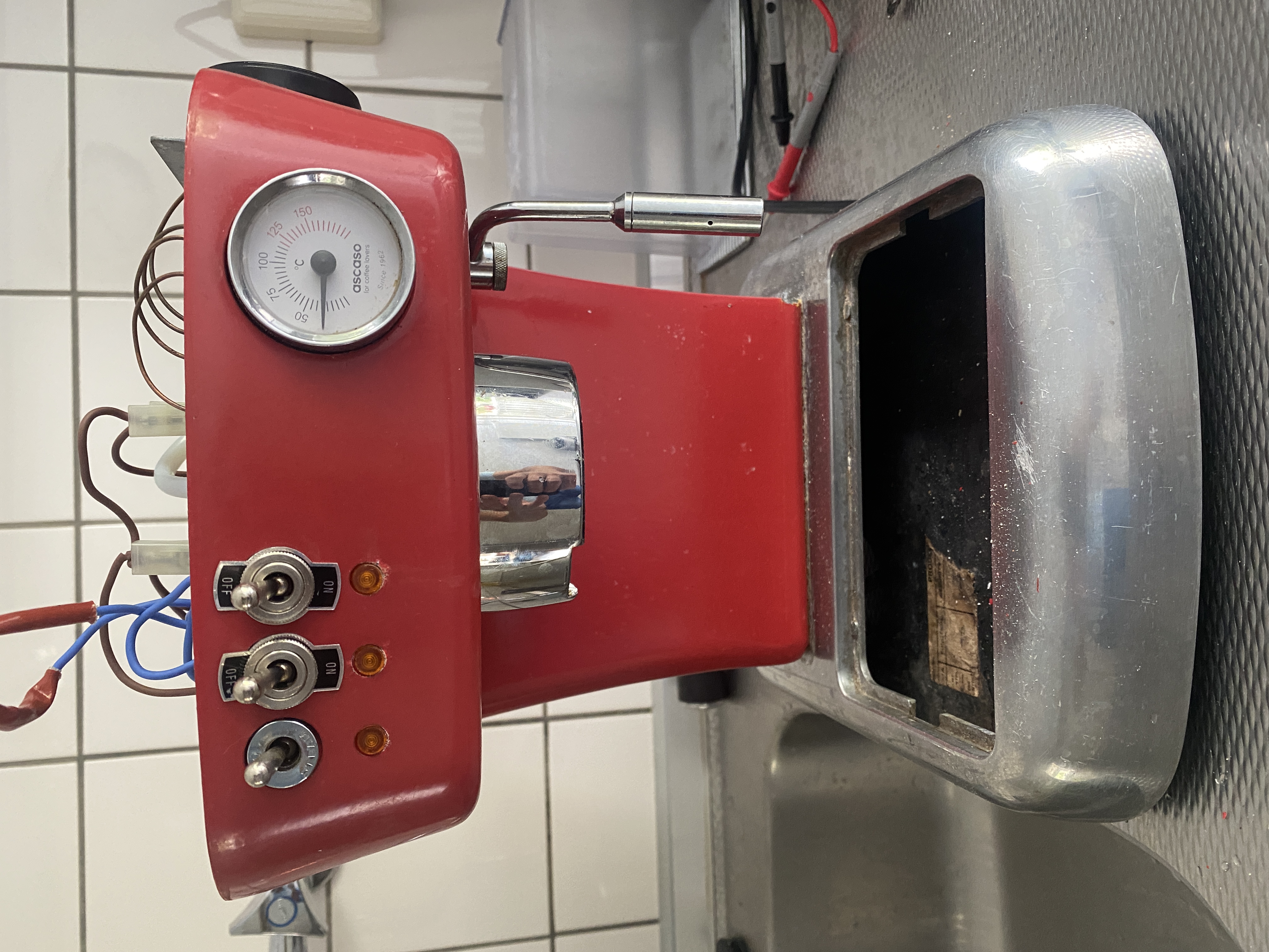

Sinds kort ben ik de gelukkige eigenaar van een derdehands Ascaso Dream EP5 uit 2006. Ik heb hem gekregen van een vriend die geëmigreerd is.
Ik heb hem een paar keer gebruikt, naar volle tevredenheid, maar hij lekte wel.
Nieuwe boilerpakking erin en dat probleem lijkt nu opgelost, maar nu zit ik met de bedrading.
Overal op het internet kan ik de technische tekeningen vinden, maar niet hoe je de connectors moet aansluiten. En ik weet natuurlijk niet meer hoe ze aangesloten waren, voordat ik de hele zetgroep en boiler uit elkaar haalde.
Waar ik ook naar Google (Engels en Spaans) ik kan hoogstens op fora wat foto's vinden van de binnenkant en heb ik dus op die manier alles aangesloten. Ook op de site van Euroquick zijn er van alle machines handleidingen, youtube filmpjes etc, behalve natuurlijk van deze Ascaso Dream :cry:
Het lijkt te werken, maar ik ben bang dat er alsnog kortsluiting komt.
Waarom ik wat onzeker ben:
1. Bij het inschakelen zijn beide lampjes aan. Van de aan/uit-schakelaar én van de coffeemaker.
2. Als 90 graden is bereikt, gaat het lampje van de coffeemaker uit. Het lijkt me dat dit juist andersom moet?
3. Als ik vervolgens na een paar minuten op 90 graden, water ga pompen/koffie ga maken, dan werkt alles wel goed, maar de zetgroep lijkt mij veel te warm te worden. Bijna gevaarlijk ivm brandwonden. Of hoort dit gewoon zo?
Zie bijgevoegde foto's.
1. Hebben jullie enig idee waar ik een aansluitschema kan vinden?
2. En/of, hebben jullie op basis van de foto's op/aanmerkingen.
En natuurlijk andere opmerkingen/waarschuwingen/uitlach-sneren zijn welkom :)

Lijkt mij allemaal goed.
Behoudens één ding.
Ik vermoed dat waar het stuk isolatieglas zichtbaar is, er een thermische zekering in de bekabeling is opgenomen.
Als dat inderdaad het geval is, hoort deze op de boiler geklemd. Dit zou bovendien het schroefgaatje op de boiler verklaren.
Dat de groep heet wordt (gelijk aan de temperatuur van de boiler) is niet verontrustend.
Alleen als er wanneer je de pomp aan zet, er stoom in plaats van water uit de groep komt, duidt dit op een verkeerde aansluiting.
