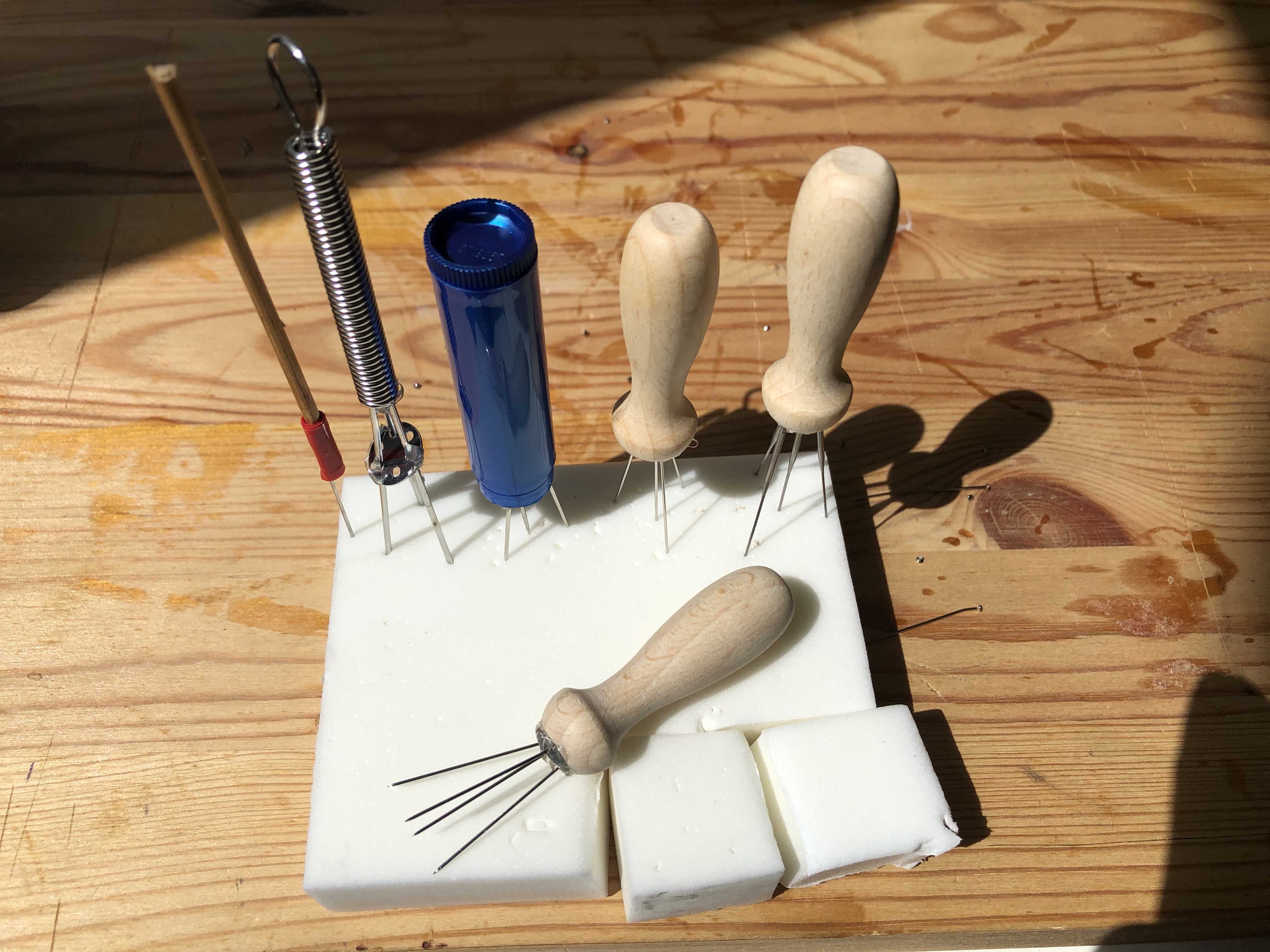

Eerder gebruikte ik een naald op een stokje om WDT toe te passen, maar sindsdien ik de WDT-tool van Decent heb gezien waarin vier dunne metalen 'tanden' staan (het heet een 'puck rake'), ben ik aan het experimenteren geslagen.
Het plaatje werkt niet embedded dus zie link) > edit, nu met plaatje ingevoegd:
Mocht het handig zijn voor anderen: een eerste variant op basis van een garde bleek te dikke tanden te hebben. Een versie waarin vier naalden in een lippenbalsem-houder werden gelijmd was een stuk handiger, maar ik moet zeggen: de laatste iteratie met houten handvat is het fijnst. Voor degenen die hem na willen maken, je kan bij de Pipoos 'Panduro Holders for felting needles' en 'Prym Steel pins' fixen en mbv een hete lijmpistool in elkaar draaien. Als je langere naalden wilt, gebruik 'Panduro felting needles & needle base'. Met dat schuim kan je handig de naalden fixeren voor het lijmen.
Shout als je er eentje wilt, ik heb er toch maar 1 nodig...

Zeker vooruitgang! Van de laatste iteratie is degene met lange tanden het prettigst - zo werkt ie ook goed voor een dieper filterbakje (22grs bijv).
Ik schuur de naalden wel een beetje af zodat ze niet te scherp zijn.
