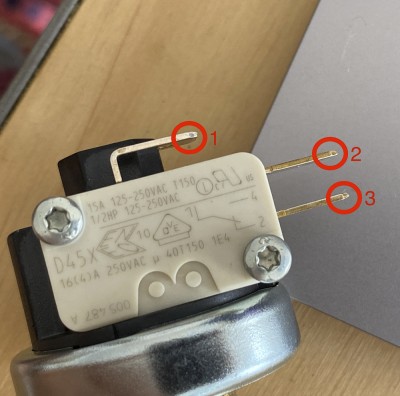

Ik zit even te kijken hoe bijgaande p-stat ook alweder moet aangesloten.
een contact aan 1, dat spreek vanzelf
2 is 'normally open'
3 is 'normally closed' te zien aan het schema
Dus de andere draad aan 3 zodat de p-stat het aangesloten onderdeel uitschakelt zodra de ingestelde druk is bereikt?
aansluiting p-stat?
Re: aansluiting p-stat?
Berichtdoor Pti » ma 10 aug 2020, 10:38
Juist, punt 3 staat "normaal dicht" tot de druk bereikt is en switch dan naar punt 2.
Je sluit de presso aan op 1&3 op P2 kan evt een lampje aangesloten worden.
