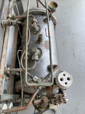

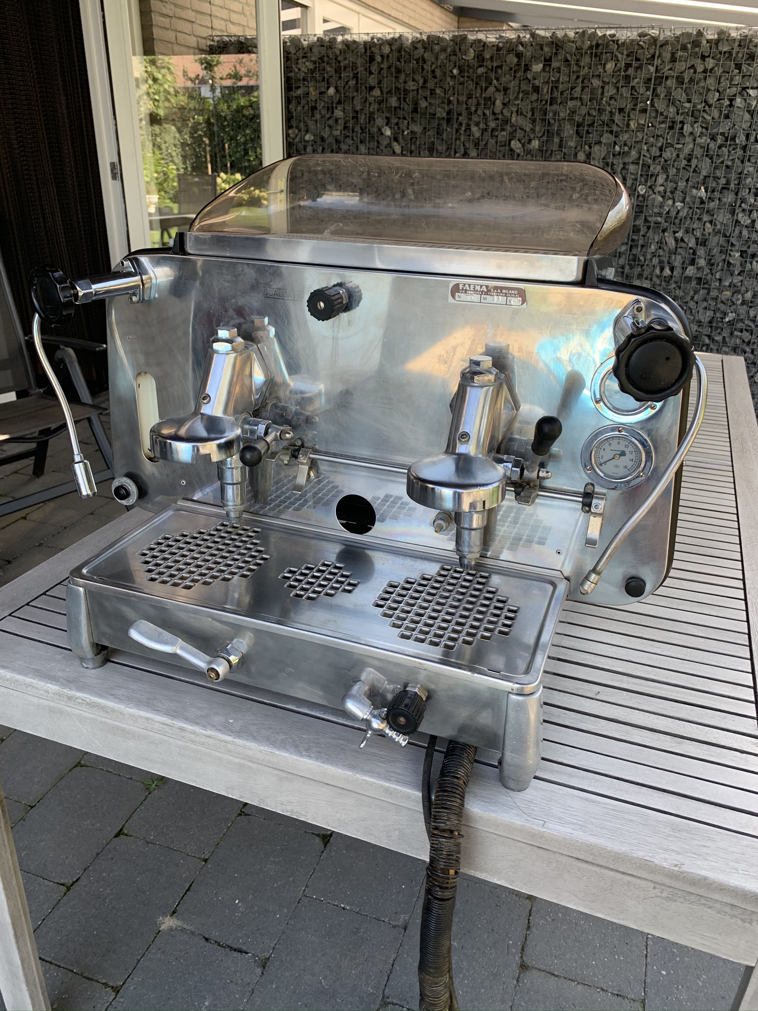

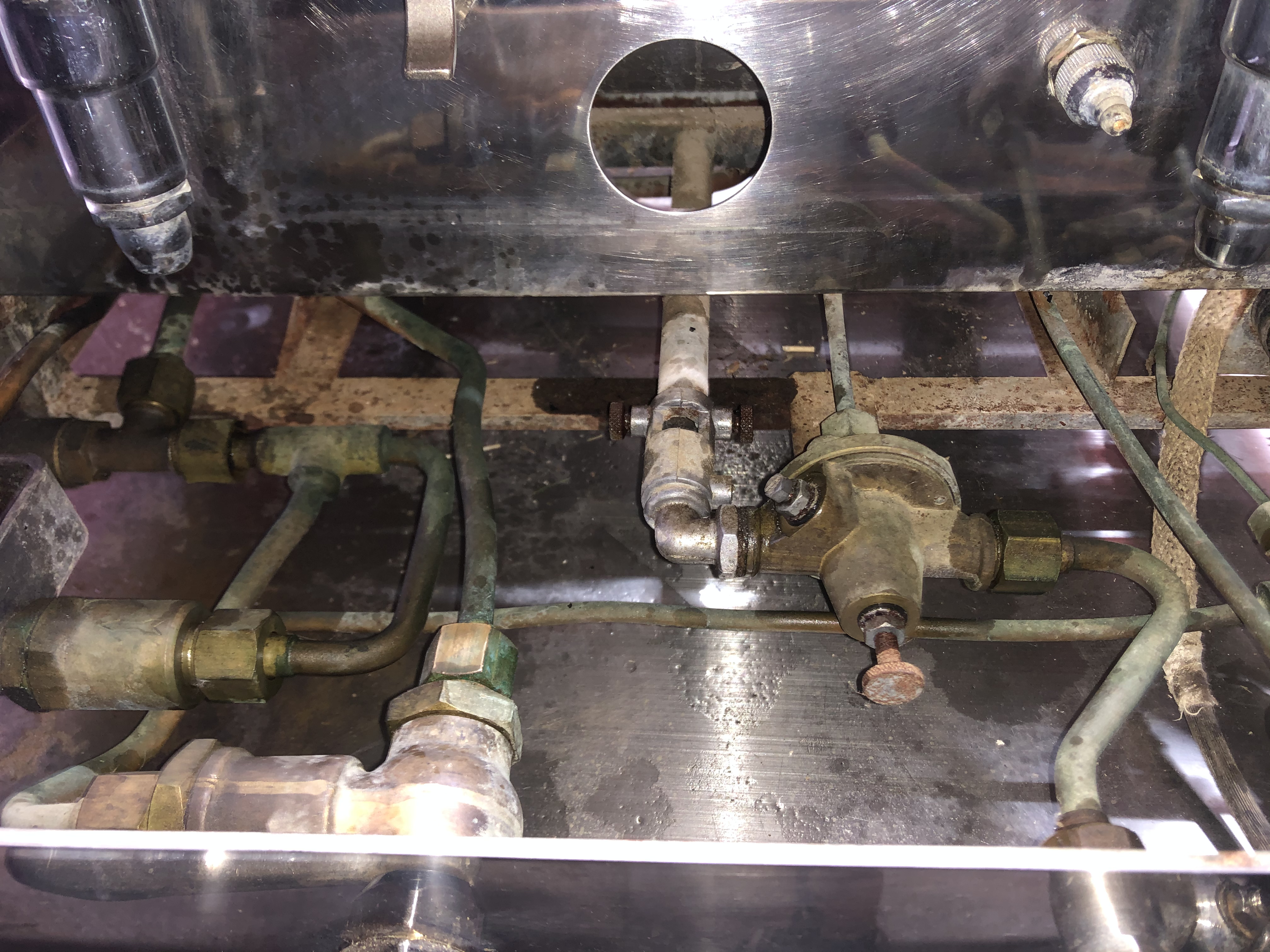

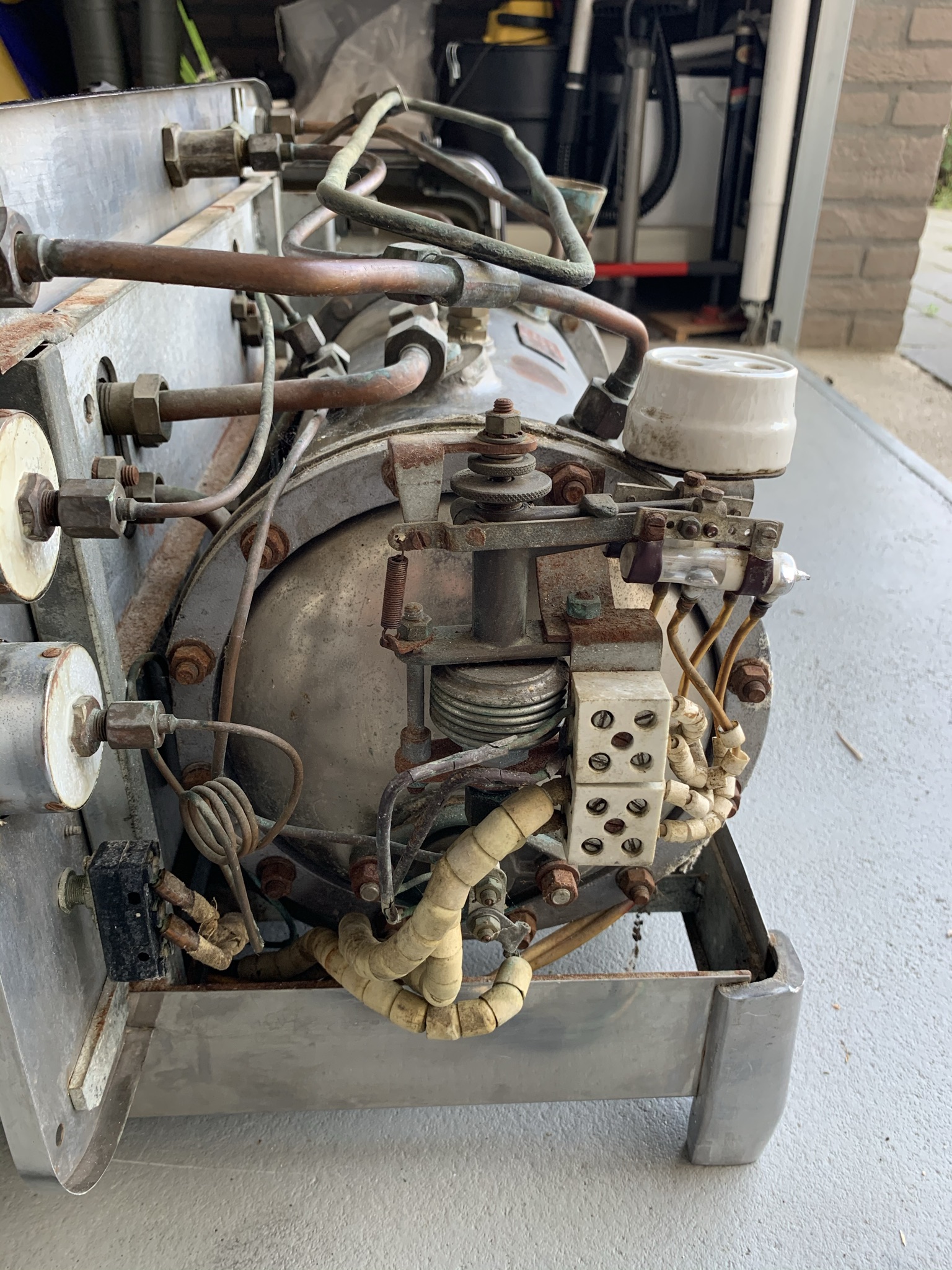

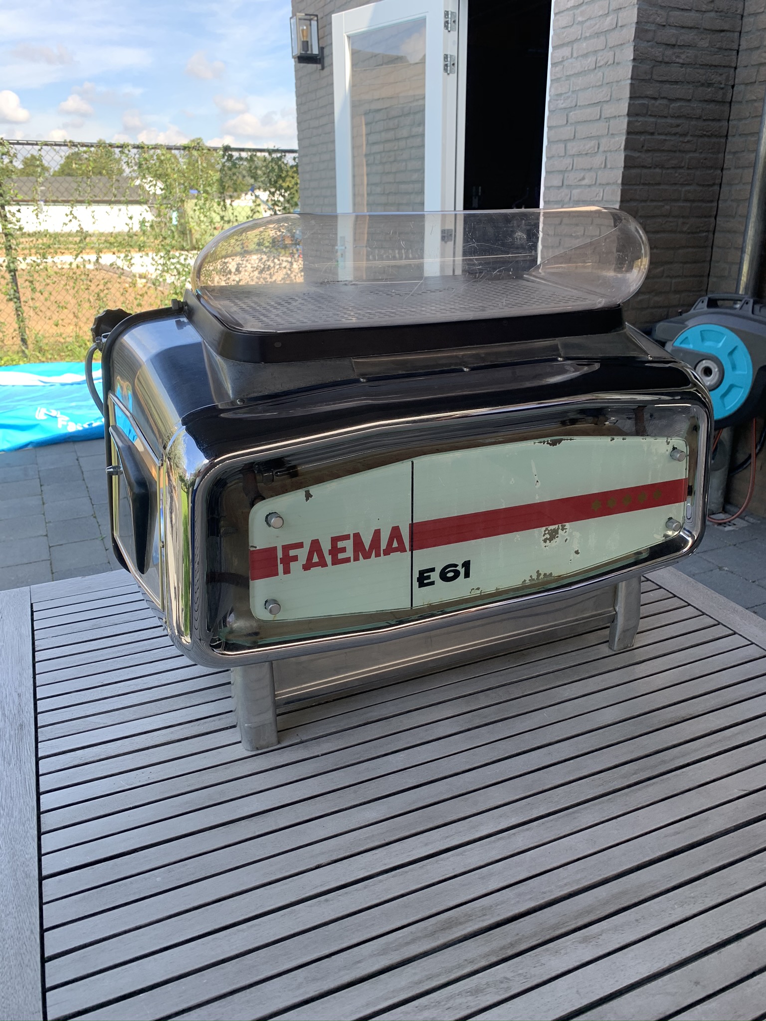

Hieronder de foto's van de machine zoals ik deze heb opgehaald.
Deze is compleet en in originele staat. Ik ga deze niet restaureren maar reviseren, dat houdt in:
- de machine betrouwbaar werkend maken
- Alle pakkingen vervangen
- ontkalken
- roest en aanslag verwijderen
- Verlichting repareren

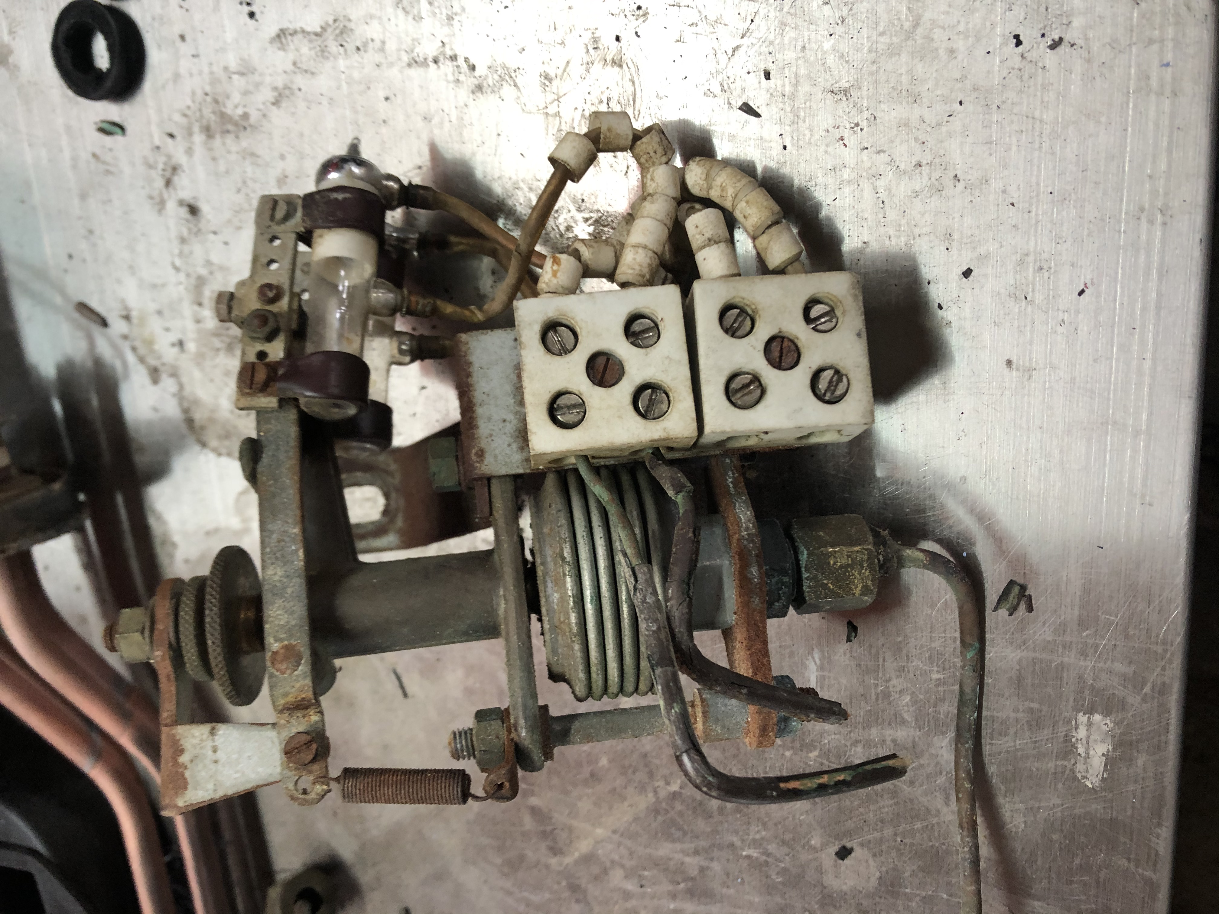

- kwikpressostaat opknappen
- nieuwe onder- en overdrukbeveiliging
Ik ga dus niks opnieuw verchromen of het rvs laten polijsten. Wel wordt de machine goed gepoetst, het bakeliet schoongemaakt en een nieuwe pomp en motor erbij geplaatst.
De machine is uit 1965 en ziet er nog heel mooi uit, op de binnenkant na.

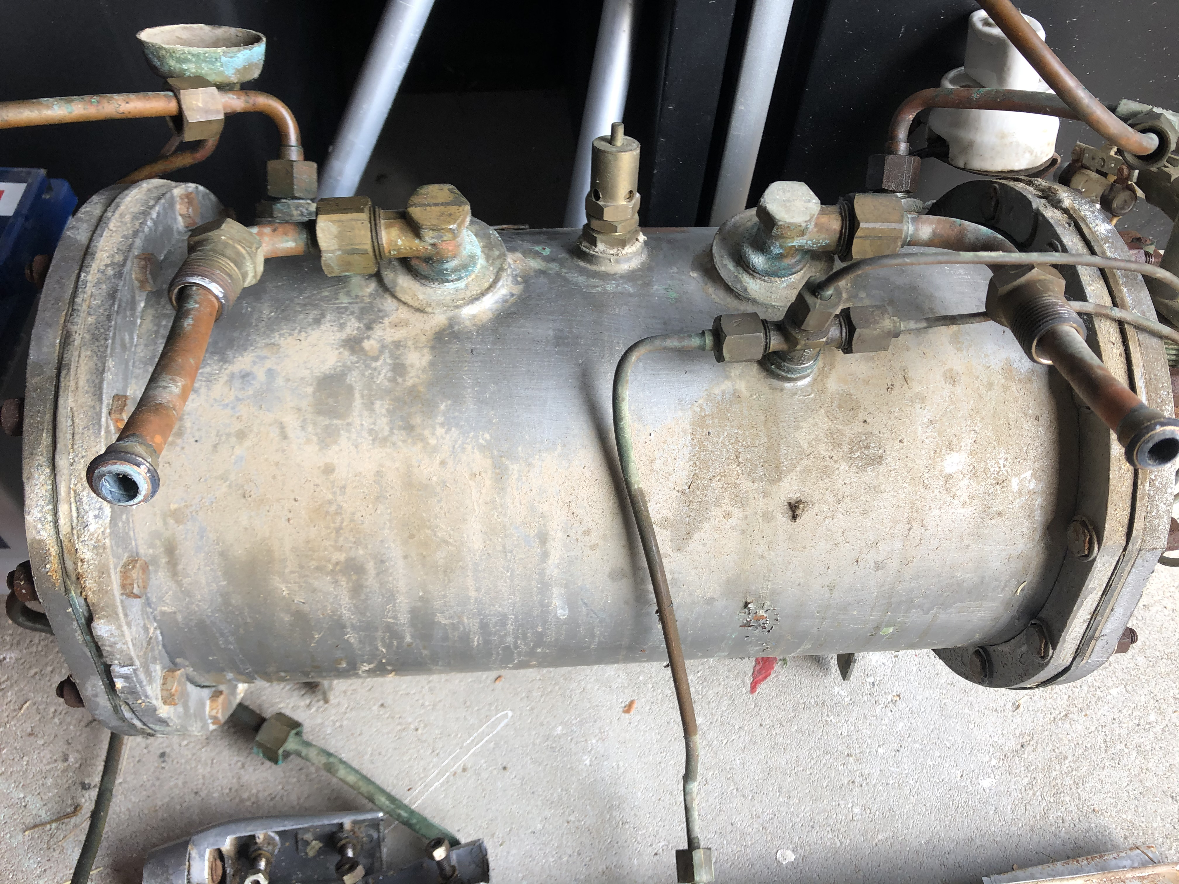

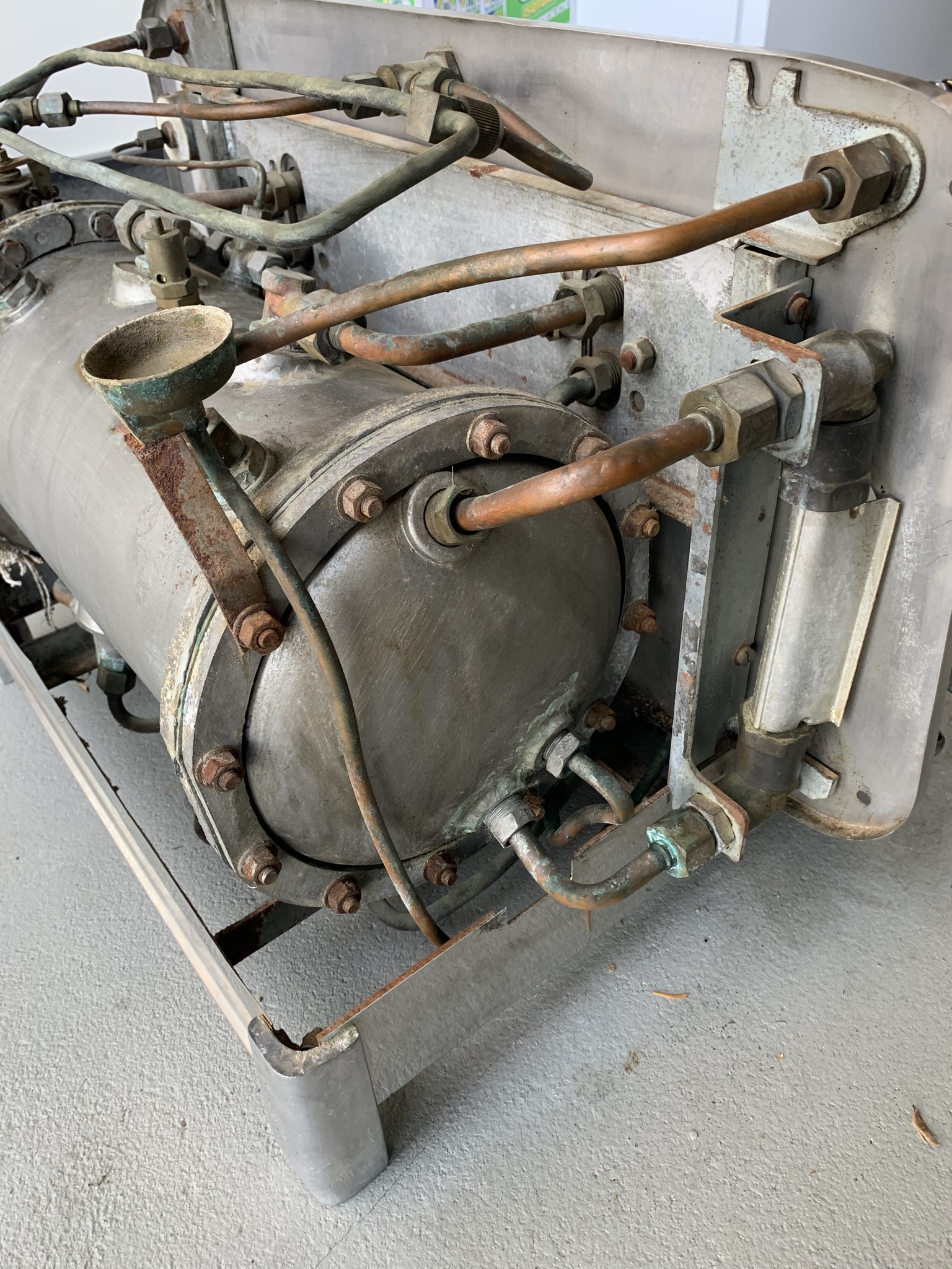

Inventarisatie van de werkzaamheden na de volledige demontage: Lekbakje vervangen, deze is tijdens de demontage gebroken (schroefdraad gescheurd)
Hier niet te zien, maar er zat een barst in de schroefdraad van de stoomkraan, deze wordt vervangen door een originele nieuwe kraan. Waarschijnlijk heb ik dat zelf veroorzaakt tijdens het losdraaien van de moer waar het kraantje doorgaat. De andere kraan krijgt nieuwe geleiders en pakkingen. Nieuwe pakkingen in de boiler, deze heb ik op maat laten maken bij een pakkingspecialist in Maastricht. De buitenste aluminium ringen op de flens zijn goed, van de binnenste zijn er 2 gebroken, hier komen dan meteen aan beide zijden nieuwe binnenste flensringen op. Ik neem de originele halve ringen met lipjes in plaats van een hele door te zagen.
De zilverkleurige coating is er in het zuurbad vanaf gegaan. De ketel heeft nu een koperkleur, ik weet niet wat de reden of het doel van de coating was.

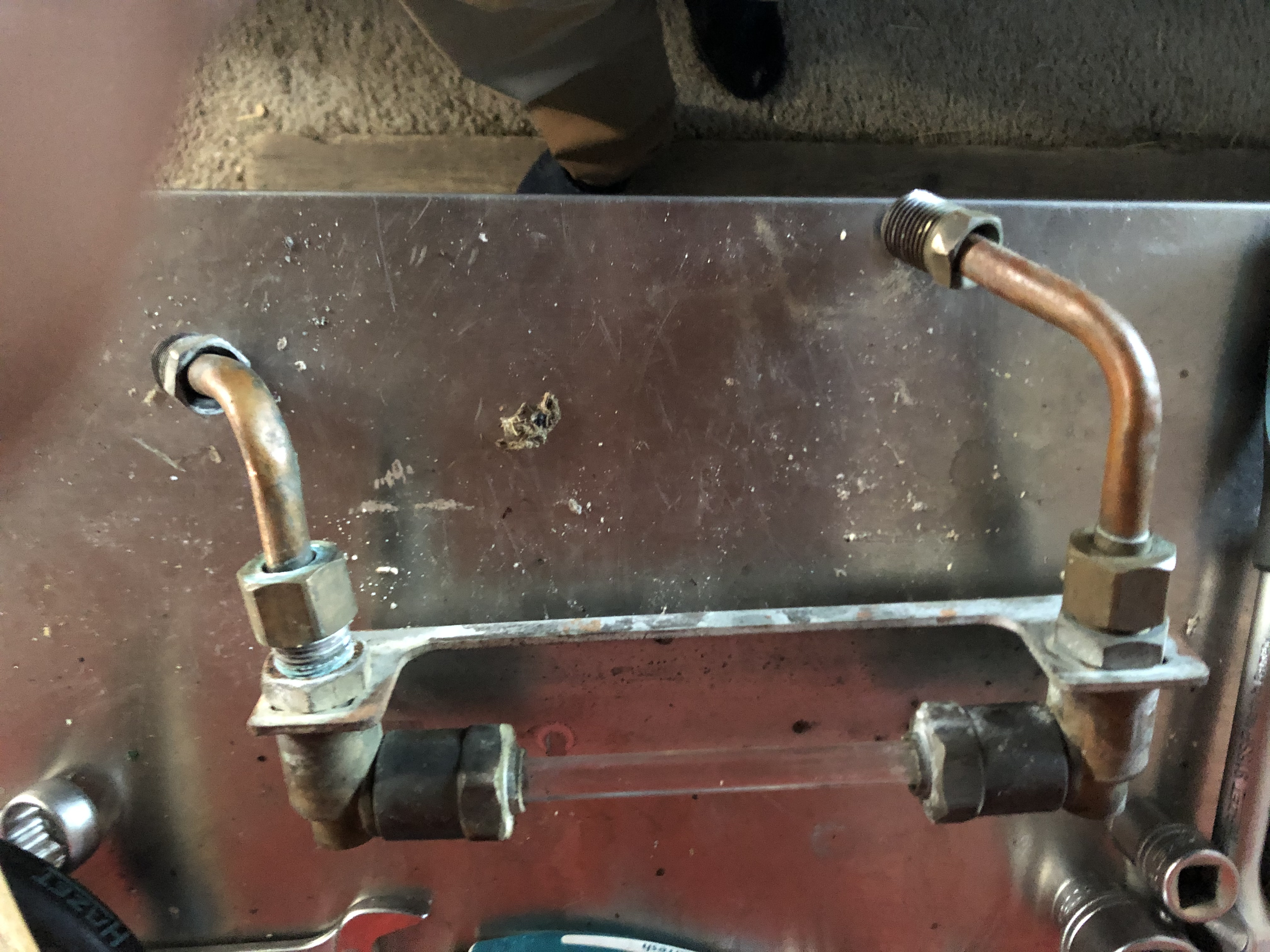

Een isolatiematje komt wel nog om de ketel. Nieuw pijlglas en rubbertjes besteld. jammergenoeg ontbreekt er een messing houdertje voor het rubber, deze moet ik nog ergens zien uit te halen. De kwikpressostaat gedemonteerd en even veilig weggelegd voor later. Leidingen en ketel in citroenzuur leggen voor een nacht, dat zou voldoende moeten zijn om de aanslag te verwijderen.
Mijn ervaring met poedercoaten is niet al te best, vooral niet in een vochtige omgeving, ik heb het frame dan ook niet gecoat maar gestraald en daarna gespoten. Probleem met poedercoaten is dat de coating los kan laten bij kleinere beschadigingen en het eronder kan gaan roesten, bij lak is het meteen zichtbaar en gemakkelijk bij te werken.
Overigens valt op hoe strak sommige delen zitten. De combinatie van RVS, koper en aluminium aan de ketel snap ik niet. Ik heb zelf een zeilboot en je wordt daar overal gewaarschuwd voor de corrosie bij het gebruik van staal (of RVS) in combinatie met aluminium. In de flens van de ketel heb ik 2 bouten moeten doorzagen deze waren een geworden met de flensringen......
