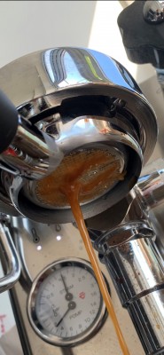

Dag allemaal,
Na de aanschaf van mijn nieuwe machine (Mara X) en maler (Niche Zero) ben ik allerlei soorten bonen aan het uitproberen. Nu uitgekomen op een dark roast boon van een lokale koffiebrander in Haarlem. Hij kon mij niet vertellen wanneer de koffie gebrand is maar wel dat dit 'altijd verse koffie' is (rode vlaggen??).
Nu loop ik tegen het volgende aan: wat ik ook doe, ik krijg geen goede extractie. Zie foto:
Wat ik reeds heb geprobeerd:
1. Super fijn malen
2. Super grof malen
3. Alles tussen 1 en 2 in
De druk loopt niet verder op dan 3-4 bar dus daar zal het wel aan liggen, maar wat is de oorzaak?. Wat mij opviel is dat het filterbakje (IMS 12-18 gram) wel erg vol zit met 18 gram (komt dit door de dark roast?), de dosering verlagen naar resp. 17, 16, 15 mag ook niet baten. Krijg steeds dezelfde waardeloze extractie.
Hebben jullie nog ideeën? Kan het aan de boon liggen? Misschien toch te vers? Of te oud? Is een dark roast nou eenmaal moeilijk te bereiden?
Ik weet het even niet meer.

Zou inderdaad zak bonen kopen met branddatum van een goede brander.
Bij een nieuwe boon die je niet kent is het even aanklooien om de juiste maalgraad tbv juiste doorloop te krijgen.
Je zou toch bij een gelijke maalgraad en gewijzigde doseringen verschil in doorloop moeten zien.
Heb je de maalgraad al zo fijn gehad dat het er alleen een beetje uitdruppelt? En vanaf daar met kleine stapjes grover zetten. Of blijft het er maar doorheen gushen? Dan zullen de bonen wel klote zijn, ervan uitgaande dat je maler goed functioneert!
Zie op de foto een te dikke straal, erg licht en dun, en niet geheel verdeeld over het oppervlak van het filter. Das nie goed.
