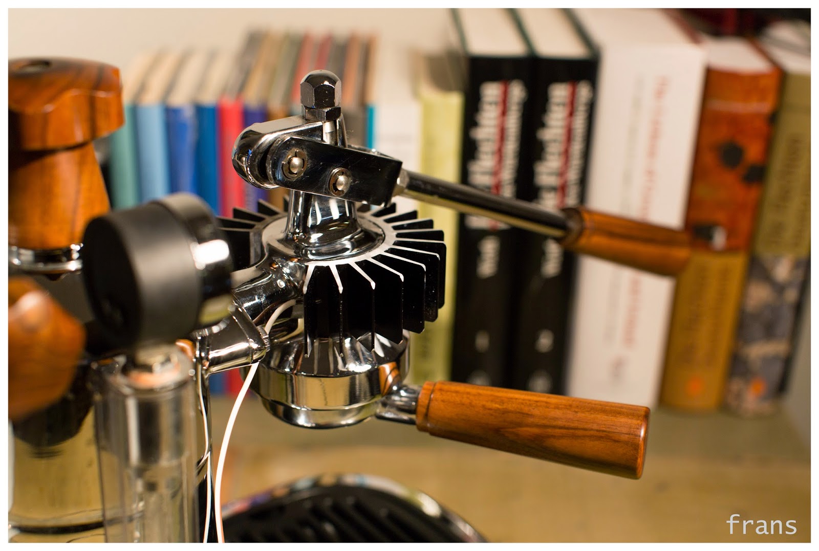

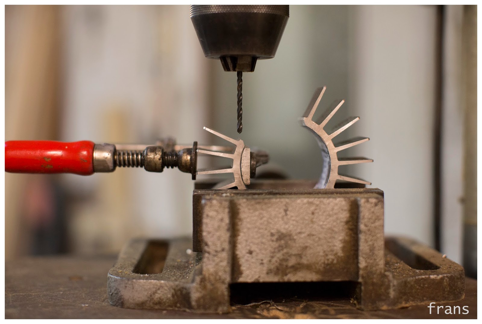

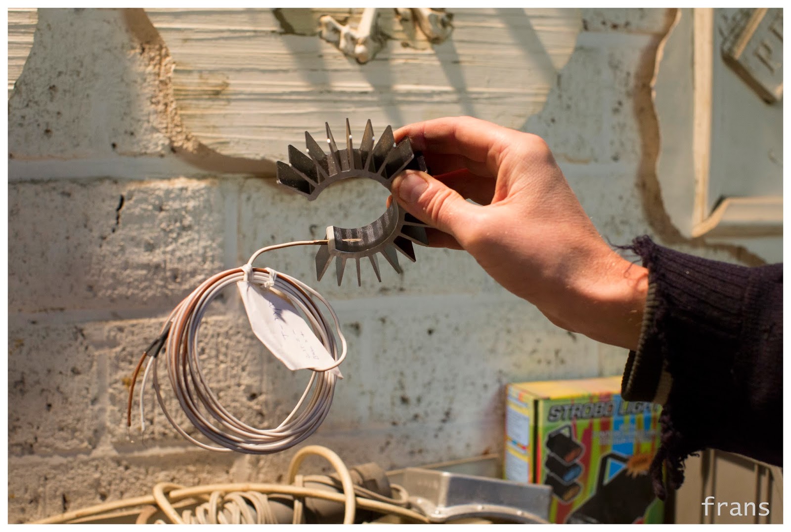

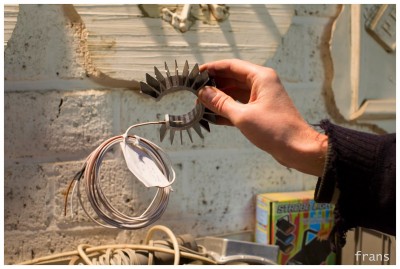

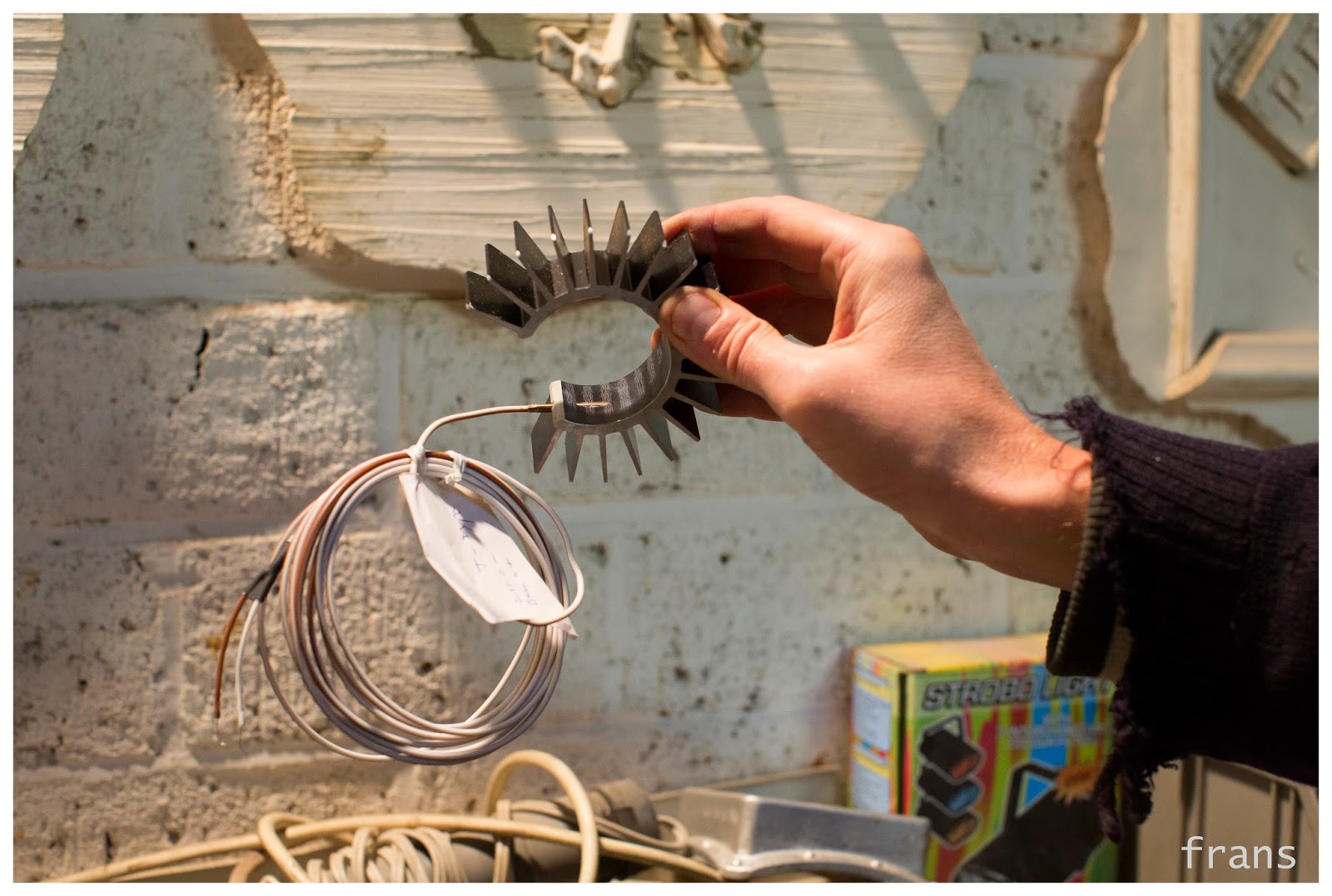

of wat ook leuk is en simpel kan, is een probe in de koelring schuiven:
https://kostverlorenvaart.blogspot.com/ ... probe.html
