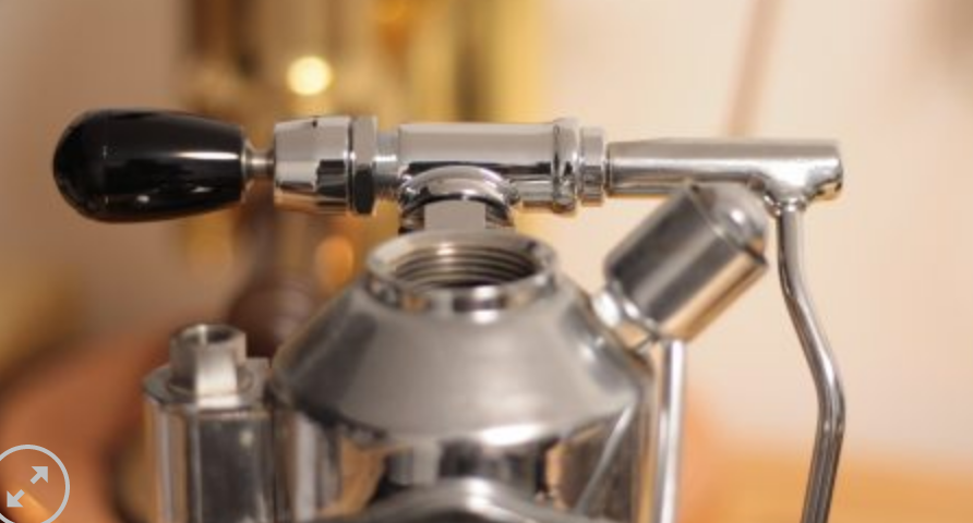

Waar komt deze stoomkraan vandaan, @bvds ? Zo eentje zou ik ook graag op m'n Pro uit het jaar 2000 hebben. Misschien een mooi kerstcadeau van mezelf aan mezelf.
Ja die stoomkraan is prijzig. Werkt wel heel fijn ;)
heb je hier reeds gezocht? die dingen zijn erg leuk en beslist niet duur!
https://coffee-sensor.com/product/b-pus ... ee-sensor/

120 euro!! Niet duur. :mrgreen:

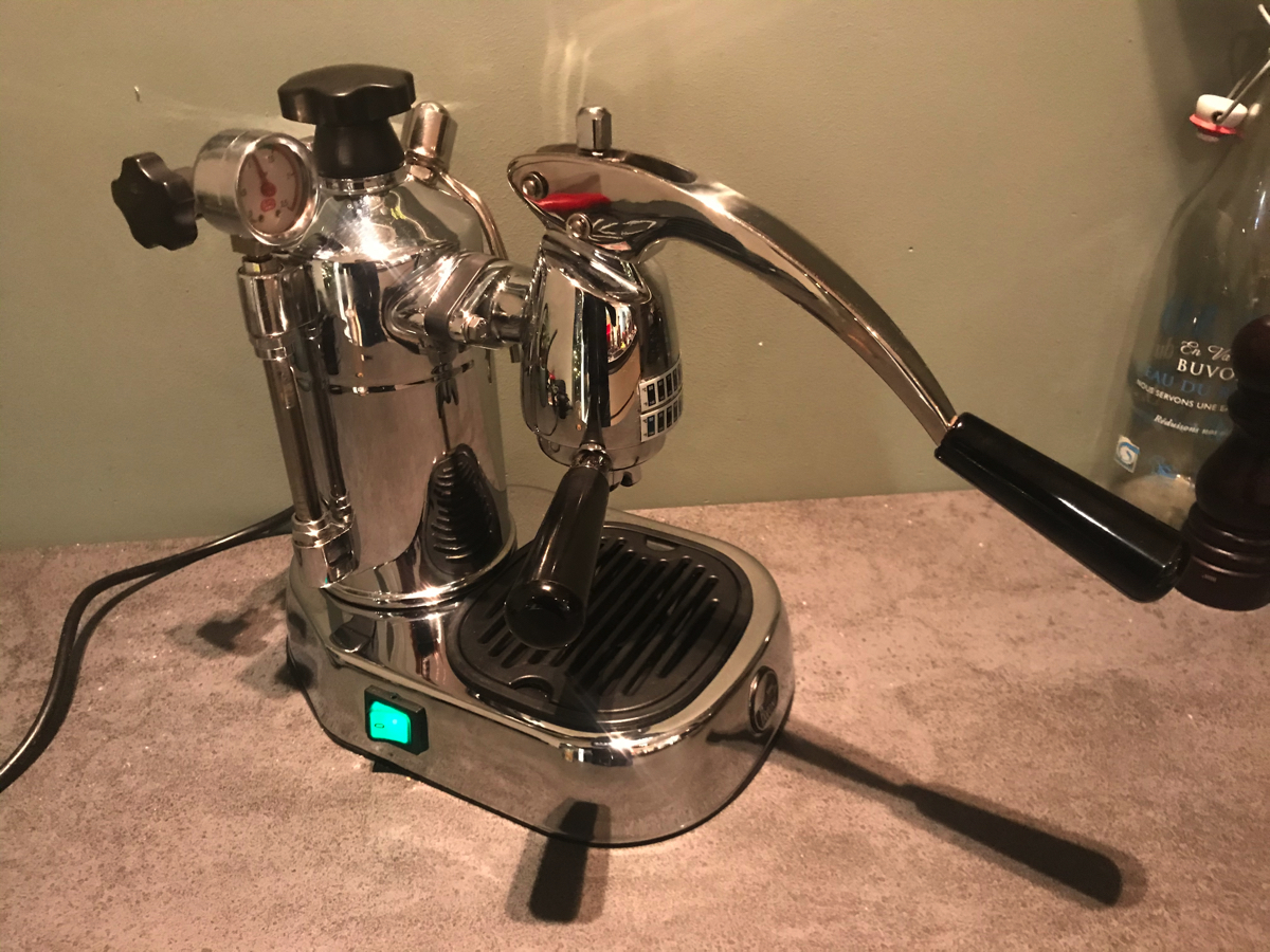

Ik heb recent een Pre Mill Professional opknapper op de kop getikt.

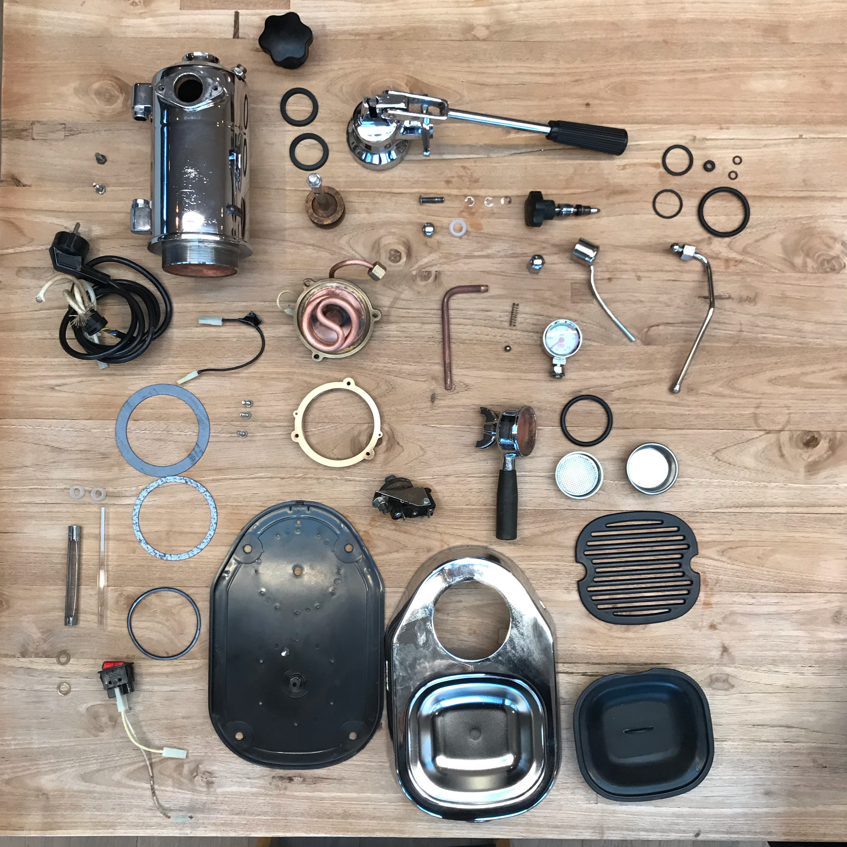

Alles ontkalt en schoongemaakt + vrijwel alle pakkigen en ringen vervangen. De voet was ook te ver heen, dus maar een nieuwe gekocht.
Net als Guido een overzicht fotootje van de bouwstenen:

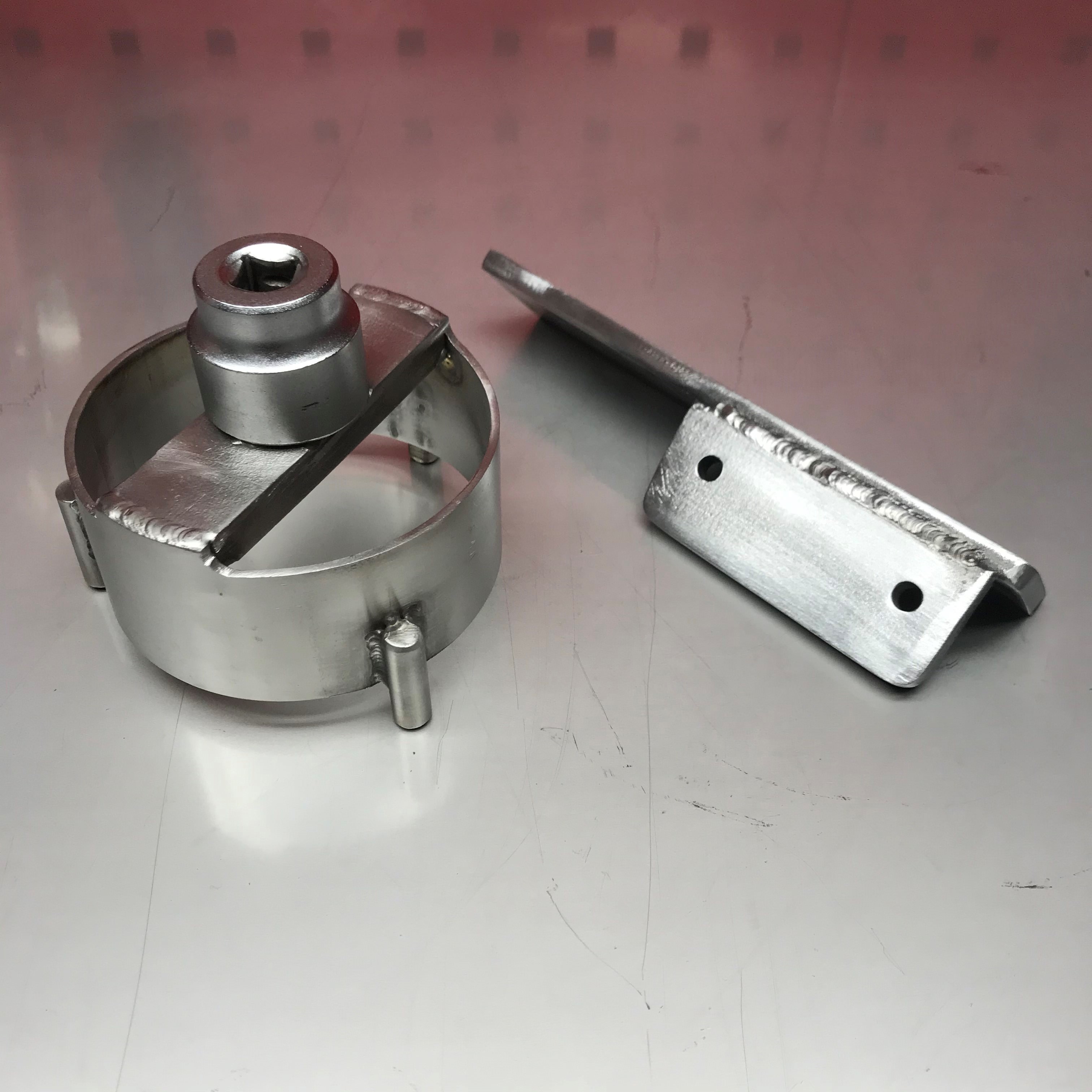

Ook nog wat tooltjes in elkaar gebraden om de boiler van de voet te verwijderen:
Vandaag deed hij het weer en heb ik hem mooi naast de Stradivari gestest. Gen2 vs Gen3 zeg maar.
Heb testjes met en zonder Bong Isolator gedaan en die is toch wel een must.
Idle op de Pre Mill als eerder beschreven 60-65grC, maar zonder de Isolator was dat 100grC. Op basis van temperatuur stickers trouwens, heb geen geavanceerde apparatuur gebruikt.
Met 1 of 2 pompjes kwam hij dan op 75grC, waarmee je een lekker shot maakte. Bij meer shots achter elkaar liep de temperatuur toch wel aardig op, maar liep niet uit de hand.
Het is een erg bruikbare machine zo, en ik vind de 1.6l boiler toch echt wel een voordeel t.o.v. de kleine van m'n Stradivari.
Leuk om te doen, maar hij gaat binnenkort op MP (en ook in dit theater te koop).
Ik denk wel zonder Isolator, want die gaat weer op de Stradivari ;-)

Dus je hebt de Stradivari met kleine boiler. In principe past de Stradivari groep ook op de premill toch? Je kunt nu experimenteren! Afbeelding
De FrankenStradivari! Afbeelding
