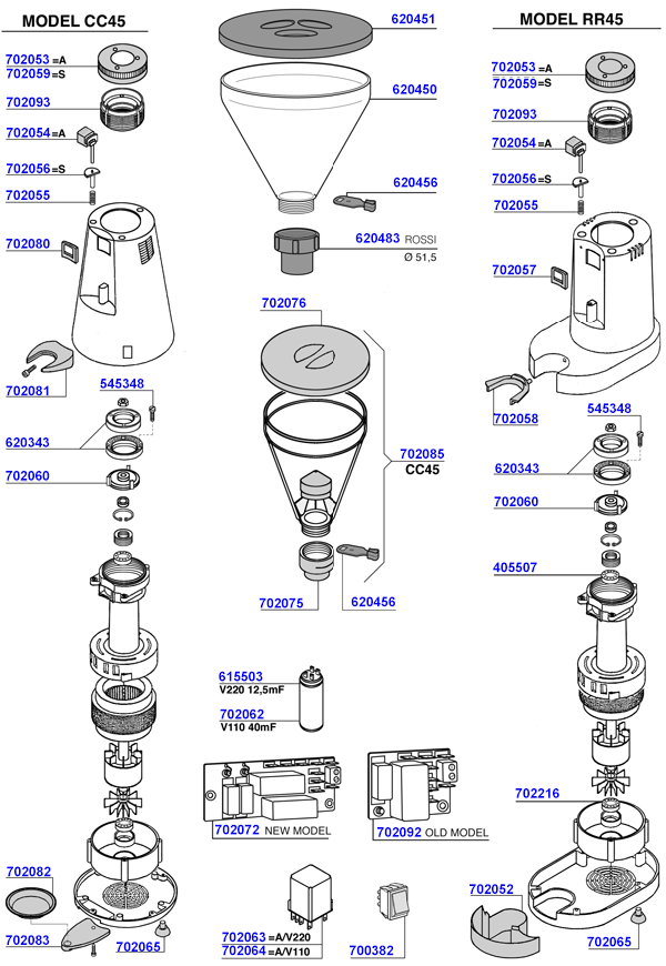

Ik herken de de luchtgaten aan de bovenkant van een Rossi RR45, dit is waarschijnlijk zijn zus de CC45. De Astoria had ook een vergelijkbaar model.

Dat dacht ik ook. Was net even aan het zoeken welke rossi telg dit is.
Overigens, ik meen mij te herinneren dat wat jij beschrijft als probleem een beetje het ding is met deze maler waarom hij niet zo geliefd is. 😉
Voor deze zekerheid kun je het opzoeken op het forum. Moet weleens ter sprake zijn gekomen een paar jaar geleden.

Dat is een snelle herkenning. In een ver verleden heb ik een Rossi gehad. De maalafsteller leek er ook precies op. Wel handig dat de schijven gelijk zijn. En wel weer balen dat dit een bekend probleem is.
