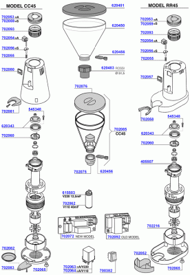

Onlangs heb ik een maler gekocht die dienst heeft gedaan in een eetgelegenheid. Ik heb hem helemaal uit elkaar gehaald en gespoten, maar kon geen type plaatje vinden. Alleen op de motor staat made in Italy.
Probleem is nu dat hij net niet fijn genoeg maalt. Ik moet de schijven net iets tegen elkaar aan laten lopen om er een goede maling uit te krijgen. Ik gok dat de maalschijven op zijn.
Wie weet het merk en type?
Alvast bedankt!

Eerste wat ik dacht was Macap, maar vind nergens hetzelfde plaatje. Kan mogelijk ook een minder bekend merk zijn?

Ik herken de de luchtgaten aan de bovenkant van een Rossi RR45, dit is waarschijnlijk zijn zus de CC45. De Astoria had ook een vergelijkbaar model.

Dat dacht ik ook. Was net even aan het zoeken welke rossi telg dit is.
Overigens, ik meen mij te herinneren dat wat jij beschrijft als probleem een beetje het ding is met deze maler waarom hij niet zo geliefd is.
Voor deze zekerheid kun je het opzoeken op het forum. Moet weleens ter sprake zijn gekomen een paar jaar geleden.

Dat is een snelle herkenning. In een ver verleden heb ik een Rossi gehad. De maalafsteller leek er ook precies op. Wel handig dat de schijven gelijk zijn. En wel weer balen dat dit een bekend probleem is.
Ik hoop dit toch met een nieuw setje op te kunnen lossen. Hebben jullie nog tips om de schroeven los te draaien. Bij verschillende makers lijken de schroeven wel van aluminium, je draait ze zo kapot.

Ik heb geen problemen met de afstelling alleen zie dat de maalverstelling net iets anders is dan die van jou. Ik heb niet die ronde gaatjes.
Betreft de schroeven wil eerst vastdraaien nog wel eens helpen alvorens je gaat losdraaien. Daarnaast heb je evt ook setjes om doorgedraaide schroeven los te krijgen - toepasselijk genaamd schroefverwijderset.
