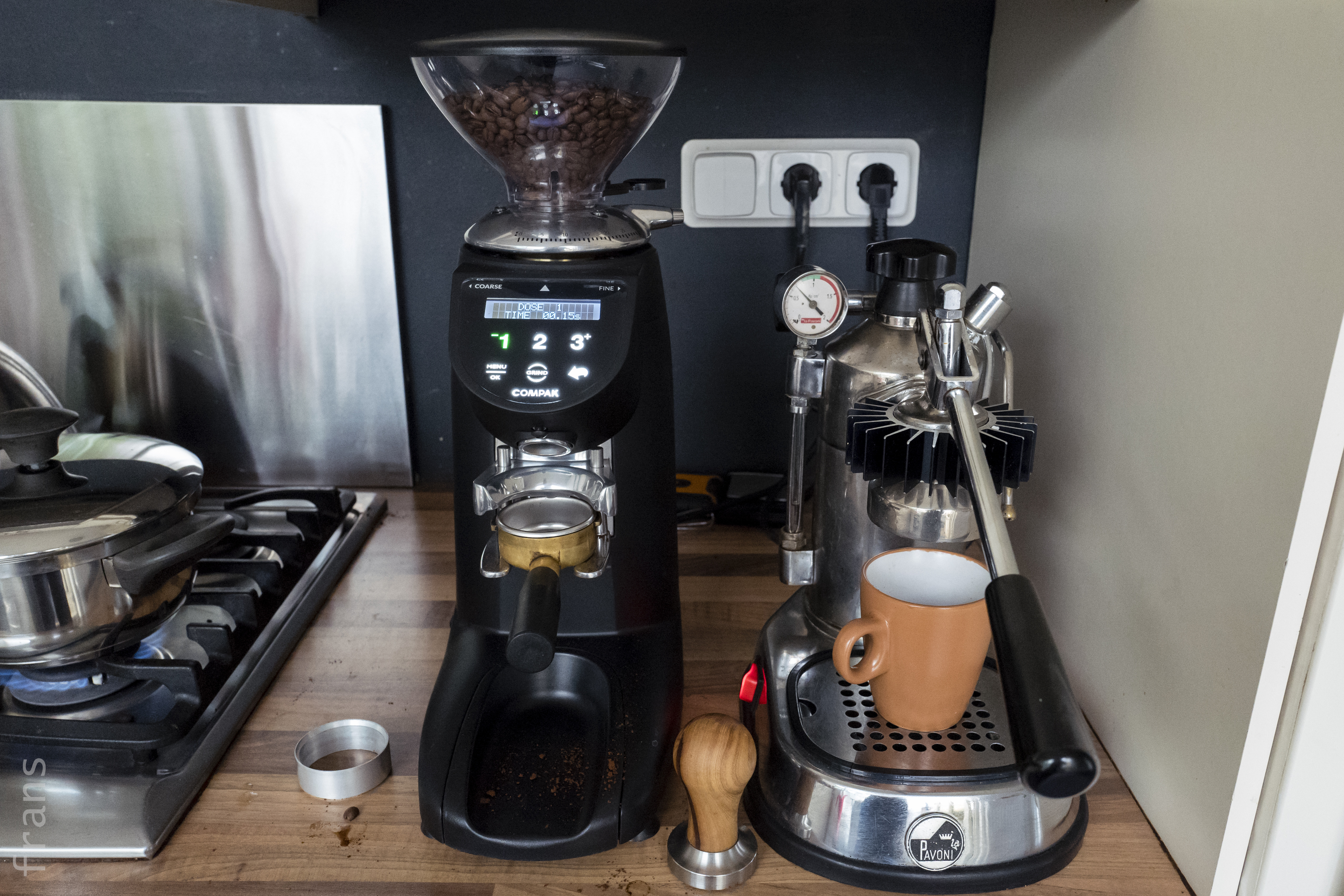

Ik vind de kleine Compak E5 zo mooi presteren dat ik er eentje bij ga kopen en die ik had heb ik vandaag aan mijn dochter en haar man gegeven in de plaats van hun HG One met ruitenwissermotor die ook reeds een andere eigenaar heeft gevonden.
