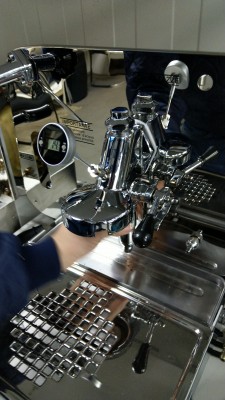

Aan het einde van dit draadje staat een beschrijving van mijn creatie: viewtopic.php?t=1110&start=70

Berichtdoor HanR » di 19 mar 2019, 17:04
Netjes!
Nippel zelf afgedraaid?

Berichtdoor Tekork » di 19 mar 2019, 17:46
Nee dat is een standaard lasapparaat nippel die ik voorzichtig iets moest ruimen/uitboren. Ik moet de bestelgegevens nog wel ergens hebben, laat maar weten als je die wil ontvangen.Netjes!
Re: Gespot: E61 thermometer voor weinig
Berichtdoor bobbee » di 19 mar 2019, 17:50
Goed werk! Geweldig als je het wilt delen! Mocht ik ooit weer een E61 machine kopen dan kan ik erin duiken hier in het topic.Nee dat is een standaard lasapparaat nippel die ik voorzichtig iets moest ruimen/uitboren. Ik moet de bestelgegevens nog wel ergens hebben, laat maar weten als je die wil ontvangen.Netjes!
Berichtdoor Tekork » di 19 mar 2019, 18:03
Krijgt ik dan ook mijn eigen benaming? Arno’s E61 thermometer nippel? Nee..... doe toch maar niet.Goed werk! Geweldig als je het wilt delen! Mocht ik ooit weer een E61 machine kopen dan kan ik erin duiken hier in het topic.Nee dat is een standaard lasapparaat nippel die ik voorzichtig iets moest ruimen/uitboren. Ik moet de bestelgegevens nog wel ergens hebben, laat maar weten als je die wil ontvangen.Netjes!
EAN: 4330816100561
Omschrijving: BINZEL Contacttiphouder MB 24KD/240D M6 L26
Even Google gebruiken of wellicht zelfs te verkrijgen bij de lokale lasspecialist.
