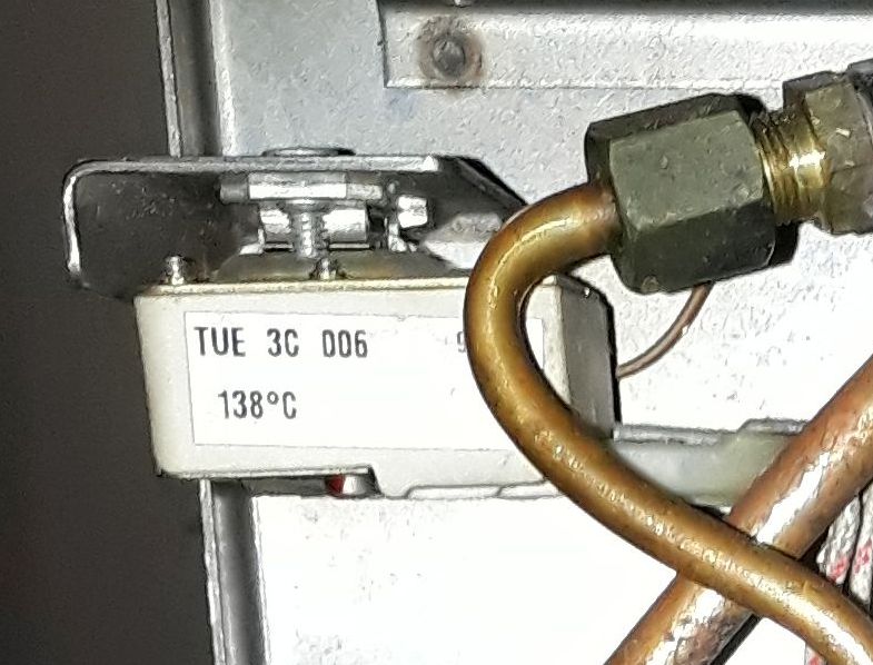

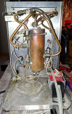

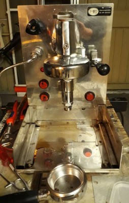

Ik mag mezelf weer buigen over een leuk projectje. Een kennis heeft me gevraagd zijn domobar eens onder handen te nemen. Het beestje heeft last van temperatuur-problemen. Ik heb hem geadviseerd om de installatie van een PID in overweging te nemen. Maarre, ik check graag eerst even hier of dit een goed advies is (geweest)....(HanR??).
Het betreft een oer-model, zoniet het eerste model dat VBM heeft uitgebracht. De stoom-thermostaat heeft een time-stamp van 94/07, dus het machientje is waarschijnlijk zo'n 25 jaar jong...
http://www.domobarista.de/vibiemme-domo ... lvarianten

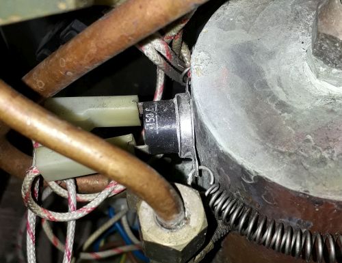

Ik heb het idee dat het machientje met 2 thermostaten is uitgerust, namelijk een stoom-thermostaat (138°C) en een veiligheids-thermostaat (150°C), maar corrigeer me vooral als ik het verkeerd zie. Een snelle sweep op het internet leert dat er zeker wel ervaring is met de domobar PID, maar dat dit zeker niet zo populair is als voor de Rancillio Sylvia. Iemand een verklaring?

Ten eerste is de aanduiding 138C° een beetje misleidend Dit is de koffie thermostaat (regelbaar). De 150C° thermostaat is de stoom/veiligheidsthermostaat.
Het wordt inderdaad niet heel veel gedaan.
Als je zonder in de machine wilt boren, hakken en zagen, is er wat inventiviteit nodig om de regelaar op een (on)zichtbare plek te monteren.
Ik heb een aantal malen de regelaar onder de lekbak uit laten kijken. Hiervoor moeten er hogere pootjes onder de machine. De oorspronkelijke pootjes hebben een M4 boutje, standaard grotere pootjes M6, M8 of M10. Dat is even lekker klussen.
De meest eenvoudige manier is om het kastje met de regelaar met dubbelzijdig tape (scherm omhoog) aan de achterkant van de machine te plakken. Gewoon klein gaatje in de kap boren, doorvoerrubbertje en bedrading door een kabelspiraal naar het kastje met de regelaar.
