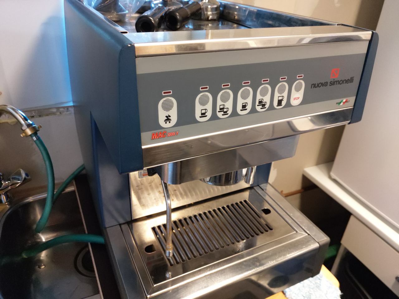

Zo, de machine staat op z'n tijdelijke plek, alles aangesloten en aangezet.
Pomp begint te lopen, voor mijn gevoel redelijk wat geluid. Na een paar minuten ging de LED van de aan/uit knop knipperen en ging er een alarm piepje.
Uitgezet en weer aangezet, dit een paar keer herhaald omdat de LED weer begon te knipperen i.c.m. een alarm.
De boiler werd wel steeds heter en uiteindelijk had ik heet water en stoom.
Machine uitgezet en na een uur weer aangezet, toen begon het probleem met de LED weer!
Wat zou dit te betekenen hebben?
Hier een plaatje van de opstelling zoals hij er nu bij staat.

Re: Nuova Simonelli MAC 2000V opknappen
Berichtdoor HanR » do 28 mei 2020, 22:33
Ik gok dat dit het "vul time-out" alarm is.
Je kunt beginnen te voelen of de motor warm wordt. In dat geval is je pomp overleden.
Als je twijfelt de pomp even loshalen van de motor en kijken of je de as van de pomp met de hand kunt draaien. Zo niet, met een tang proberen deze op gang te krijgen. Als ook dat niet lukt, als er zichtbaar vet uit het lager komt, of als het lager kraakt en piept ben je aan een nieuwe pomp toe.
Berichtdoor Jaro » do 28 mei 2020, 22:38
Dat kan ik me nauwelijks voorstellen, de machine heeft mijn huis in werkende staat verlaten.
Even een hele stomme vraag: je hebt wel het vlinderklepje op de wateraansluiting opengezet nadat je hem hebt aangesloten op de waterleiding?
Als de pomp gaat lopen, mag dat max. een paar seconden zijn, want de boiler was nog op niveau. Als het piepje een timeout is, betekent het dat de pomp de hele tijd draait?
Zie je wel de waterdruk op de manometer staan als de machine uit staat (koud is)?
Berichtdoor Tekork » do 28 mei 2020, 22:42
Han zit heel warm denk ik. Onderstaand op pagina 10 vind je nog de “Trouble diagnosis” handleiding
https://simonelliusa.com/images/MacCup-Manual.pdf
