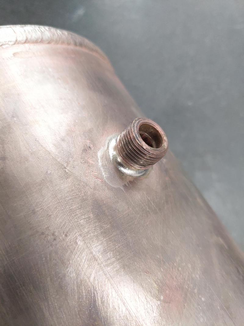

Berichtdoor ArjanV » di 09 jun 2020, 17:21
Ketel is gesoldeerd, ging zonder probleem.
Eerst het kapotte knietje los gesoldeerd, toen een standaard waterleiding knie aangepast zodat deze in het gat paste.
Daarnaast ook het minuscule gaatje opnieuw gesoldeerd.
Aan de binnenkant zit nog wel aanslag, maar ik denk dat dan geen probleem is.
Je kunt mooi zien tot waar het water gestaan heeft.
