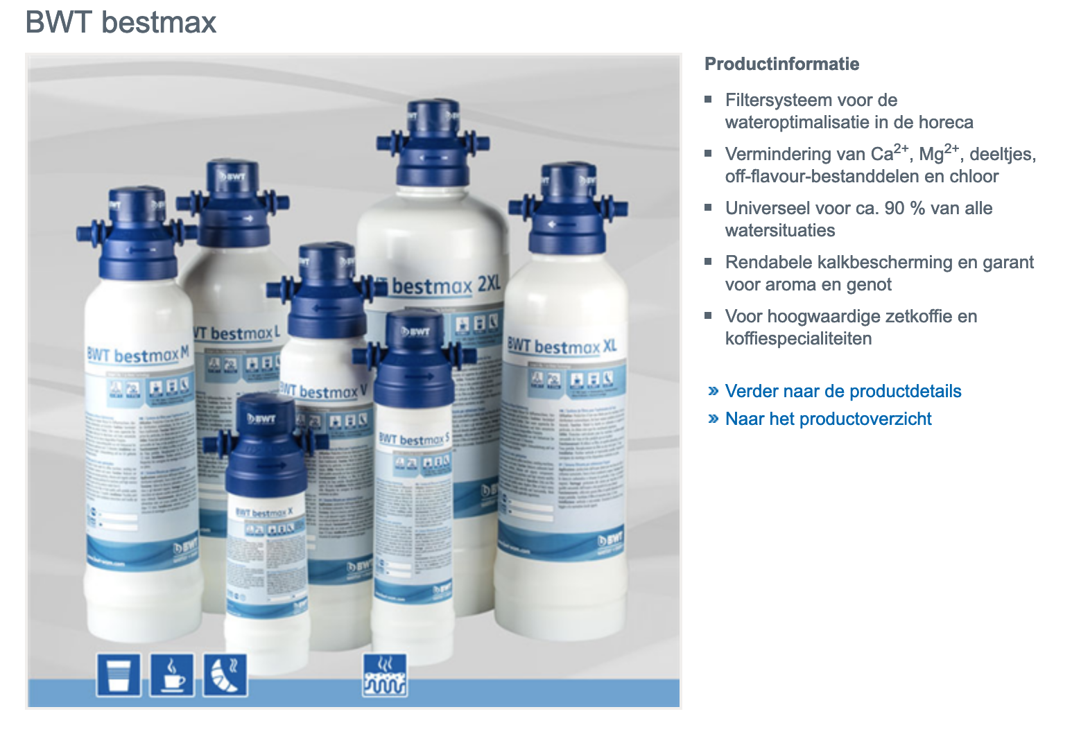

Voor je espresso ben je nog wel wat kalk nodig? En andere mineralen?

Ik heb een (in line) Everpure Claris ontharder voor de espresso machine gezet.

Ohja en ik heb een waterontharder voor het hele huis, maar doe kleine BWT/Brita filters passen ook prima in het kastje.

Dus moet ik ergens op letten? Specs van de ontharder.
Of zou ik ergens vlak voor dat het water in het apparaat gaat nog weer iets toevoegen? ( een bwt filter?) kan die dan in het barretje tussen de waterleiding?
