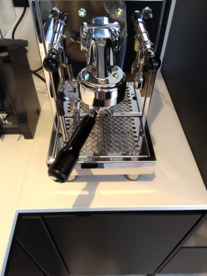

Vandaag dus mijn nieuwe bezzera bz 10 binnen gekregen. Nou ben ik helemaal nieuw dus sorry als dit misschien niet zo'n slimme vraag is. Maar het portafilter gaat niet recht op de brouwunit. Is dit nieuwigheid? En moet ik dan de uitloopjes van het portafilter een stukje draaien ? Zodat de kopjes er wel recht onder kunnen staan?
Re: Nieuwe bezzera bz10: portafilter
2Indien je een iets smallere douchescherm-ring gebruikt zal het portafilter iets verder indraaien.
Ook zal, naarmate door gebruik de ring van het douchescherm wat meer 'inklinkt', het portafilter iets verder indraaien.
Ik ga er daarbij vanuit dat de douchescherm-ring correct is bevestigd en voldoende zijn gleuf/ruimte is 'ingeduwd'. Dus kun je checken door met een spiegeltje (of je hoofd omlaag, omhoog turend, lampje erbij) de zetgroep te inspecteren als het portafilter er niet in zit.
De twee tuitjes werken prima, de twee kopjes hoeven niet parallel aan het front van de machine te staan, als ze maar onder de uitloopjes staan.
Ik zou wel zorgen voor een bodemloos portafilter. Dan kun je zien of je extractie netjes gaat. Dan zet je ook één kopje espresso tegelijk.

3Je zult zien dat de filterdrager na een paar weken gewoon keurig op de 6 uurs positie komt.
