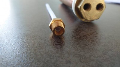

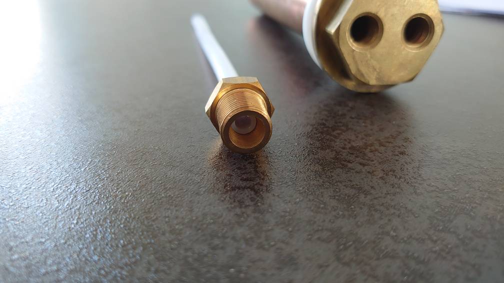

Ik begin met de opbouw van de boiler en de montage van de warmte wisselaar. Daar stuit ik op t probleem dat ik niet weet hoe het slangetje van de wateraanvoer vast zit.
Bij demontage van het geheel zat dit er niet bij maar met wat navraag bij Kafko, weet ik dat dit slangetje er wel inhoort, zoals bij de bz35 etc.
Nu heb ik een origineel nippel en een slangetje maar geen idee hoe dit nu vast moet.
Weet iemand hoe dit fabrieksorigineel zit? Met vloeibare pakking of kan ik ook de loxeal 58-11 hiervoor gebruiken?

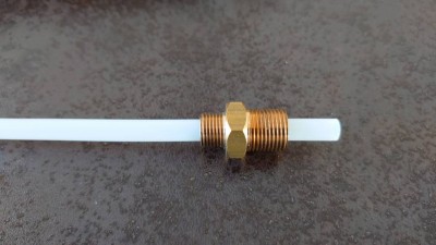

Inmiddels uitgevonden dat het slangetje wat ik heb gekregen niet klopt. Deze hoort aan 1 zijde taps te lopen zodat deze vast klemt in het nippel....
EspressoXXXL volgende week maar even mailen...
HanR
Berichten: 1957
Lid geworden op: do 17 apr 2014, 20:39
Locatie: Delft
Contacteer:
Re: Bezzera Mini Bar
Berichtdoor HanR » wo 21 jul 2021, 17:05
Heet maken in kokend water, föhn, verfstripper of iets dergelijks.
Conisch ding er in steken en klaar is Carla.
Als je toevallig nog een koperen pijpje hebt dat in de nippel past, kun je die er ook in solderen. Effect is ongeveer hetzelfde.

Berichtdoor B. Bruteris » wo 21 jul 2021, 17:33
Ja koper erin solderen zat ik ook al aan te denken, alleen moet ik hiervoor weer heel veel nieuw spul in huis halen. Ik heb alleen soldeer spullen voor elektronica...
Verwarmen en zelf conisch maken is ook wel een mogelijke optie...

Dat laatste is het eenvoudigste.

Gelukt!

Voordat ik de boiler terug ga plaatsen is het plan om de warmtewisselaar, het element en het kijkglaasje er al in te zetten.
Het schroefdraad was flink vervuild en echt een irritant klusje om dit goed schoon te maken.
Inmiddels het schroefdraad van de HX klaar, het draad van het warmte element is er iets slechter aan toe en kost wat meer tijd.
Warmte element draad, hier is ooit erg veel teflon gebruikt...
Ik twijfel wat ik moet gebruiken voor het vastzetten/borgen van beide schroefdraden.
Iemand tips?

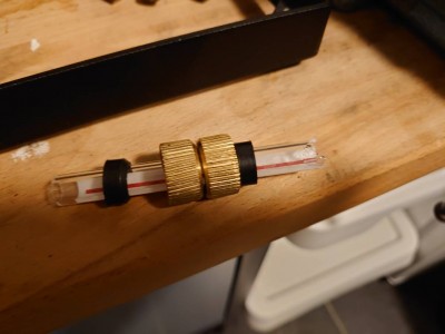

In het oude niveau kijkglas zit helaas een scheur.
Een nieuwe kunnen bemachtigen, helaas te lang dus even uitvogelen waarmee ik die ga inkorten.
Edit: vandaag een glassnijder besteld om t buisje in te korten. Voor 13 euro ga je niet lopen vogelen.

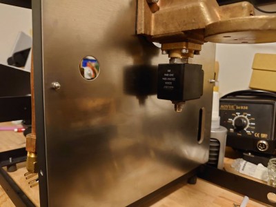

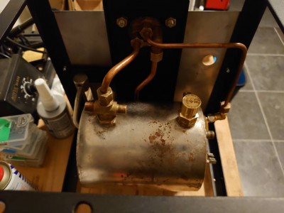

Berichtdoor B. Bruteris » zo 22 aug 2021, 19:55
Wat meer kunnen monteren nu. Uiteindelijk gekozen om de warmtewisselaar en het element in loctite 55 te wikkelen en de bovenzijde van de flens in te smeren met Loxael.
Hoop dat dit voldoende is voor een goede afdichting.
Verder zit nu de frontplaat erop, het messing gedeelte van de groep en 3 weg klep.
De Boiler zit erin en de eerste leidingen van de thermosiphon.
Helaas sneuvelde het nieuwe kijkglaasje bij demontage na wat testen. Net iets te lang nog na inkorten en kwam klem te zitten. Bestel er meteen maar 2 want t blijft glas.... En heb ik alvast een back-up.
Hierna verder met de overige leidingen afmonteren. T begint nu langzaam iets te worden...
