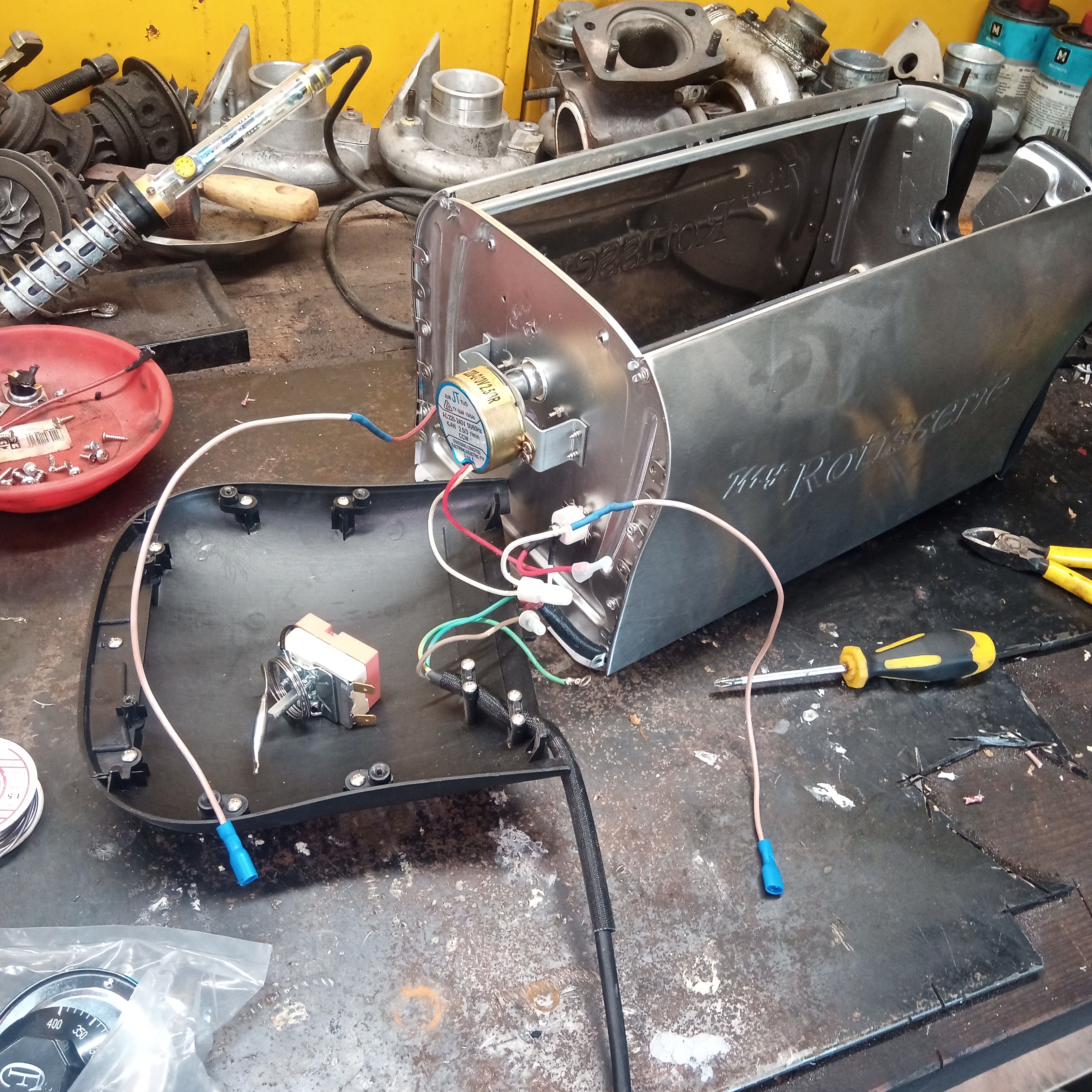

Berichtdoor ArjenT5R » do 21 jul 2022, 08:47
Deze Arjen is ook weer aan de knutsel hoor.
Ik heb best aardig resultaat nu.
Heb een instelbare oven thermostaat ingebouwd in mijn rotisery oventje.
En minerale wol in de dubbele wanden gestopt als isolatie.
Als ik er 300 gram groene bonen in stop haal ik FC tegen de 11 minuten.
Rond de 13 minuten zit ik op een mooie light roast.
Heb gisteren 2kg gebrand, wat malabar en Ethiopië.
Moet zeggen ben best tevreden, de iroast 2 is eigenlijk te snel op FC zelfs met laagst instelbare temperatuur profiel en maakt ontzettend veel kabaal.
De I roast 2 heeft wel enorm geholpen in het leerproces.
Vandaag het 2e oventje afmaken dan kan ik 600 gram groen per sessie branden. In 2 oventjes dus.
Ik was al ergens een topic begonnen hier over dus zal nog wat pics maken en posten in het desbetreffende topic.
Dus in principe als je en rotisery van marktplaats scoort en een instelbare thermostaat dan kom je een eind.
Edit : er past meer dan 300 gram in het mandje maar als je er meer in stopt haal je FC niet op 11 minuut. Ingestelde temperatuur is dan 250 graden.
