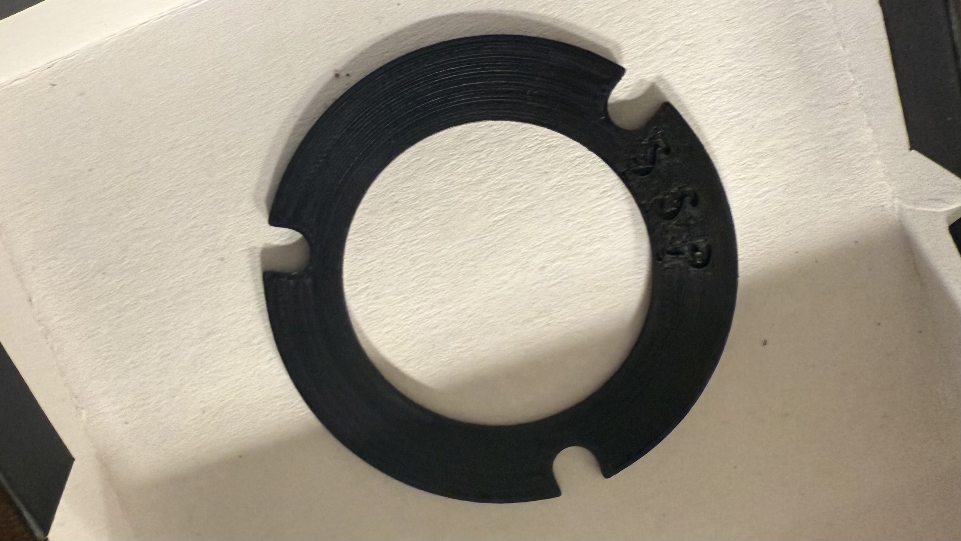

Zoals ik hier vaker wat modificaties post over mijn Philos heb ik nu weer iets nieuws.

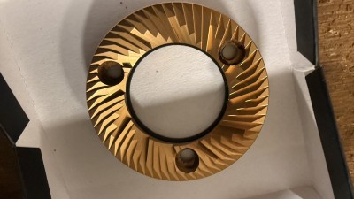

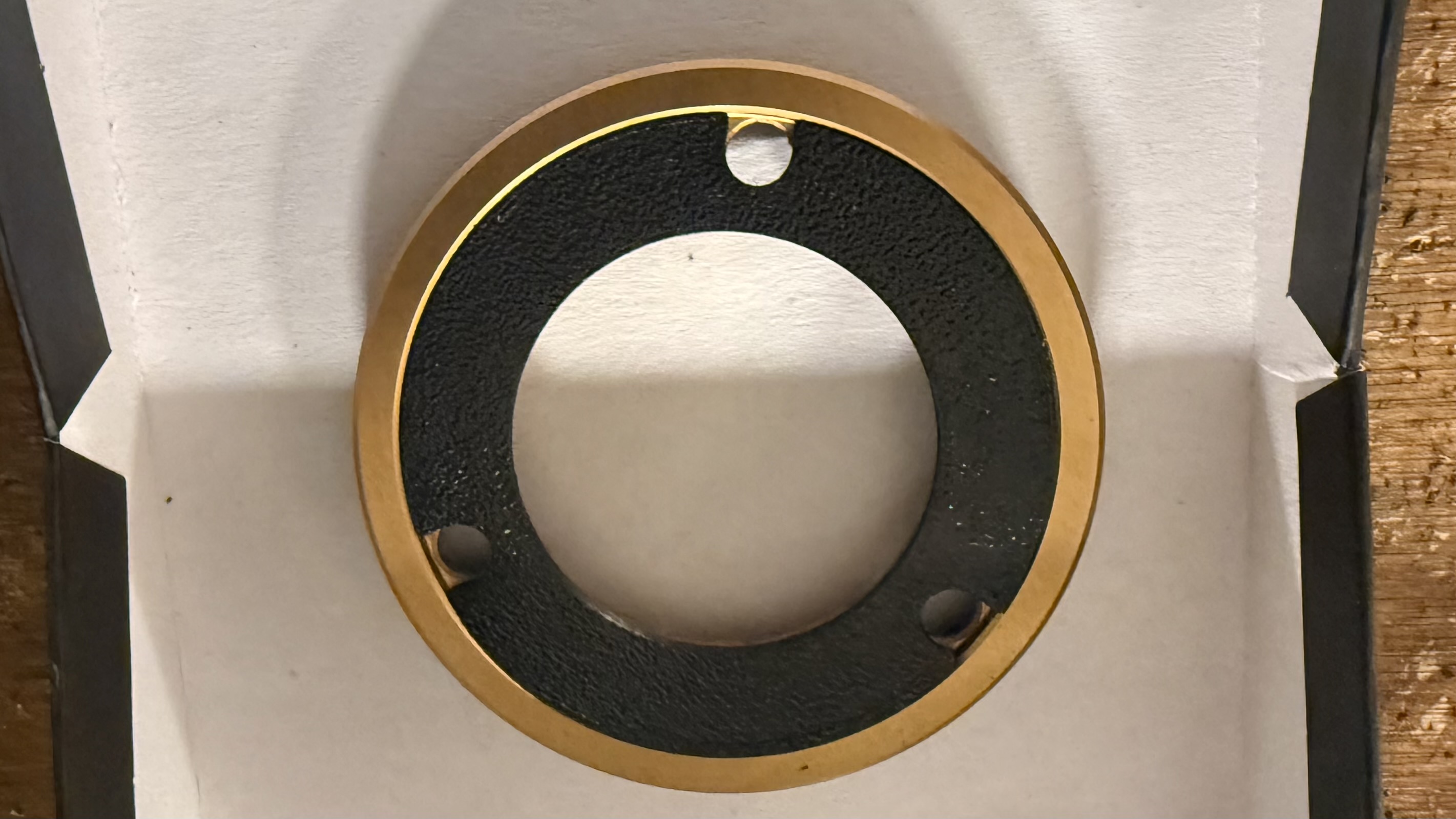

Ik weet niet of hier Philos eigenaren zijn die hun schijven hebben vervangen voor niet philos schijven zoals SSP of de 233 schijven, maar zoals je gemerkt zal hebben zit er veel ruimte bij montage op de schijven waardoor ze mogelijk niet mooi in center zitten.
Ik heb daar een oplossing voor gemaakt door een ring te printen die precies mooi in de in de opening van de schijf valt en precies om de as van de philos. De ring is iets lager dan de maalschijf zelf zodat het niet in problemen komt met de hoogte uitlijning.
Deze oplossing is vast ook mogelijk op andere molens.

Heb je de tekening ook ergens gepubliceerd zodat anderen hem ook kunnen printen?
Re: Mazzer Philos
314
fob schreef: zo 18 jan 2026, 22:23 Heb je de tekening ook ergens gepubliceerd zodat anderen hem ook kunnen printen?
Voor de SSP schijven
https://drive.google.com/file/d/1ktrFkw ... drive_link
Voor de Mazzer 233 schijven
https://drive.google.com/file/d/1BBc_Bs ... drive_link

Koffiedrap heeft er voor mij 2 setjes geprint (SSP HU en de Mazzer 233). Passen hierdoor perfect in de Philos.
Zonder is er een speling ondanks het dunne rubberen ringetje.
Top en nogmaals bedankt !!!
