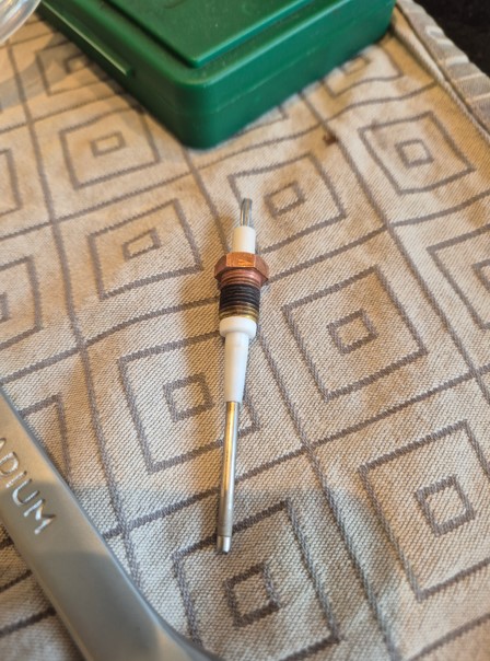

6Ik heb ook wel eens gezien dat dit kan komen door een water level sensor die niet meer 100% werkt.
