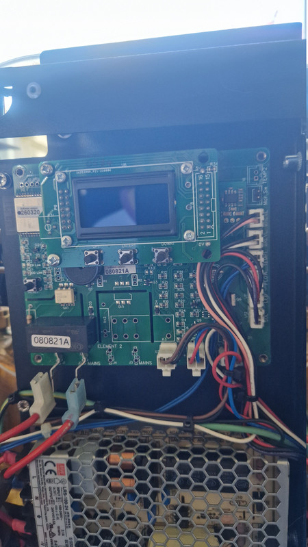

1779Heeft iemand ervaring met het uitwisselen van het control board? Ik heb een filmpje van Frans gevolgd, maar als ik de paaltjes waar je de cover op vastschroeft losdraai, zit het board nog steeds muurvast? Ik zie nergens anders waar hij nog op vast kan zitten.
