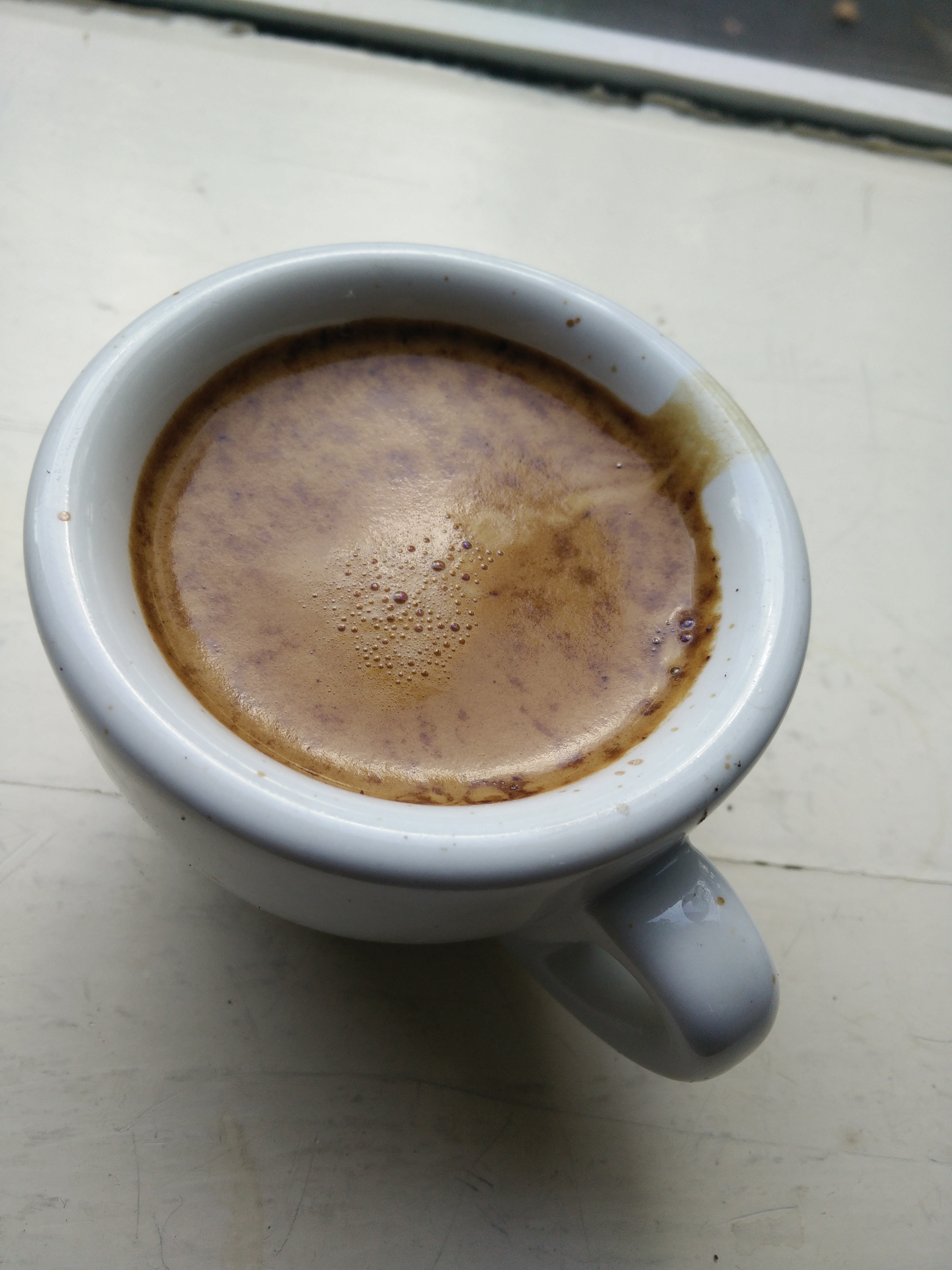

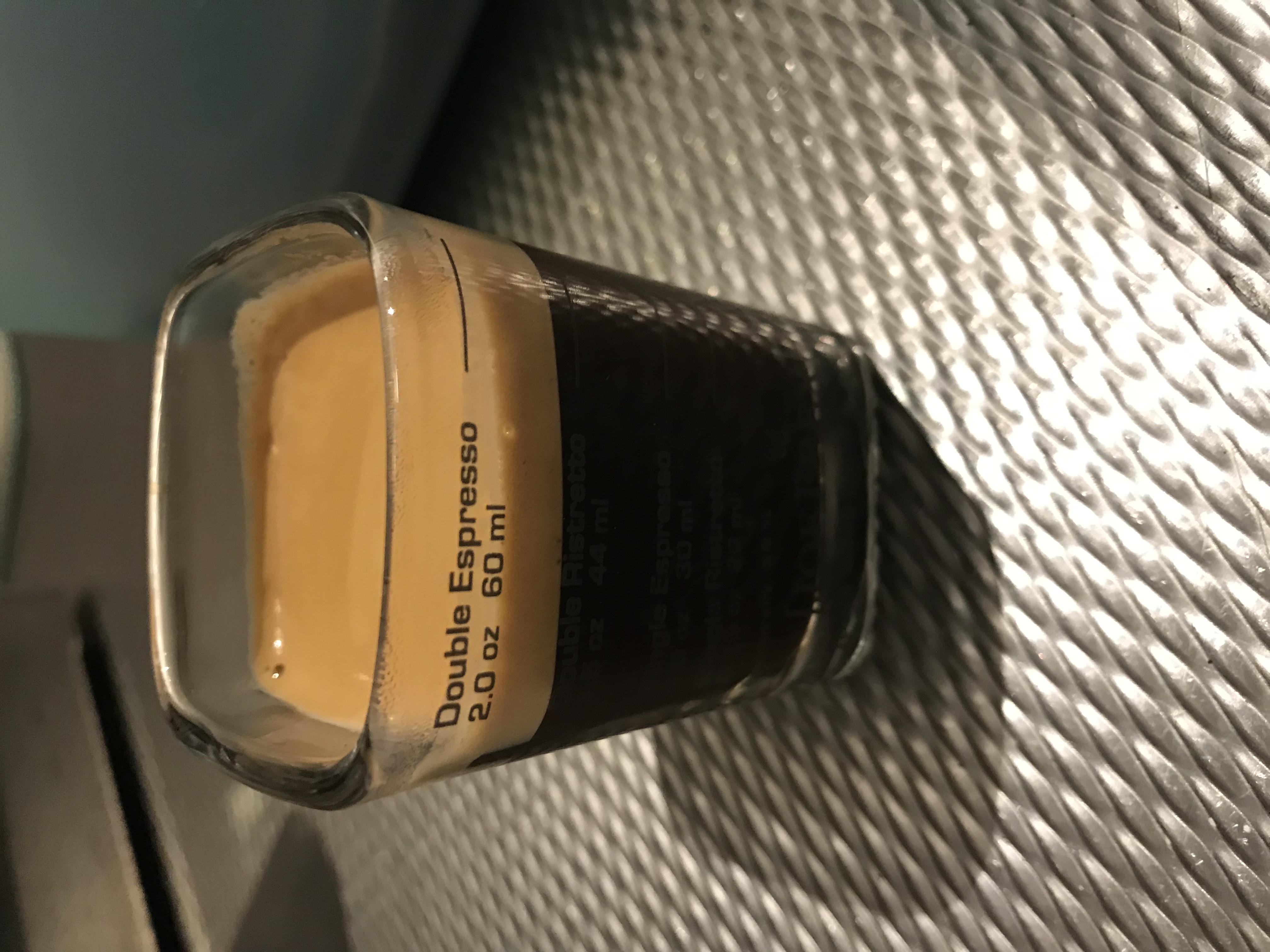

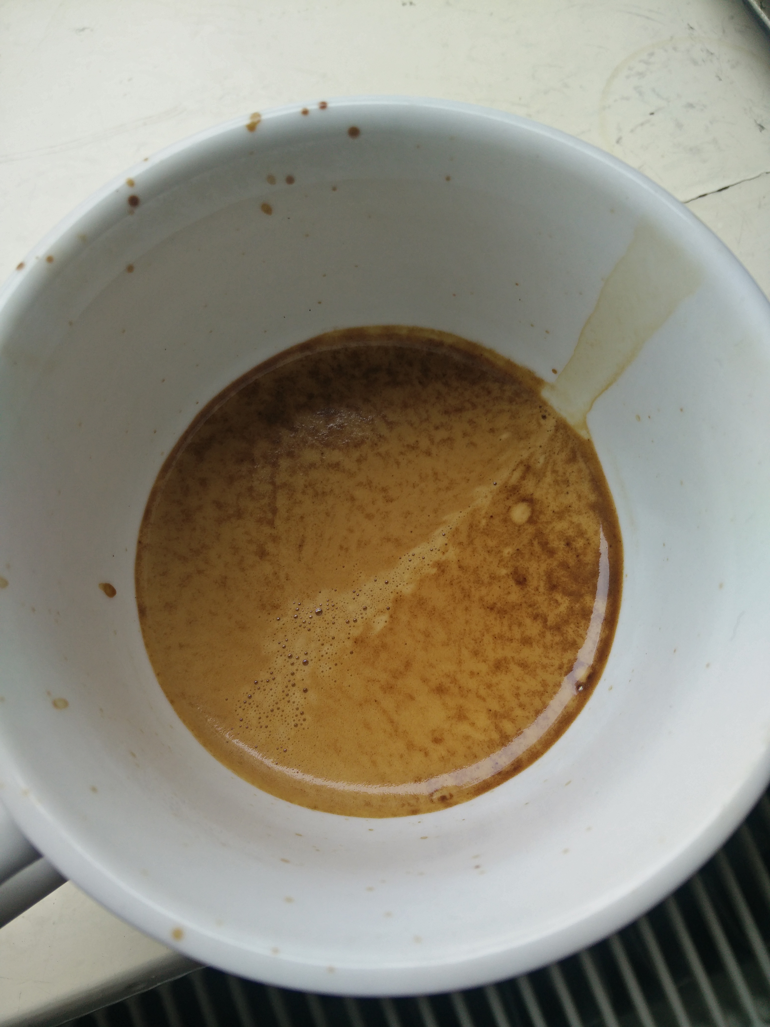

Ben nog vrij nieuw en mijn naam is Hasan. Ik wil jullie allereerst enorm bedanken voor alle info op de forum, helpt mij echt enorm!!
Heb al een tijdje een Isomac Giada en loop steeds tegen het probleem aan dat ik geen tijgerstreepjes krijg bij mijn espresso (dubbele shot). Ik vraag me af of mijn cremalaag zo goed is en of jullie tips hebben om die beter te krijgen. Zie foto’s. Mn apparaat doet er ongeveer 26-27 seconden over, volgens mij is dat niet het probleem. Toch?

Ik denk dat we nog wat extra info nodig hebben om iets te kunnen zeggen over wat evt beter kan.
Welke koffie: datum geroosterd, brander? Origine/samenstelling? Gewicht gemalen koffie, gewicht espresso en vooral: hoe smaakt het?
Mooie foto in elk geval.

Tijger strepen gaan natuurlijk niet bijdragen aan de smaak, behalve als je proeft met je ogen.
Je kunt je temperatuur iets omhoog gooien of expres iets te fijn malen om het te veroorzaken maar het is geen must, je espresso smaakt immers al goed.
De tijgerprint ontstaat door het eerst beetje espresso dat in het kopje loopt, dat moet diep donker reebruin zijn, de volgende goudgele crema breekt dat op in een mooie print.

Maal inderdaad eens een stuk fijner en ga voor 50 seconde doorlooptijd. Dan heb waarschijnlijk hele mooie tijgerstrepen en een waardeloos smakende espresso :mrgreen: . Zou me er niet te druk om maken want hij gaat er niet beter van smaken.

Je koffie is dus oud. Zodra koffie meer dan 5 minuten geleden gemalen is is het oud. Dat je bonen vorige week gebrand waren doet daar niets aan af. Er is nu geen verschil in de koffie die je nu gebruikt en die uit de supermarkt. Daar ligt dan nu ook meteen de oorzaak van je "probleem".
