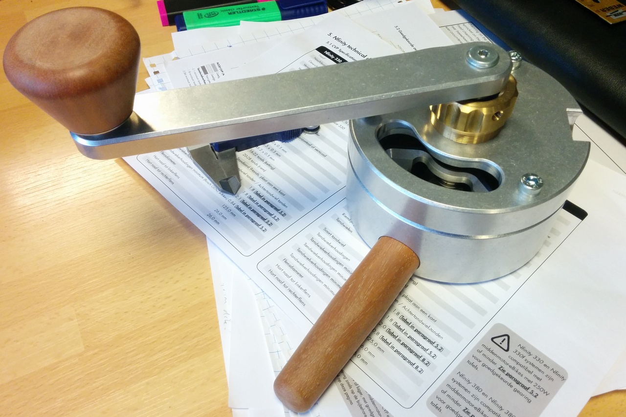

Het is weer even geleden dat ik wat gepost heb, maar dat wil niet zeggen dat er niks gebeurt...
Naast deze molen maken ben ik intussen voor het eerst opa geworden en ga ik binnenkort verhuizen, daarnaast druk met mijn bedrijf, dus er gebeurt genoeg ;-)
Maar, het eerste prototype is een behoorlijk eind op weg.
De eerste bonen zijn al gemaald en ik ben niet ontevreden, er zit alleen nog een te grote slingering (0.05mm) in de as, dit kan en moet beter.
Nu nog verder met de rest van de onderdelen en de slingering er uit zien te krijgen.
Later meer....

Ziet er erg leuk uit. Ik was al benieuwd hoe het ervoor stond.
Re: DIY handmaler
47
Je prototype verdiend al applaus vind ik. Wel enorm lef hoor, even zelf een handmaler in elkaar zetten. Ook genoeg technische kennis lees ik door het topic heen.
Re: DIY handmaler
48
Ja, dit is toch wel bijzonder. Meeste personen praten erover met wilde ideeën maar er komt nauwelijks iets van.
Knap gedaan!
Wat ik nu zie op de foto, moet daar nog een opvangbakje onder?

ArjanV schreef: di 16 jan 2018, 13:56 Het is weer even geleden dat ik wat gepost heb, maar dat wil niet zeggen dat er niks gebeurt...
Later meer....
Mooi zeg!
Petje af voor al je werk en resultaat.
