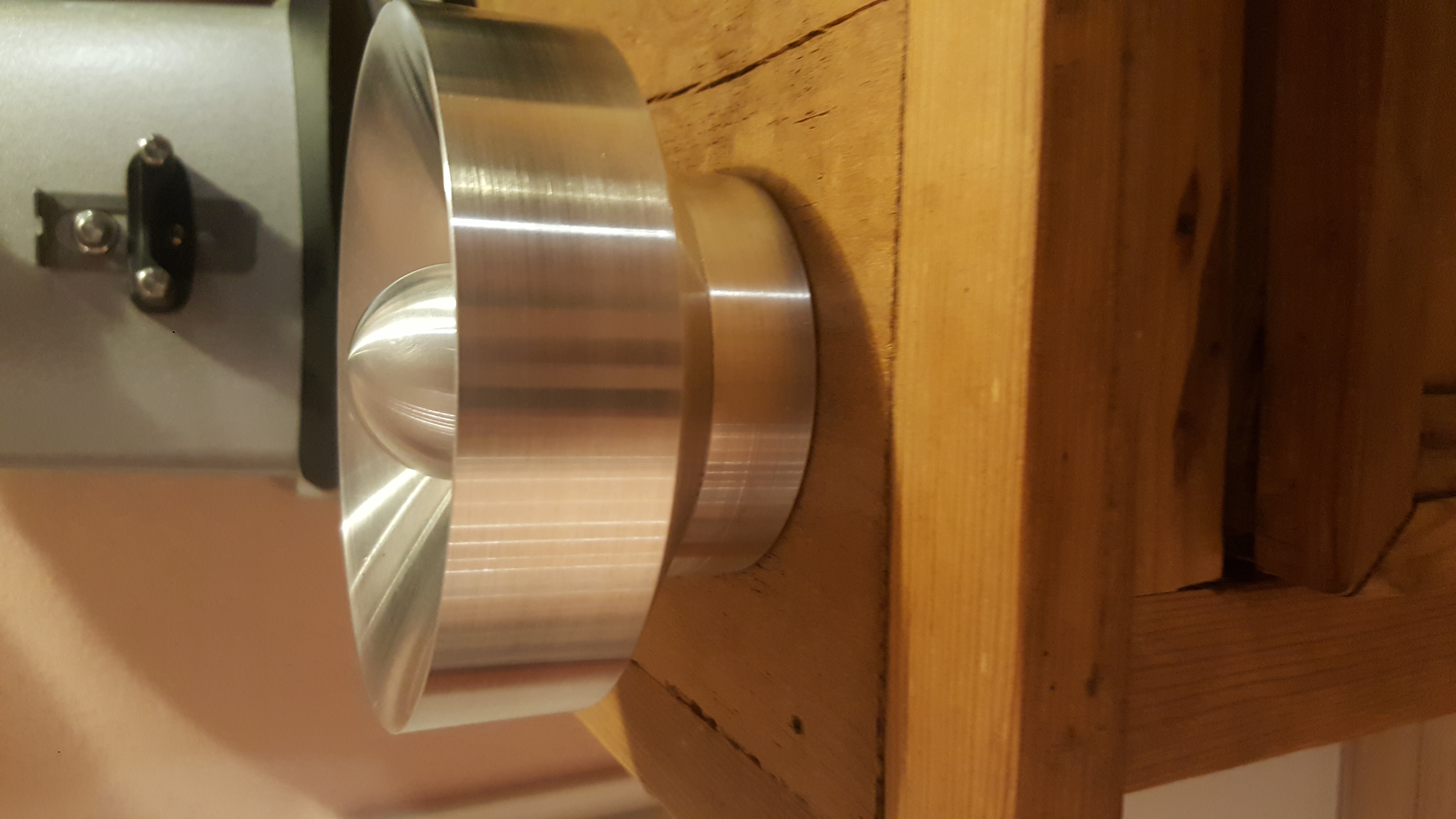

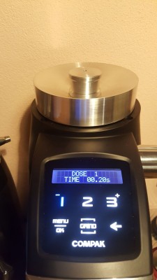

Afgelopen week naar Tije geweest en hij heeft oa me zeer goed geholpen met het maken a-la (bijna) singledose hopper.
Hopper is van alu, ziet onwijs gaaf uit en daarin past rond 55-60gr bonen, bonen kamer van hopper is 38.5mm en 95mm hoog .
Om de laatste bonnen stil te houden tijdens het mallen hebben wij een ookn een alu staaf gemaakt die in hopper past. Staaf is rond 350gr, 37mm en 92mm hoog. Komende tijd ga ik uitzoeken hoe he wekt.
