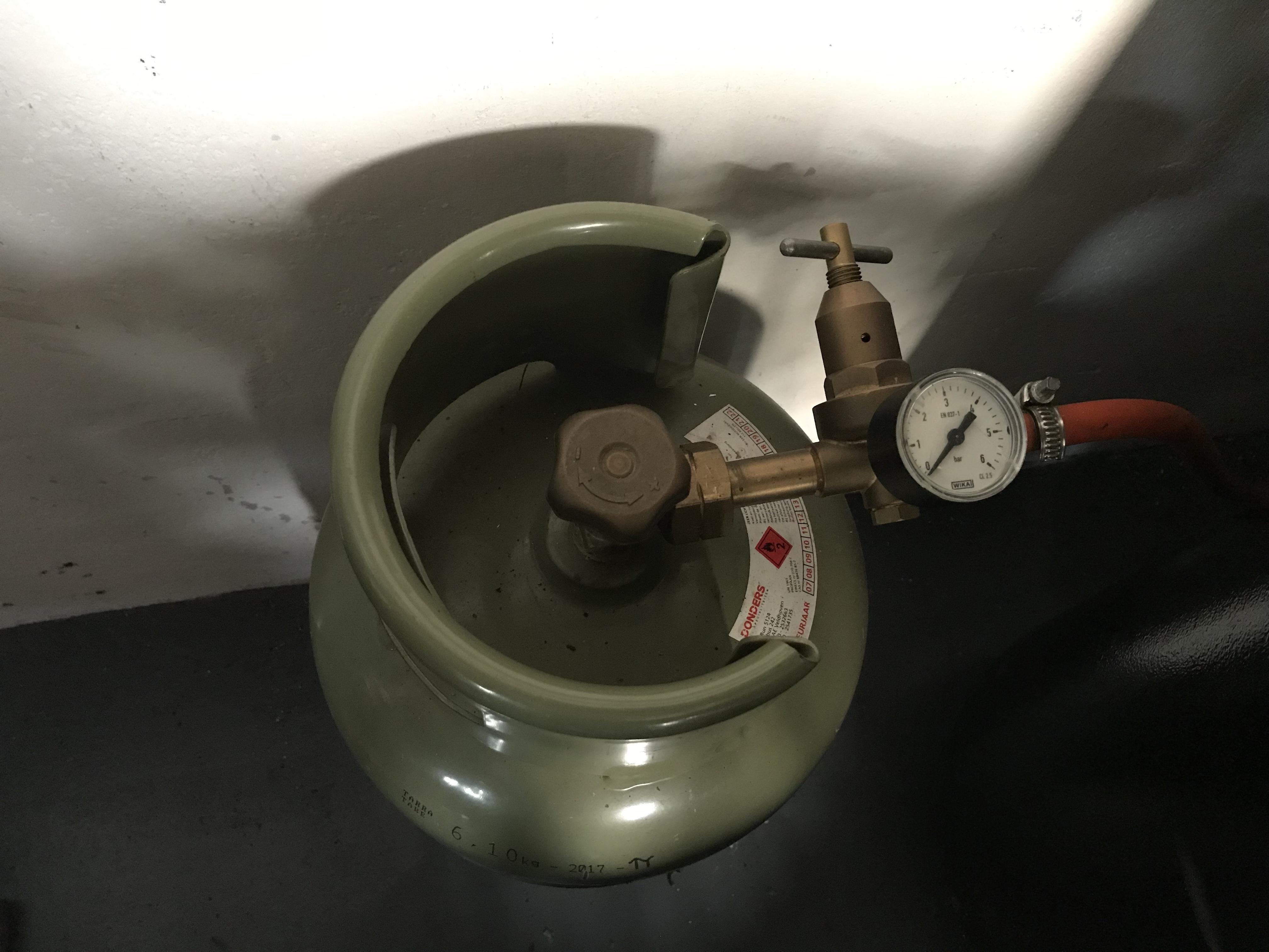

Opzich is een naald ventiel met manometer en zo'n hendeltje als op een kogel afsluiter al voldoende om het regelbaar te maken.

Marcje
Berichten: 1254
Lid geworden op: wo 17 aug 2016, 20:42
Locatie: Waalre
Re: Eindelijk m'n eigen brander . . . . .
Berichtdoor Marcje » zo 24 feb 2019, 11:03
HanR opperde laatst iets met een goed betaalbare Honeywell CV klep, maar daar komt behalve de klep nog een stukje meet&regelwerk bij.
Zo zit het bij de mijne:
Kun je tijdens de branding idd bijsturen en een aantekening maken van de drukinstelling tijdens het proces.
dus...

Ik weet nog niet hoe het te doen, zo'n regelaar op de fles lijkt me lastig te doseren om precies te doen, het moet liefst goed reproduceerbaar zijn, ik was het verhaal van Han al aan het bestuderen, beetje droge stof om het goed te begrijpen.

Een grote hefboom en manometer me adequate schaalverdeling brengt je een heel eind.
