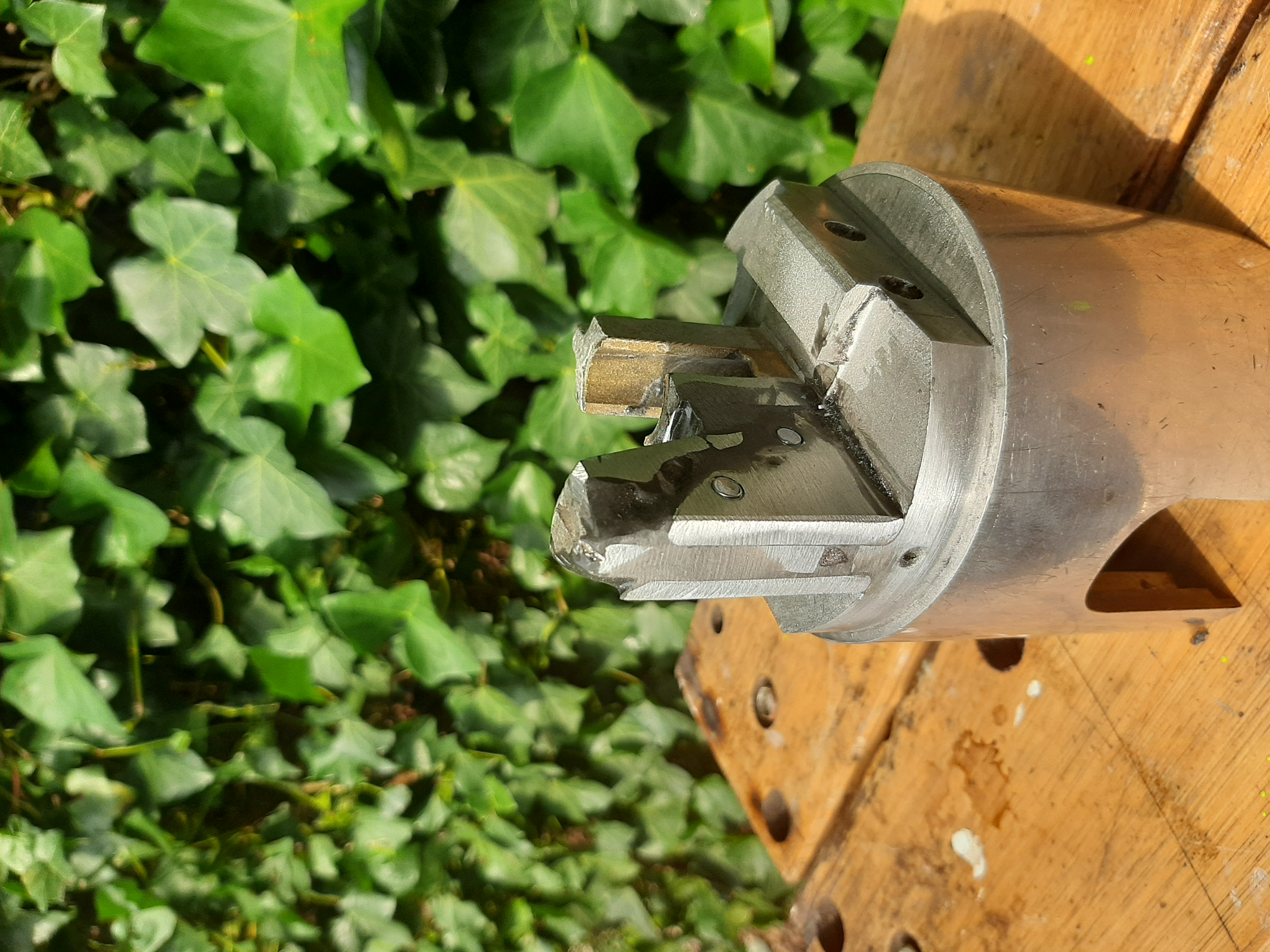

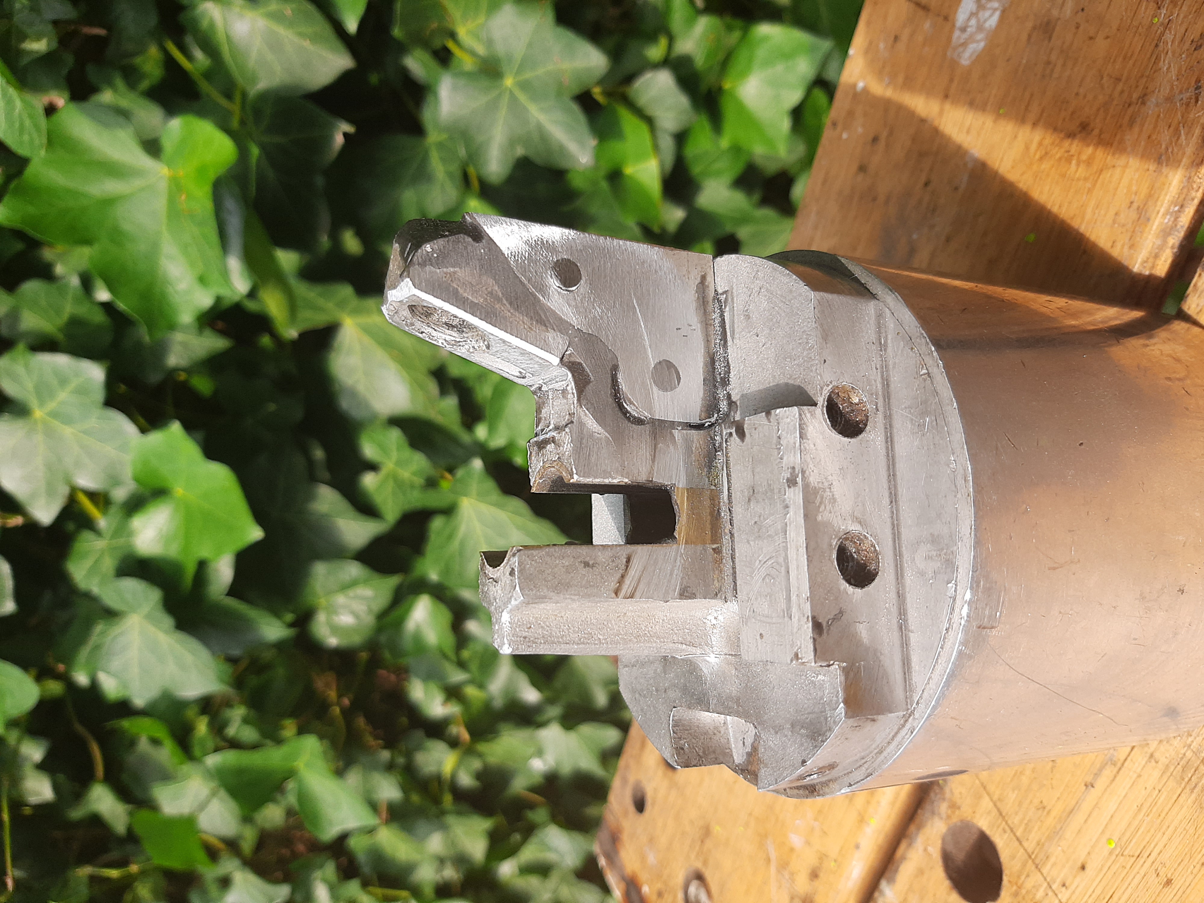

De afgelopen dagen weer een paar mooie vorderingen kunnen maken aan de Mercurio.
Het probleem van de gebarsten aluminium groep bij meerdere mensen uitgezet, ja ja lassen van giet aluminium, materiaal eigenschappen, voorverwarmen en langzaam terug laten koelen.
Waarom lijm je hem niet aan elkaar? Dan doen we er twee flenzen langs met schroefdraad als borg. Het resultaat mag er wezen! Het doet mij denk aan Japans porselein.
Kintsugi (金継ぎ: 'gouden verbinding'), ook wel Kintsukuroi (金繕い: 'gouden reparatie') genoemd, is de Japanse kunst van het repareren van gebroken keramiek met goud- of zilverkleurige lak. In de Japanse schoonheidsleer dragen de sporen van breuk en herstel bij aan de schoonheid van een voorwerp.

Ja prima toch! Zie je met de kap erop niets meer van 8-)

Ewout schreef: Het resultaat mag er wezen! Het doet mij denk aan Japans porselein.
Ja, ziet er goed uit en netjes gedaan. Kintsugi, dat kende ik nog niet, maar erg interessant.
Als je kleine dingetjes in messing gedraaid moet hebben, dan moet je het maar laten weten.

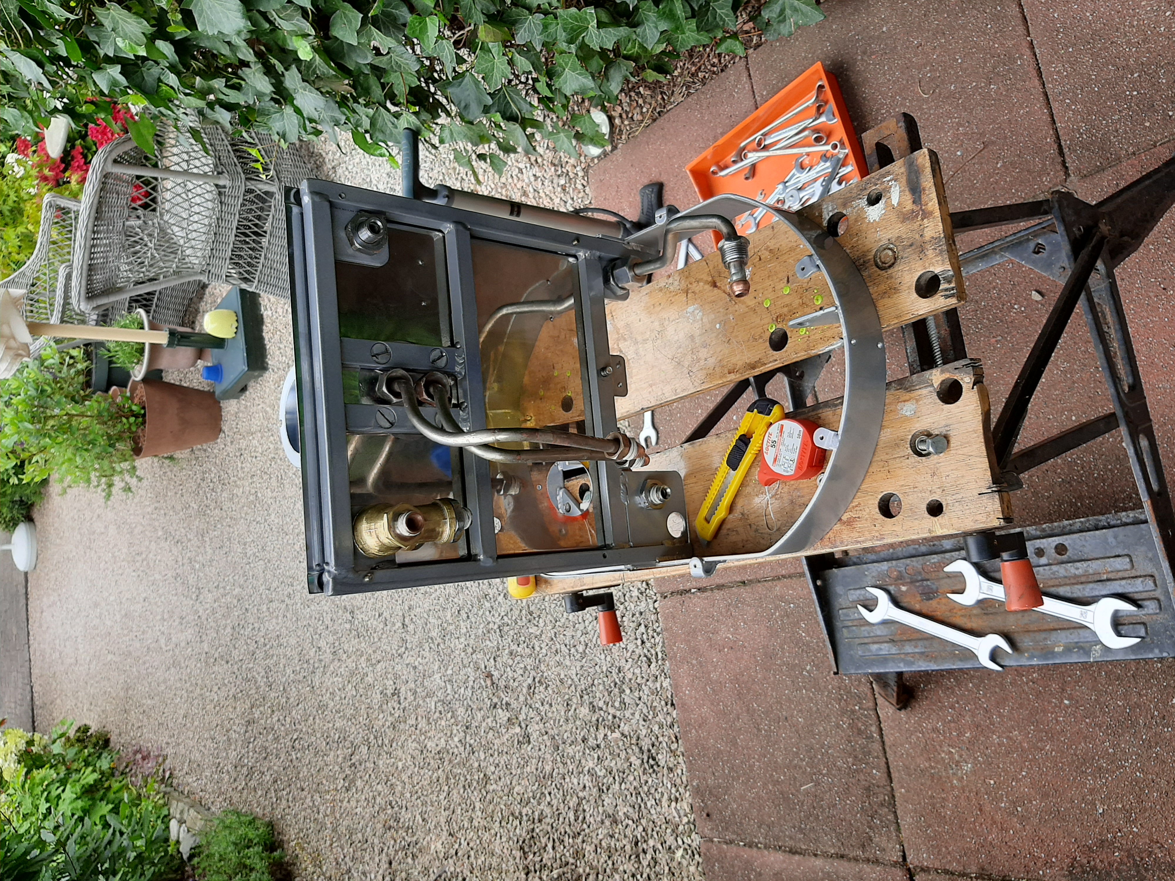

Warme dag, productieve dag!
Heerlijk gepuzzeld met de leidingen, heb je net alles op de plaats zal je zien. Die pressostaat past niet op dat ene t stuk :? Pijp weer los, andere manier passen en weer aan de loctite 55 wikkel. Voor het inspannen van de veer in de groep op een 'veilige' manier te kunnen doen.
