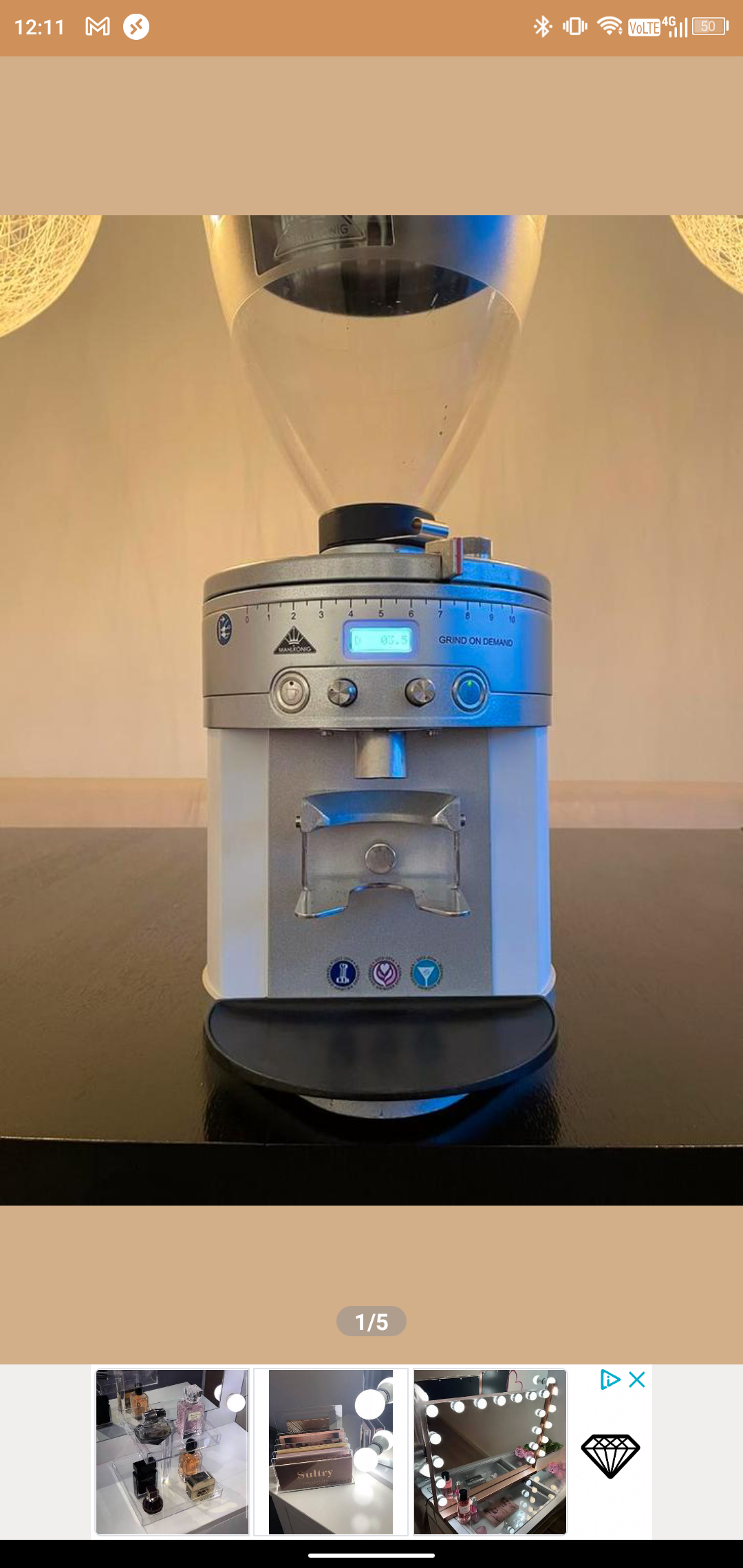

De leegte naast de Silvia was gevuld door een Mahlkonig Vario Home, die nu moet wijken om na 8 jaar ruimte te maken voor de Mahlkonig K30 Vario die ieder moment kan arriveren.
