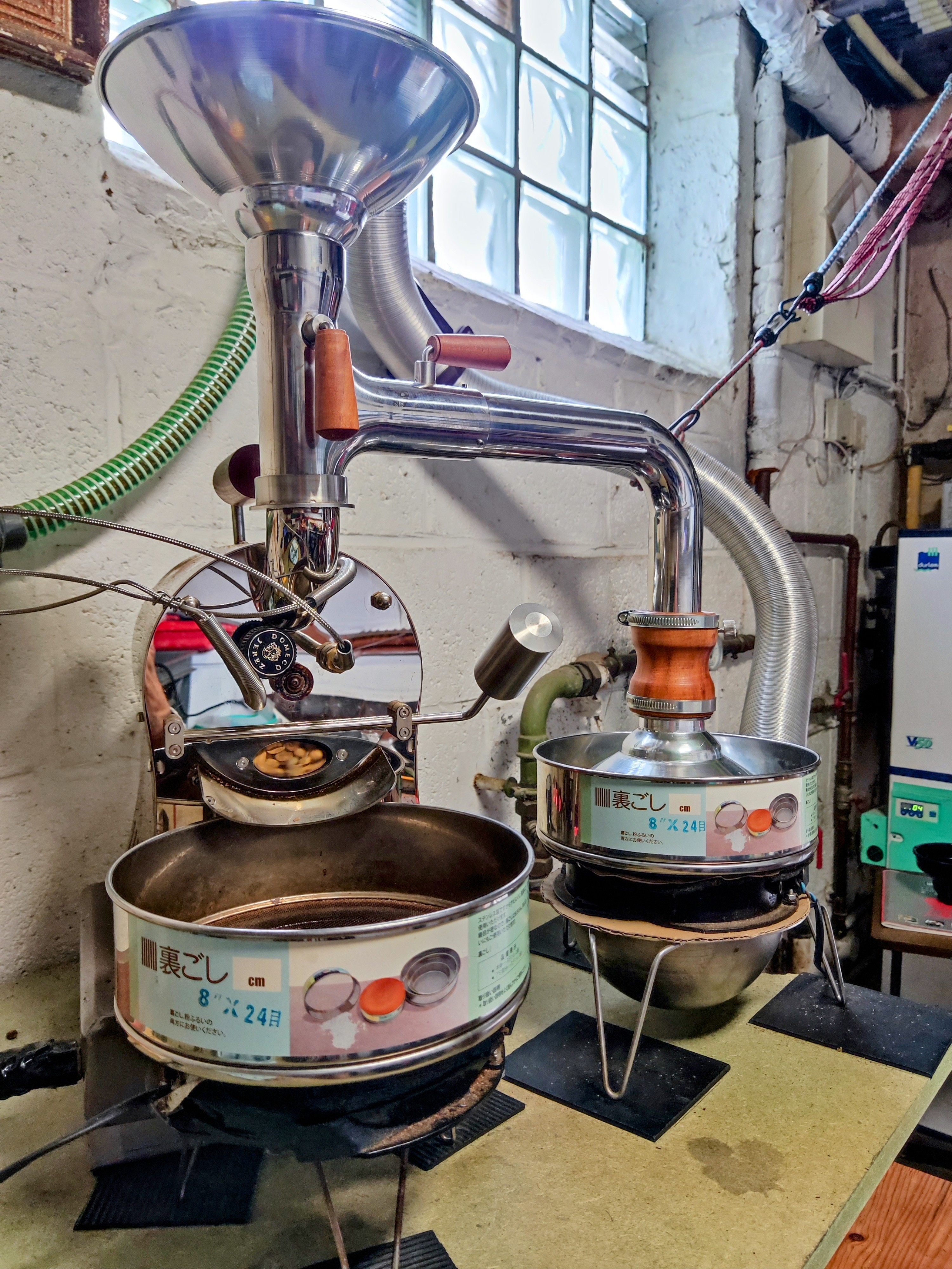

14https://www.flickr.com/photos/202509798 ... ed-public/
Eerste poging foto te plaatsen...dit is een foto van de Huky 500 zoals hij er thans uitziet. De brander staat dus in een werkruimte naast de garage. Zowel de propaangasleiding als
de rookevacuatie komen via de buitenmuur binnen/buiten. De brander is middels Phidgets verbonden met een laptop met Artisan software
Effe zien of er hier een foto komt te staan...
Paul
P.S. Misschien even afwachten of iemand wat ziet. Moet ie dan ook Flickr hebben? Tips welkom...
Paul

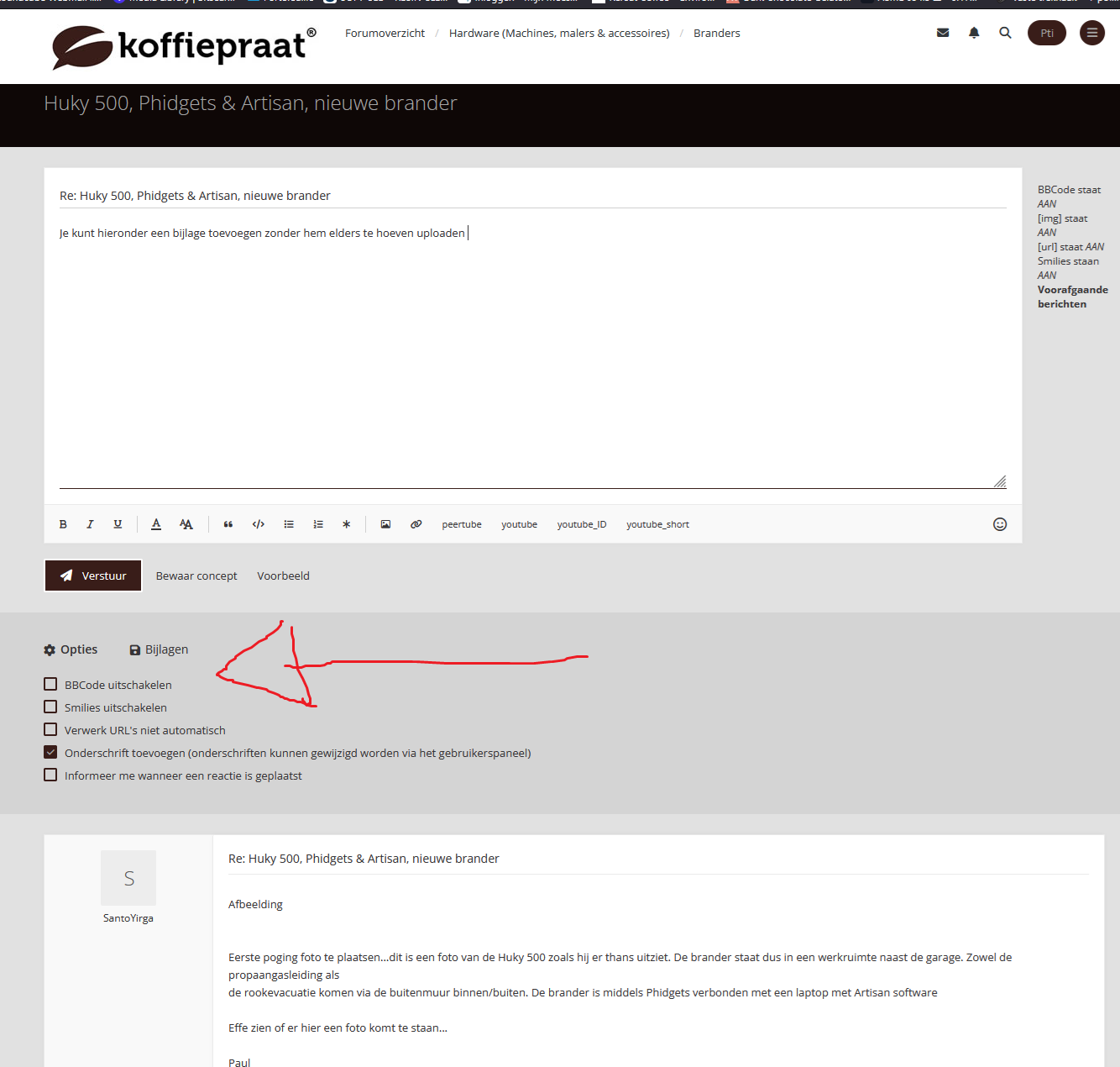

Re: Huky 500, Phidgets & Artisan, nieuwe brander
15Je kunt hieronder een bijlage toevoegen zonder hem elders te hoeven uploaden
16Ik heb de Tags weggehaald. Nu is het een url. Maar wat pti zegt werkt ook.

18[quote=manduca post_id=180991 time=1743288903 user_id=25494]
[IMG]https://live.staticflickr.com/65535/544 ... 53_o_d.jpg[/IMG]
[/quote]
Dank, Manduca.
Momenteel ben ik er nog niet uit, maar flickr werkt, dus blijf ik er even bij.
Ik heb de vorige raadgevingen helaas niet begrepen, mijn IT kennis is helaas te beperkt.
Inmiddels wens ik jullie allen een goede zondag...(en wat warmer weer is mèèr dan welkom!)
Paul

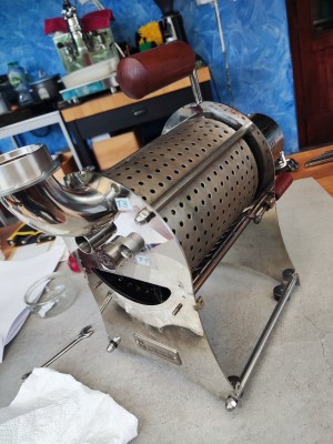

19[attachment=0]IMG_20240912_140427.jpg[/attachment]
Hier beeld van de ten dele uitgekleedde Huky brander, waarbij de trommel goed zichtbaar is. Ik heb er twee, deze, met gaatjes, is aangedreven door een 48-toeren electromotor. De andere heeft geen gaatjes, en wordt aangedreven door een 72 rpm motor. Beide cylinders draaien dus rond een as, binnen een plaatstalen behuizing, welke bovenop een gasbrander wordt geplaatst.
