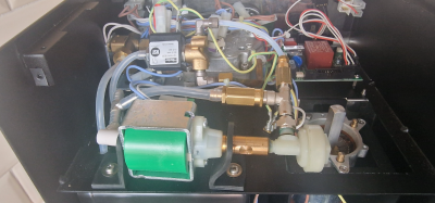

Re: Even voorstellen
14
Vandaag de OPV gemonteerd wat een serieuze verbetering is. De koffiesmaak en geur komt meer naar boven. Voorheen smaakte het<br />als een hele sterke koffie. Nu een heerlijk zuurtje en bittertje. Het naked portafilter ook geprobeerd met het standaard bakje maar<br />dit is geen succes. Het spuit alle kanten op zoals een verkalkte douchekop. Nu nog op zoek naar een IMS bakje. Vandaag de OPV gemonteerd wat een serieuze verbetering is. De koffiesmaak en geur komt meer naar boven. Voorheen smaakte het
