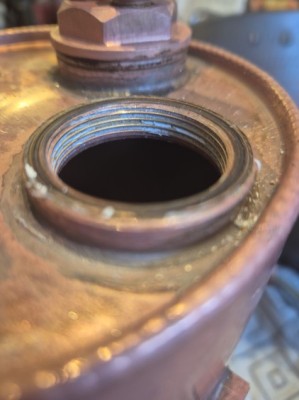

Nog even ter illustratie een fototje van de schroefdraad van het verwarmingselement, dat ik met een slagmoersleutel heb moeten verwijderen.
Je ziet de kalk tussen de schroefdraad zitten. Ik vond het wat opmerkelijk dat kalk helemaal in de schroefdraad zit, maar een zoekslag op internet, leert dat dit heel gewoon is:
"Wanneer er sprake is van een kleine lekkage of 'zweten' van een schroefverbinding, sijpelt water met kalk naar buiten. Het water verdampt door de warmte van de leiding of de omgeving, waardoor de opgeloste kalk als vaste, witte aanslag in de schroefdraad achterblijft."
Dus inderdaad, Han heeft gelijk, een verkalkte machine levert heel veel werk op. Als je eraf wil, moet alles uit elkaar!

Dit is heel normaal.
Het gaat mij vooral om de schroefverbindingen aan de ketel en in het vulcircuit. Het kan ook heel goed dat het flexibele slangetje met de rvs mantel lek is, en dat je dat even moet vervangen.
