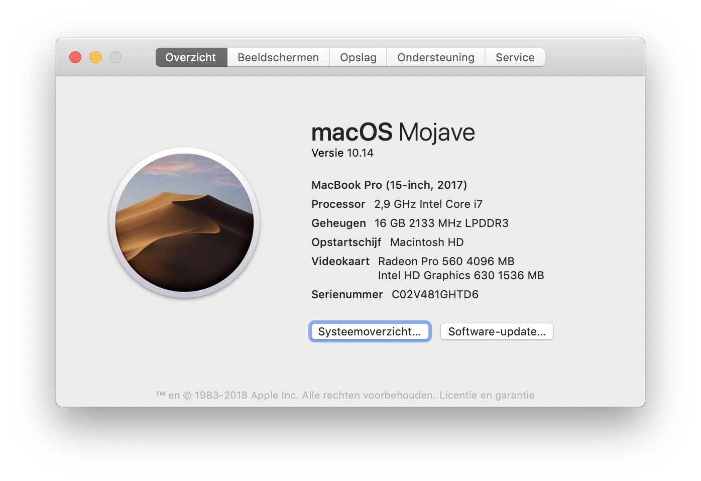

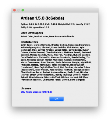

Nou, het nieuwe duplex thermokoppel zit erin en komt mooi binnen op de Toper, alsmede de Temperatuur logger, maar die laatste wil opeens niet meer met Artisan praten. Er is blijkbaar iets omgevallen bij de upgrade naar resp Mojave en Artisan 1.5...

Welke logger precies wil niet communiceren? Heb je een oudere Artisan versie geprobeerd? En de allernieuwste?
Artisan 1.5 doet het hier prima en ik heb ook Mojave als OSX op de laptop.
