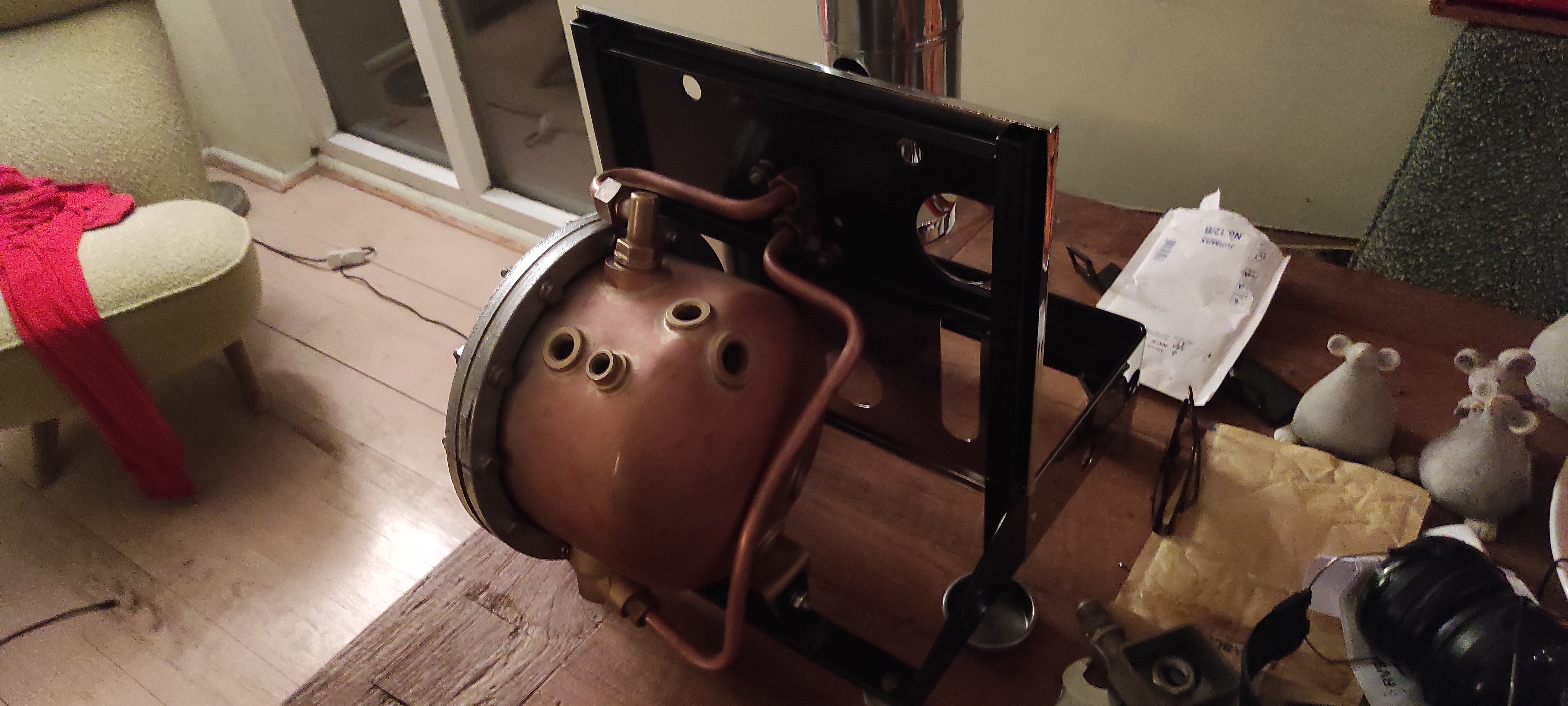

Geplaatst: do 30 dec 2021, 18:01
door cremalover
Pti schreef: do 30 dec 2021, 17:20
cremalover schreef: wo 29 dec 2021, 13:53 IMG_20211229_135123.jpg
Gemonteerd zonder vloeibare pakking.
Als het lekt dan lekt het. :mrgreen:
Als je wil dat het niet lekt kun je beter die aluminium ringen goed om monteren ;)
En dan nog als snelle tip nu je het toch weer los moet halen, bouten van binnen naar buiten is niet alleen zoals origineel maar ook makkelijker als je de flens na een keer opwarmen wil natrekken.
Zal ze omdraaien. Zaten aan geperforeerde kant gietsporen. Vandaar dat ik ze zo om gemonteerd had.
En van de bouten was er een door een lasstuk alleen met de kop naar binnen pastte. Heb ik ze allemaal zo gedaan. Zal alles vanavond aanpassen.Ringen ff vlakken.
Geplaatst: do 30 dec 2021, 19:39
door Pti
cremalover schreef: do 30 dec 2021, 18:01
Ja er moet wel even een vijl langs die gietranden inderdaad, die zijn vaak vrij belabberd afgewerkt.

Boiler hangt.

Klokkie er in.
