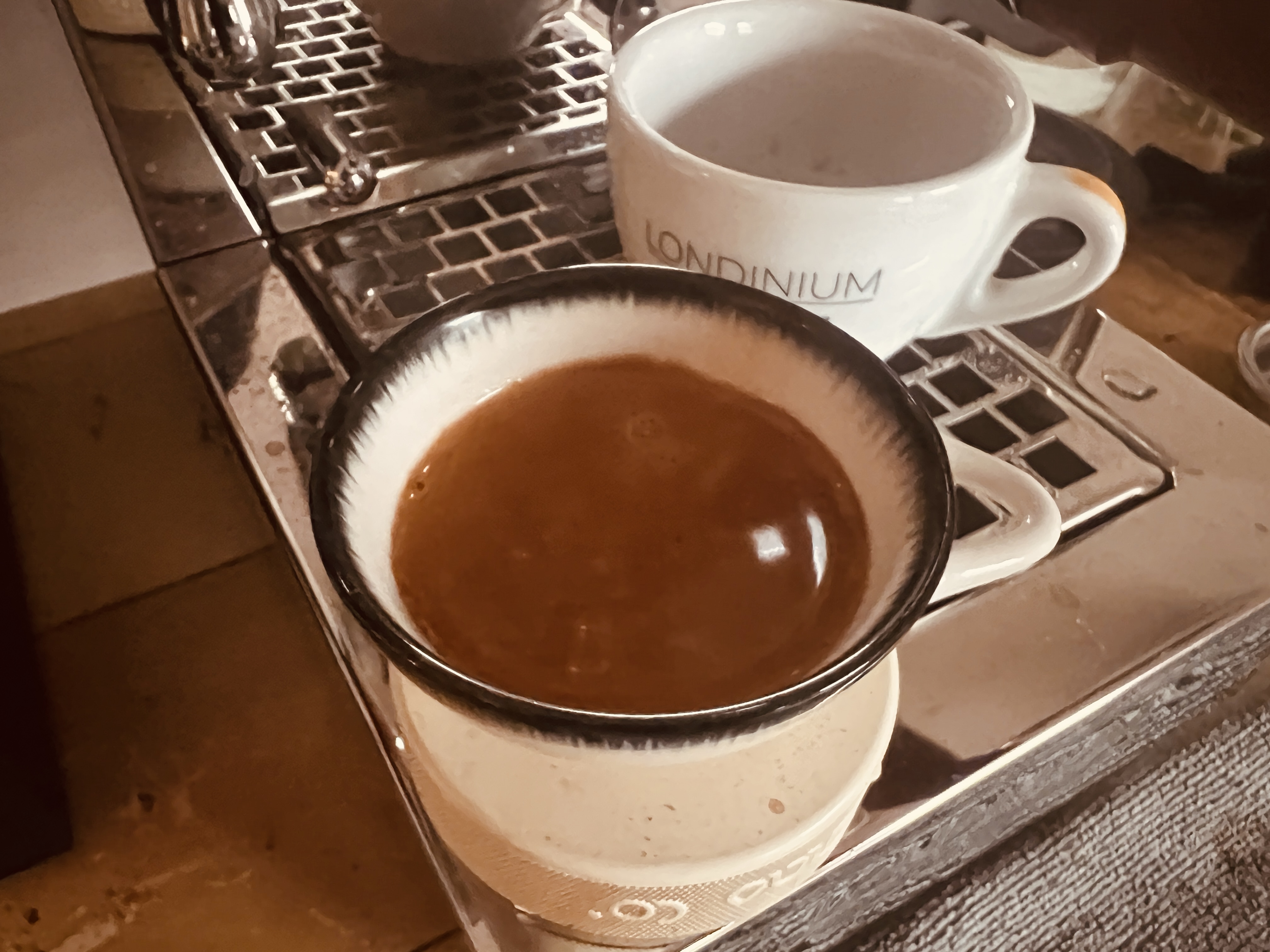

Het nieuwe bakje doet het prima op de Vectis in plaats van het simpele fabrieksbakje dat erbij zat.
De schijf van 'fijnafstelling' van de EtzMax kon van de ene uiterste 'fijn" naar het andere uiterste 'grof' -- de schijf erboven van de grotere stappen kon ik laten staan waar die stond.
Mooie extractie om te zien, gehele bodem van het bakje espresso flow, in het midden samenkomend en als mooi goudbruin staartje het kopje in.
Betreft Guatemala Jaguar

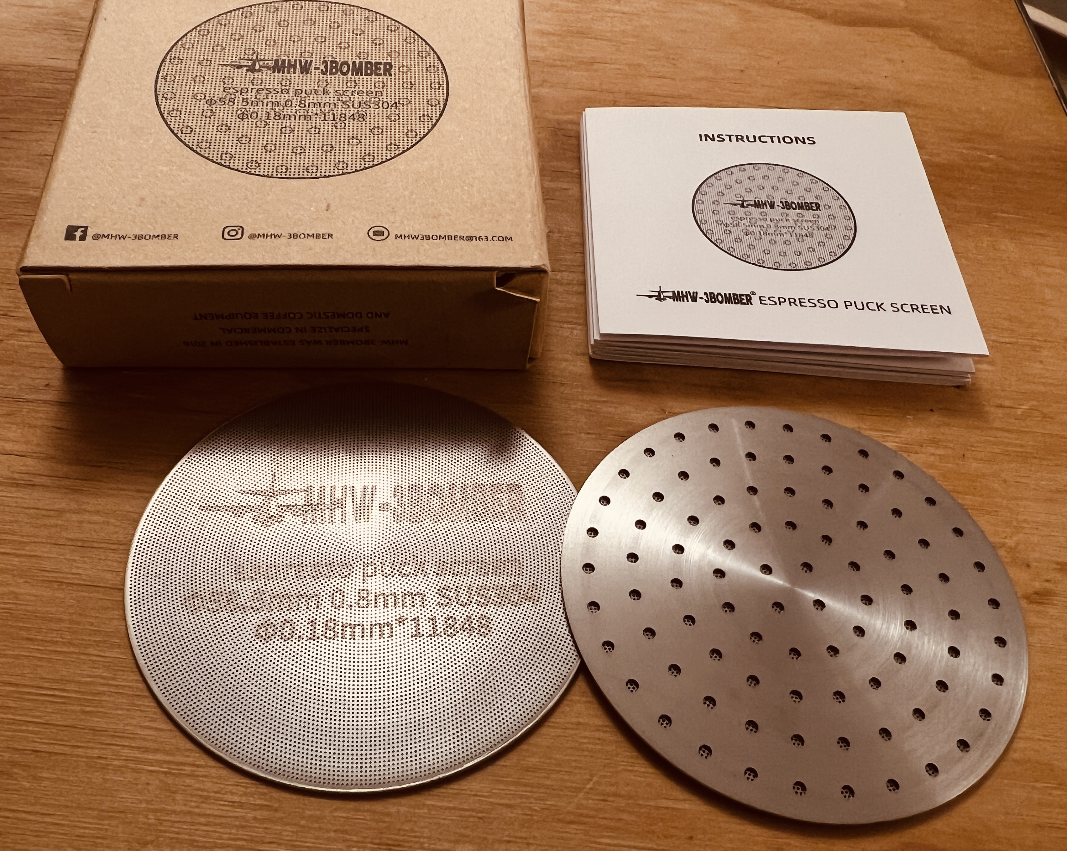

Deze kwamen vanavond binnen:

Ben benieuwd of jij m ook zuurder vind smaken

Ik in ieder geval niet.

Zeker niet zuurder.
Ik moet er nog meer mee doen, heb geen aandrang om nu snel achtermekaar espresso's te zetten om een slokje te proeven voor het verschil, dat is verspilling.
Douchescherm blijft wel keurig schoon, dat is een voordeel. Na uitkloppen het puckschermpje er weer uitvissen en afspoelen is wel weer meer werk.
Doorstroom lijkt iets trager en shot volume op de Vectis iets minder met het schermpje.
Mogelijk is het vooral handig op een E61 machine waar bij backflush aan het slot van de extractie de puck tegen het douchescherm komt en deze vies maakt.

Filter op de puck doet weinig op smaak behalve de boel lekker schoon houden. Ik gebruik het al jaren op de Strietman omdat deze water vanuit het midden van de zuiger spuit en nogal eens een gaatje in het midden van de puck kon blazen. De oplossing die ik verzonnen had was een op maat geknipt aeropress filter. Dat was nog ver voordat de rest ermee aan het experimenteren was en toen waren er dus ook nog geen kant-en-klare filters. Voordeel was dat de boel nog brandschoon was na maanden gebruik dus daar was ik destijds blij mee. Dit effect is wel minder met metalen filters dan met een papieren filter maar het werkt ook best goed. Als je echt effect op je extractie en smaak wilt zien dan zal je een filter voor onderin het filterbakje moeten gebruiken.
