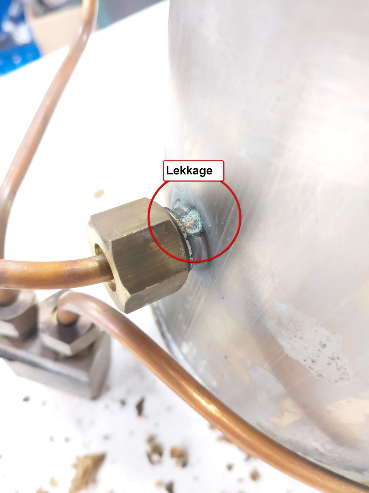

Vandaag de stoute schoenen aangetrokken en de machine (bijna) volledig gedemonteerd.
Als eerste wil ik zeggen dat het allemaal best goed in elkaar steekt, alles is goed bereikbaar en netjes gemonteerd.
Dan nu de eerste problemen.
Naast de grote hoeveelheid kalkaanslag, waar Jaro mij al voor gewaarschuwd had zijn er ook een paar lekkages.
Klakaanslag, er ligt een dikke laag onder in de ketel, de rest zal niet veel beter zijn, moet ik nog controleren.
Lekkage bij het verwarmingselement, ik vermoed dat de bouten wat te los zaten en nagetrokken moesten worden.
klein lekje bij de soldering naar een T-splitsing pijpje.
Schoonmaken en opnieuw solderen
Doorgerot kniestuk naar het pijlglas.
Nieuw kniestuk in solderen.
Deze krijg ik nog niet los!
Wat is de beste manier om alles goed te ontkalken? mijn gevoel zegt alles in een grote bak met een azijn oplossing.
Misschien heeft iemand een betere oplossing...
De lekkage en het nieuwe kniestuk ga ik met zilver hardsolderen.
Ik heb nog geen pasklare oplossing om het T stuk los te krijgen, misschien de ketel wat warmstoken zodat er wat speling komt, nog even over nadenken.
Als alles gerepareerd en ontkalkt is weer netjes monteren en van nieuwe pakkingen voorzien, nog wel even uitzoeken waar ik de juiste pakkingen kan kopen.
Nog een vraag aan de specialisten, is het nodig/slim om de messing wartels met vet aan de ketel te monteren? bijvoorbeeld Molykote 111 siliconenvet (hier heb ik nog een tube van liggen)
Zondag lijkt het weer flink te gaan regenen, dus mooi de tijd om te ontkalken, solderen en de rest van de onderdelen na te kijken.

Ontkalken zou ik doen in een citroenzuuroplossing (50 - 100 gr per liter).

Citroenzuur... ik was vergeten dat ik dat nog had staan :geek:
Bedankt voor de tip :)

Als ik die pomp zo zie zou ik 'm gewoon vervangen. De microscopische lekkages op de aangesoldeerde boilerfittingen zou ik me, hoewel de machine daarop officieel is afgekeurd, niet al te druk om maken.

Je bent lekker bezig, hij zit toch wel aardig in de kalk. Is dat een rvs boiler? Ik heb mijn afdichtingen en rubbers bij Peter van K@fko uit Hoogersmilde vandaan. Meeste had hij toen op voorraad liggen, leuk uitje om even heen te gaan (evt met de patiƫnt).
Pomp heb ik uit Duitsland gehaald bij Gastroeder. 65 incl btw, pomp plus simonelli filterdrager rubberen ring en verzending.

Ik haalde het meeste voor mijn Mac bij avola kaffee vandaan. Die hadden in elk geval pakkingen e.d. Die hx kreeg ik overigens ook niet los destijds.
