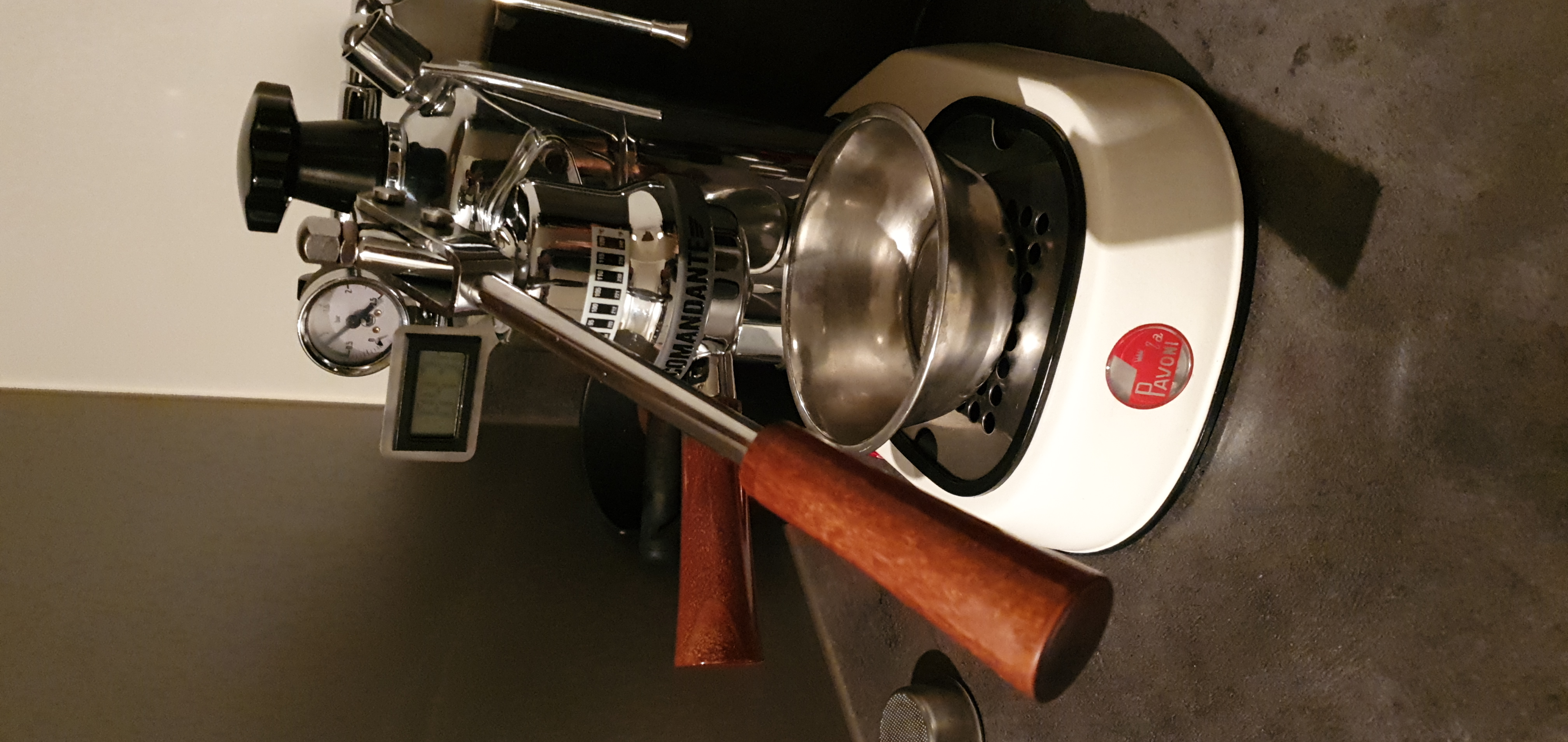

Dit werkt prima:
Hier te koop:
https://coffee-sensor.com/product/la-pa ... and-diode/
(Let op: thermometer en houder zijn twee items!)
