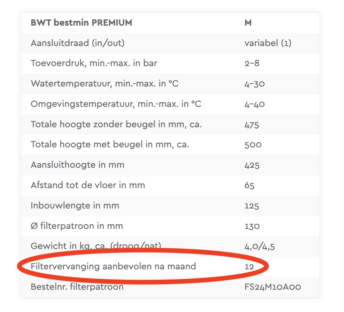

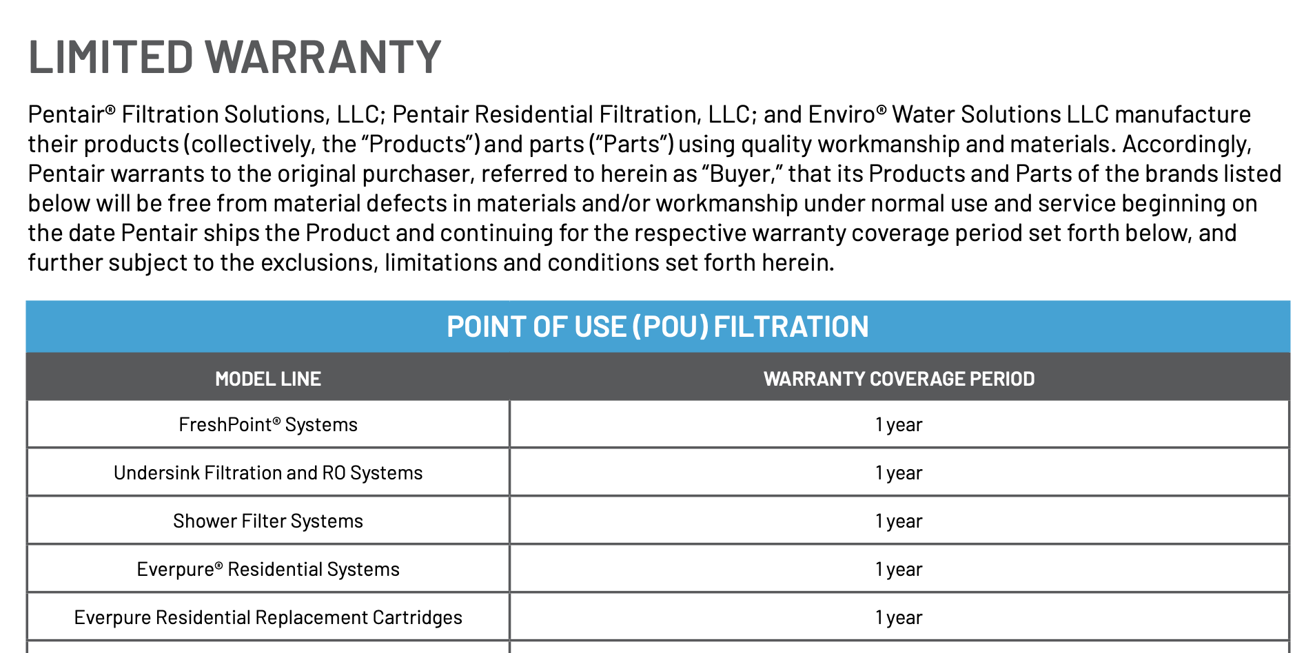

22Heb je nagekeken wat de fabrikant zelf zegt?@presso schreef: wo 23 feb 2022, 18:56 Waterfilter is van 9-2018 deze zou volgens de verkoper met huishoudelijk gebruik +- 3 kopjes koffie/dag gemiddeld 3 à 4 jaar mee gaan. Voor mijzelf gaat deze binnenkort vervangen worden, als er ooit een betere filter is mocht je dat weten hoor ik dat graag. Dit is een Claris Everpure van Pentair
'capaciteit' zegt iets over de hoeveelheid water die kan worden gefilterd, niet over de levensduur van het filter en mogelijke groei van bacteriën en andere ongewenste reacties na langere tijd.

23het filter dat ik gebruik moet ook na uiterlijk een jaar vervangen:
ik merk dat het filter eerder dan de aangegeven capaciteit "op" is dus gooi hem er nu na 6 maanden uit

25@Fransg ik had niet in de manual van de fabrikant gekeken was deze keer blind op de verkoper gegaan iets wat ik niet gauw doe, maar je hebt wel gelijk over de organismes ed. die er in groeien.
Dank voor de screenshots, ik ga ermee aan de slag
