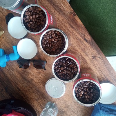

Gelukt!
Bonen zijn significant gegroeid en ruikt erg lekker naar vers gebrande koffie.
Hate to say it maar heb het ding een beetje getuned, paar ringen tussen de thermostaat :mrgreen:
Geen geduld om te wachten op de instelbare thermostaten.
:o :shock:
Crack gehoord alles er op en er aan, ruikt zalig 😍
Past ook veel beter in het illy blikje 😂

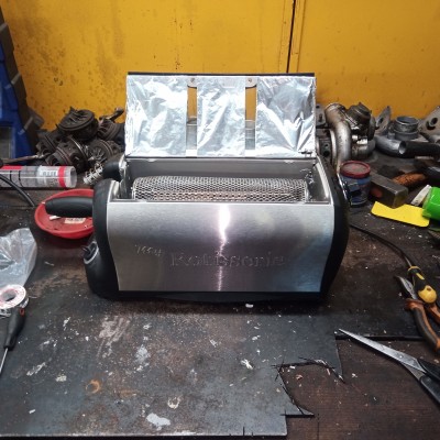

ArjenT5R schreef: do 21 jul 2022, 08:47 Deze Arjen is ook weer aan de knutsel hoor.
Ik heb best aardig resultaat nu.

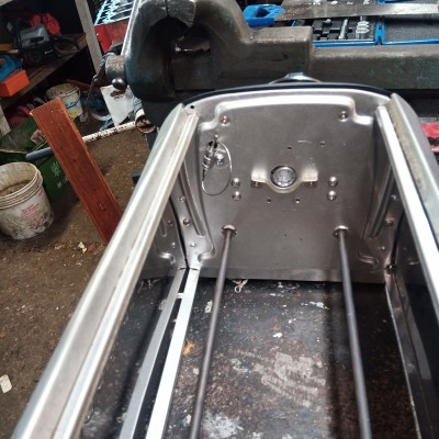

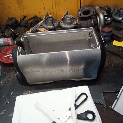

Heb een instelbare oven thermostaat ingebouwd in mijn rotisery oventje.
En minerale wol in de dubbele wanden gestopt als isolatie.
Als ik er 300 gram groene bonen in stop haal ik FC tegen de 11 minuten.
Rond de 13 minuten zit ik op een mooie light roast.

Nog wat plaatjes bij de praatjes.
Het bakje met de twee verwijderde thermostaten er zit er dus 1 in de kabel en een op de oven wand. Nu dus vervangen door een instelbaar exemplaar.
Ik heb de timer in ere gelaten. Je kun nu dus de rotatie wel aanhouden maar de warmte uitzetten. Dus als je zodra je FC hoort de thermostaat terug draait dan draait hij wel door. Dan nog 2 minuutjes laten gaan en je hebt een mooie gelijkmatige light roast.
Had ook wat donkerdere versies variërend van 13 tot 17 minuten brandtijd totaal.
Daarna het mandje er uit halen en buiten een paar dansjes mee doen zodat hij snel goed afkoelt en alle kaf er af is.
Niet gek voor 20 euro brandertje al zeg ik het zelf.
Nu de koffie nog proberen 😁🤗

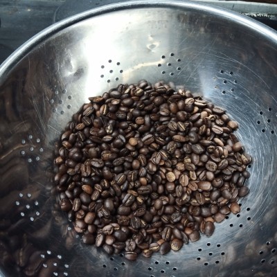

Workflow is dus 10 a 15 minuten voorverwarmen op 250 graden totdat de thermostaat klikt. Snel de bonen er in 300gr groen per mandje.
En dan afhankelijk van de brandgraad lekker laten draaien😊 13min voor light roast en tot 16 a 17 voor city.
De mand er uit halen buiten flink schudden en dan in een vergiet nog wat omschudden en vervolgens uitvoeren op de keramische bakplaat om ze helemaal te te laten koelen...

Mooi werk!
Het oventje lijkt wel wat op de Behmor brander. Die heeft reflectoren achter de gloeispiralen, gericht op het draaiende mandje. Wellicht is dat ook nog een idee om het vermogen wat te vergroten.
