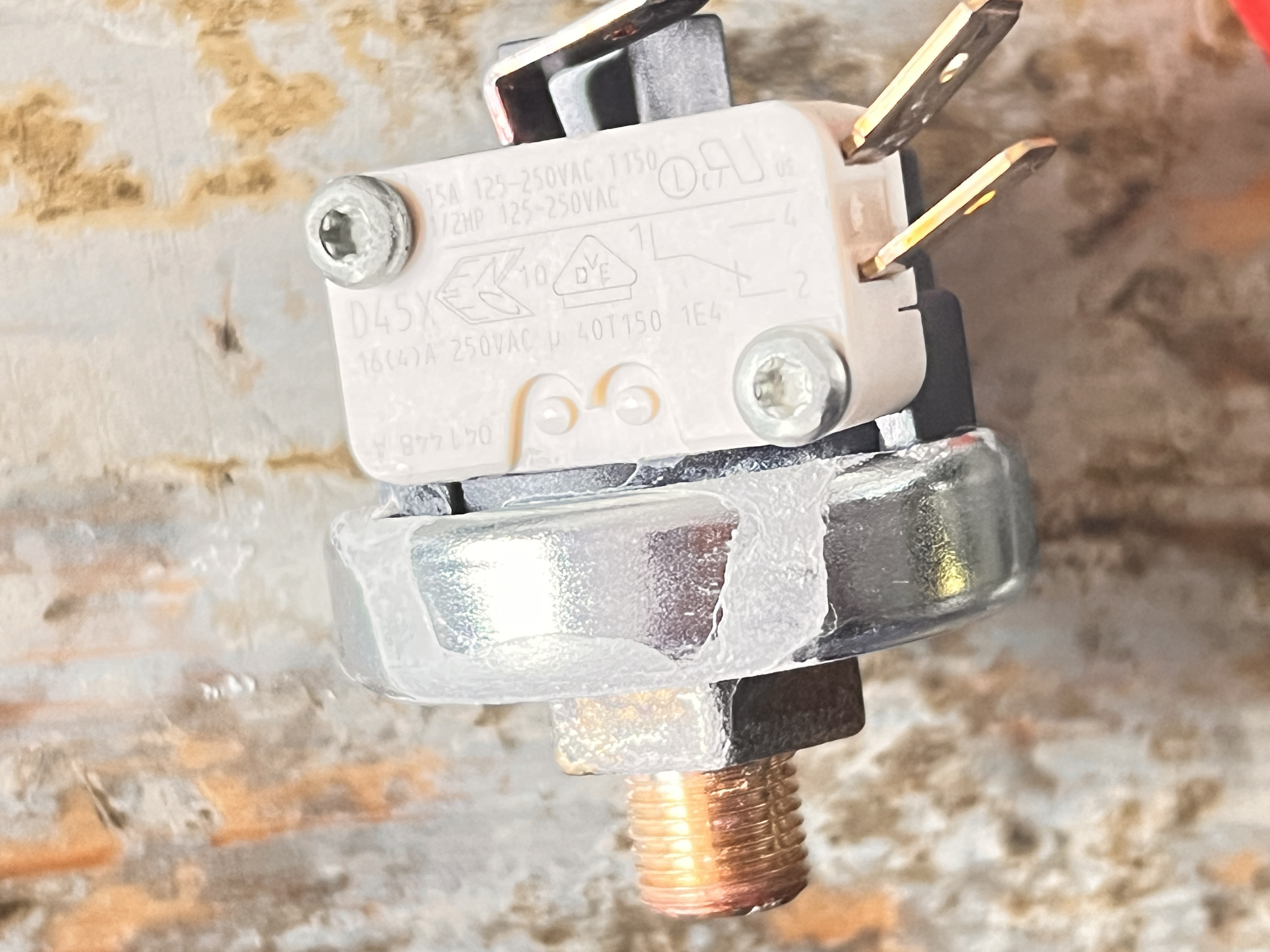

Makker Conni had vandaag hetzelfde met zijn machine.
Was vlot verholpen, in dit geval door de kleine pressostaat te vervangen:

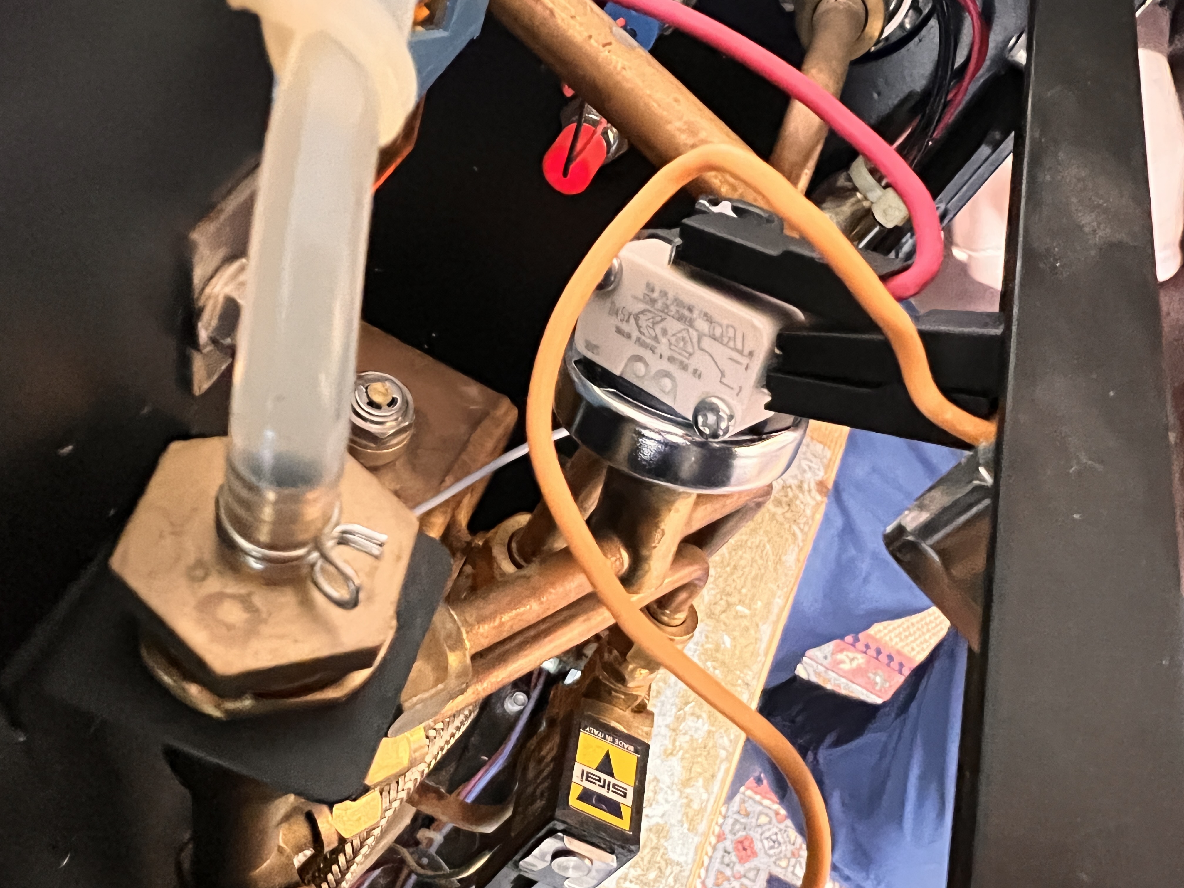

Lek ding:
loshalen met sleutel 17:
los:

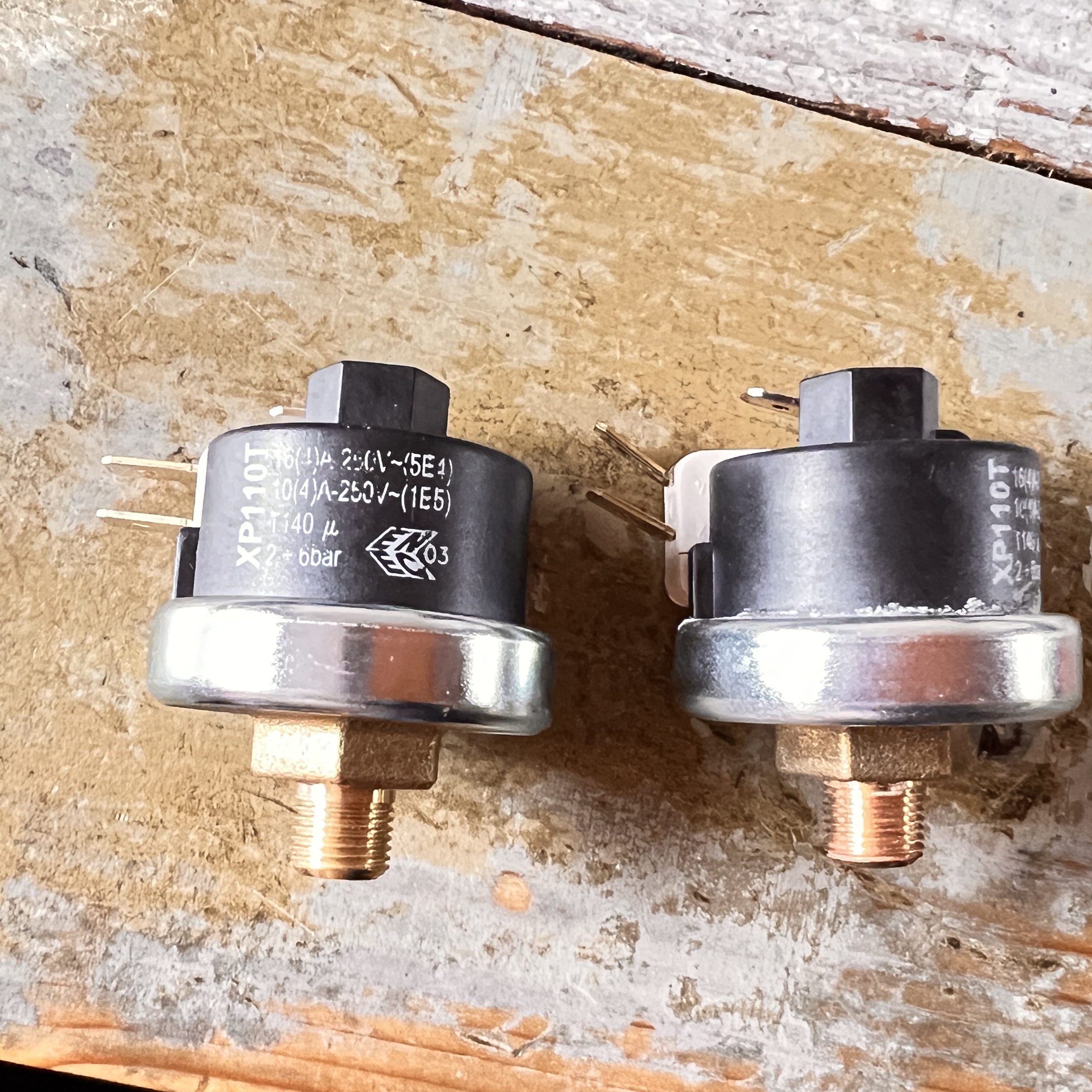

oude en nieuwe:
Re: De LONDINIUMs afdeling
Geplaatst: zo 18 sep 2022, 14:14
door fransg
oude close up: Nieuwe:
machine aan, goed testen of alles goed gaat en niks lekt, iets vaster gedraaid:
Geplaatst: zo 18 sep 2022, 14:15
door fransg
Klaar.
