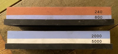

turboyeast schreef: za 11 jan 2020, 16:11
Ik heb de mijne ook weer teruggevonden. Bij jou lijken er andere getallen op te staan, 3000 en 8000 terwijl ik 240 / 800 / 2000 / 5000 heb. De jounes kunnen dus verfijnder slijpen denk ik.
Nou nog bedenken hoe of dat moest. Het is denk ik wel belangrijk in welke hoek je het mes over de steen schraapt.
