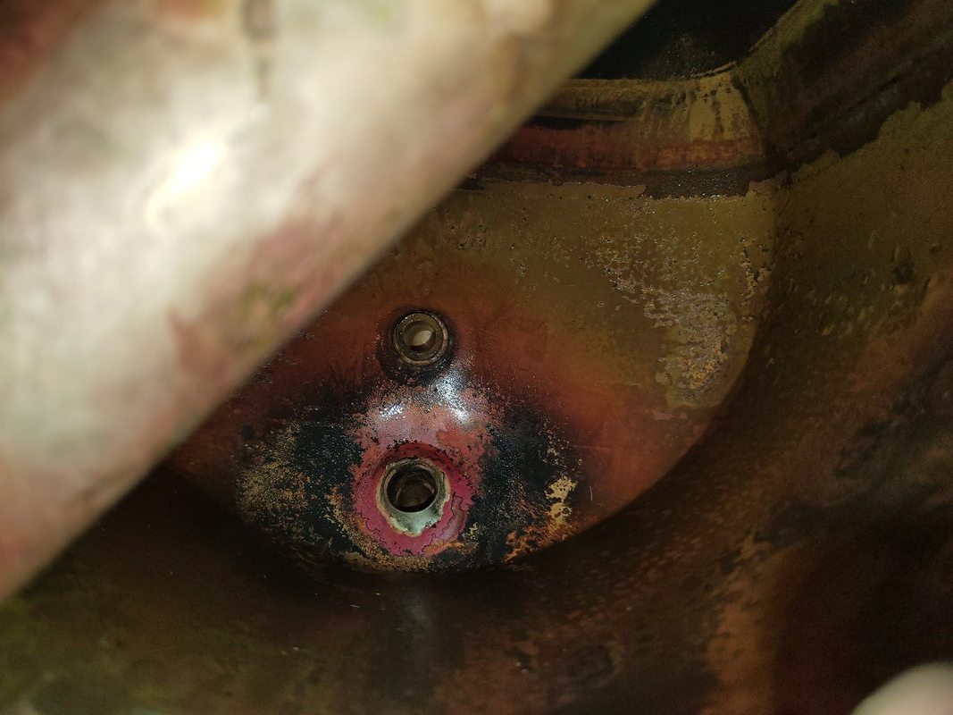

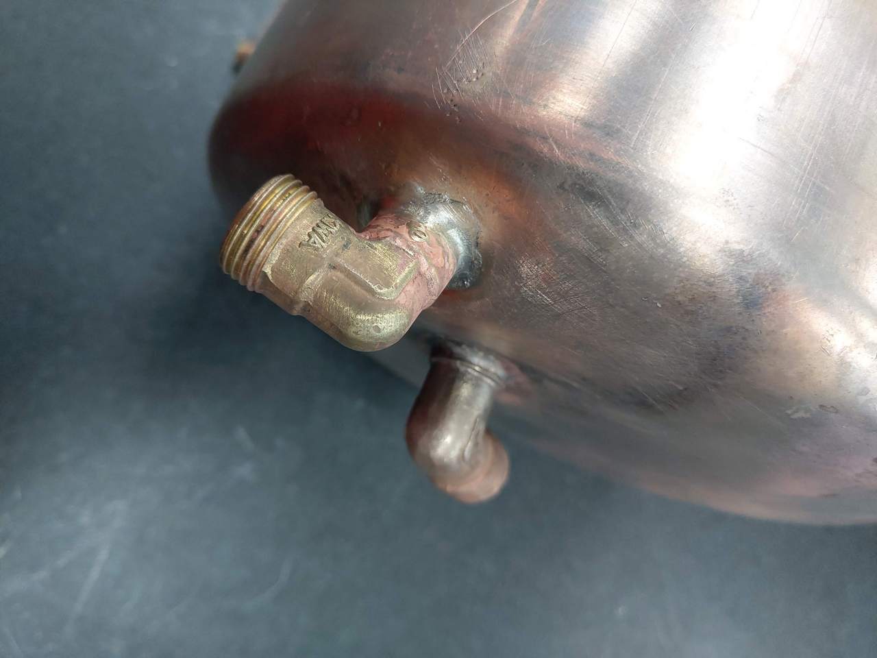

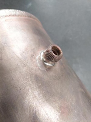

Ketel is gesoldeerd, ging zonder probleem.
Eerst het kapotte knietje los gesoldeerd, toen een standaard waterleiding knie aangepast zodat deze in het gat paste.
Daarnaast ook het minuscule gaatje opnieuw gesoldeerd.
Aan de binnenkant zit nog wel aanslag, maar ik denk dat dan geen probleem is.
Je kunt mooi zien tot waar het water gestaan heeft.

Netjes!!
Re: Nuova Simonelli MAC 2000V opknappen
Geplaatst: di 09 jun 2020, 17:35
door Tekork
Top, goed om te weten dat jij dit zo mooi kan

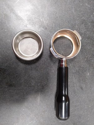

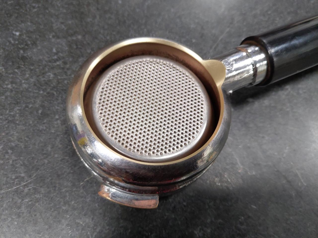

Voorbereiden en achteraf Schoonmaken is het meeste werk, het solderen is een klein klusje.
Aangezien de 1 kops portafilter behoorlijk aangetast was aan de binnenkant heb ik deze bottomless gemaakt.

Netjes!!
