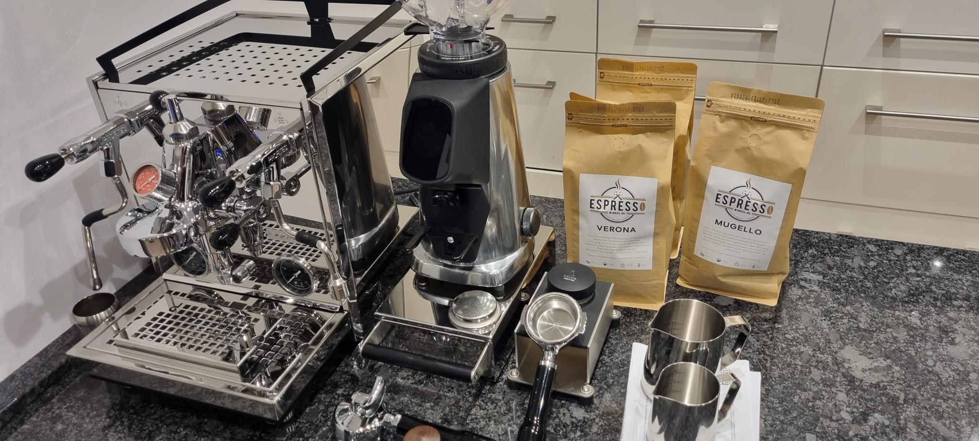

Vanochtend belde ik naar een zaakje in Arnhem (hier wss wel bekend ;-) ) voor wat info en kreeg ook het aanbod altijd vrijblijvend langs te mogen komen
Een hele duidelijk uitleg omtrent de zetgroep/werking en de verschillen in boiler, hx, dubbele boiler en wel/geen pid
Mijn vrouw was er vrij snel van overtuigd
Toen nog een rondje langs de koffiemolens GBW, de Eureka vond ik eerlijk gezegd een beetje denken aan een kauwgomballen automaat, de volgende stap was een Fiorenzato All ground sense
advies en wensen kwamen dan uit op een Profitec Drive en dan waren er nog wat toeters en bellen nodig om die frikandel ook nog speciaal te maken (tamper station, melkkannetjes etc)
De verkoper (sorry ben even zijn naam kwijt) maakte een opsomming van de kosten deed er nog een leuk aanbod bij en wat ik scherp vond, niet in de vorm van gadgets of hardware maar in de vorm van onderhoudsmaterialen (slim zo weten ze ook zeker dat je de machine goed kunt onderhouden) aangevuld met 3kg koffie
Hakte mijn vrouw pardoes de knoop door en ging nog sneller door het budget dan een F16 door de geluidsbariere
Afijn we gingen naar huis met boven vermelde glimmertjes en morgen gaat zij nog terug voor een korte introcursus
Iedereen bedankt voor de vele geweldige reacties, de verkoper was zeer in zijn nopjes dat ik mijn voor onderzoek al had gedaan :-)
Wauw
mooie set hoor! Heel veel plezier ervan.
De Profictec Drive snap ik helemaal, maar was wel flink boven jullie budget. Maar wat was de reden van de aankoop van de Fiorenzato, was dat vooral esthetisch (geen kauwgomballen automaat) of had de verkoper nog wat interessante info om hier te delen?

Eigenlijk zijn we niet zo ver gekomen, toen hij de eureka toonde (instapmodel gbw) vond ik het een niet al te fraai ding, dus ik vroeg hem wat er daarna kwam en dat was de Florenzato.
Het oog wil ook wat en vrouwlief was toch al door alle barrieres van het budget heen gegaan dan maar meteen goed :-) geeft mij weer een goeie reden ook eens gek te doen met mijn hobby :-)

Ziet er netjes uit, veel plezier er mee. Als je dan toch een hobby gaat starten dan wel een forse stap zetten, neem de dame dan er in mee? Ze lijkt sowieso een toppertje als ze je deze eigenaardigheid gunt. Pas wel op voor grote uitgaven voor hobbies van de dame, je hebt nu natuurlijk geen poot met om op te staan... ;)
