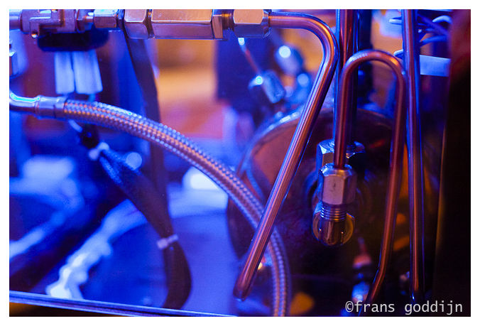

Heet water van onderuit de boiler (waar het het minst heet is) gaat het dunne pijpje in, omhoog, bocht om, omlaag (afkoelend), dan diep de warmtewisselaar-pijp in waar het ver daarbinnen open eindigt.bobbee schreef: vr 03 dec 2021, 20:34 Thx voor de info Arnoud! Weer wat geleerd. De Londinium die ik heb dus.
Geen HX = geen warmtewisselaar
Gedraagt zich als HX maar wordt dus niet met koud water uit het reservatorium gevuld maar via omweg met water uit de boiler.
Ik heb het ding een 'trombone' genoemd waarna het via H-B min of meer de standaard term is geworden.
