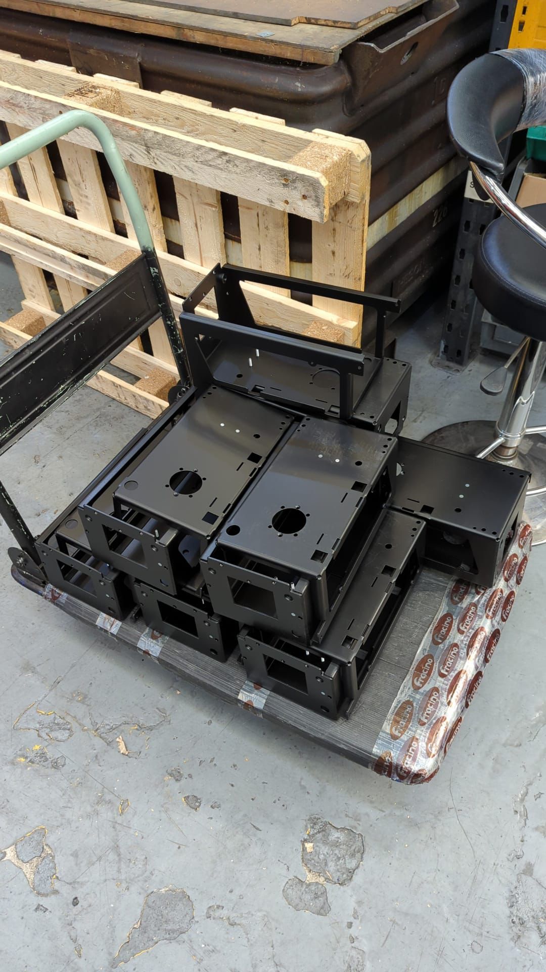

Een aantal Vectis frames van de serie die terug is van poedercoating, andere onderdelen worden ook klaargezet in voorbereiding op de eerste productie-run:
Re: De LONDINIUMs afdeling
Geplaatst: ma 19 jun 2023, 12:21
door bobbee
Dat gaat goed!
Geplaatst: ma 19 jun 2023, 12:30
door fransg
En een goede voorraad no-grease ringen voor Vectis is op weg naar hier!
Geplaatst: ma 19 jun 2023, 12:45
door cremalover
De frames zijn gecoat waarmee het pruktieproces feitelijk in gang is gezet.
Geplaatst: ma 19 jun 2023, 13:00
door fransg
Het mooiste is als eerdaags alles klaar staat (de 'looms' -- de bosjes bedrading die in elke machine alles met elkaar verbinden -- zijn er ook al), de lange rij frames op de band staat en een voor een alle machines worden afgebouwd.
Geplaatst: ma 19 jun 2023, 14:03
door cremalover
fransg schreef: ma 19 jun 2023, 13:00 Het mooiste is als eerdaags alles klaar staat (de 'looms' -- de bosjes bedrading die in elke machine alles met elkaar verbinden -- zijn er ook al), de lange rij frames op de band staat en een voor een alle machines worden afgebouwd.
a la T-Ford.
